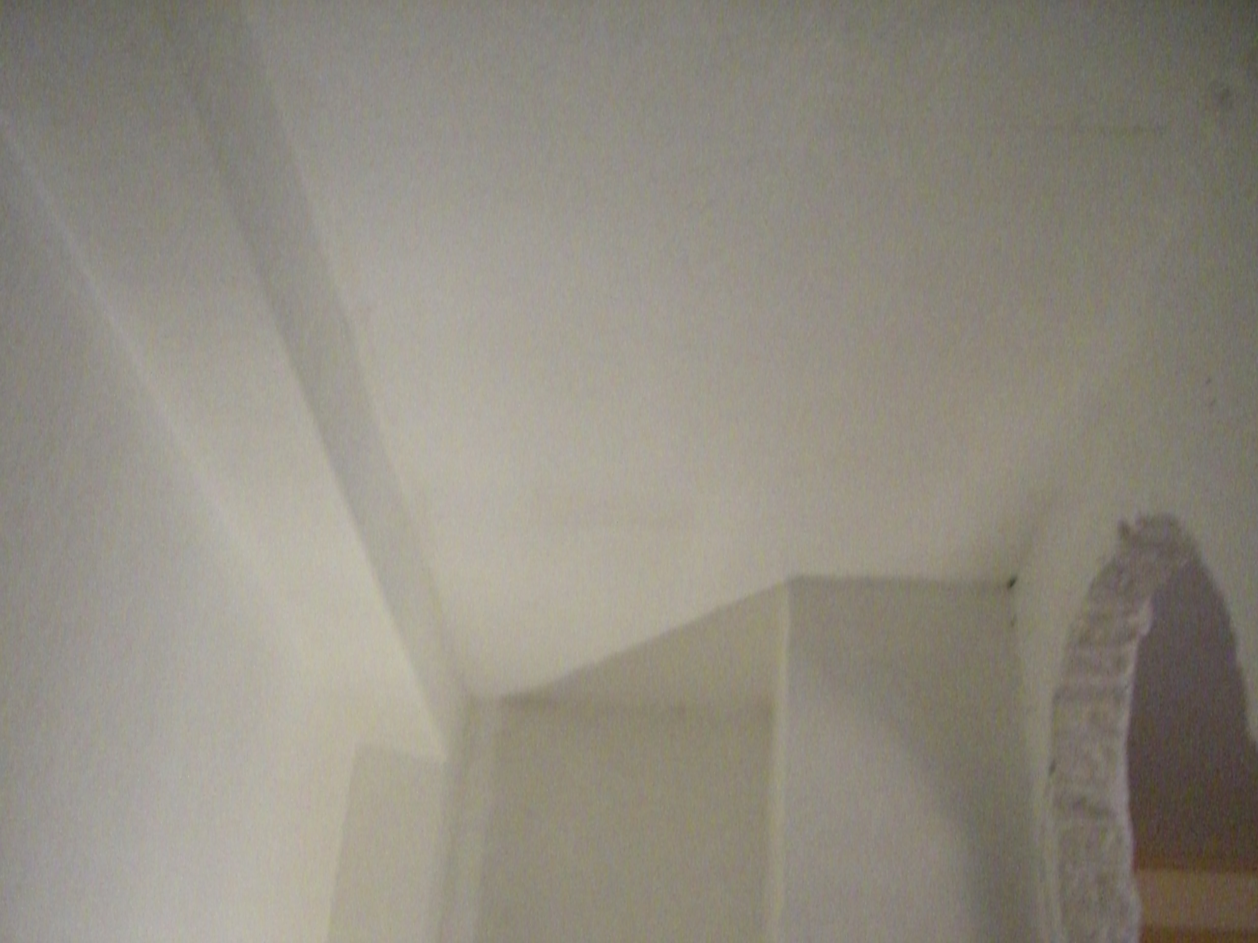

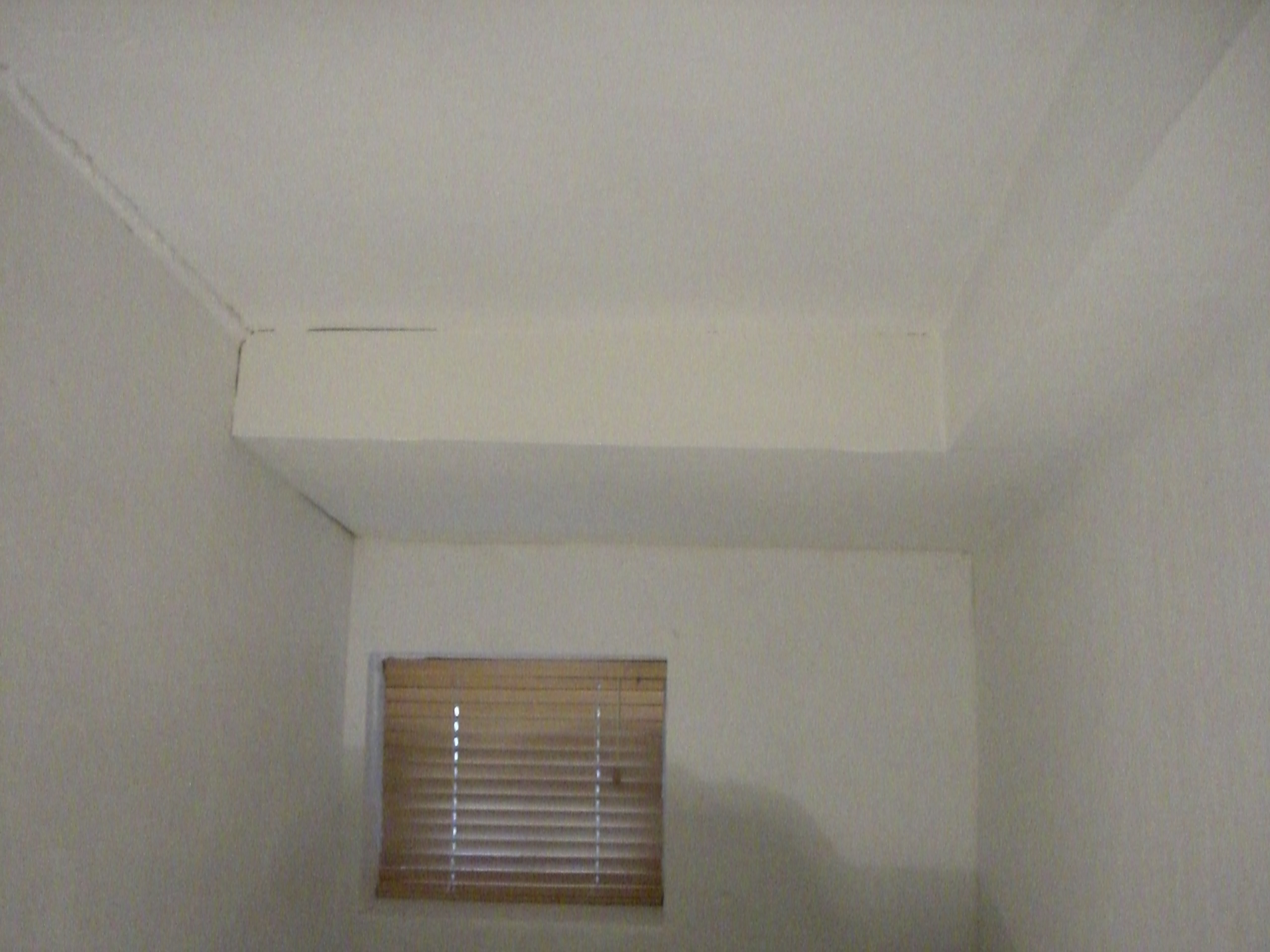

Legger ved to bilder av taket i alkoven, vet ikke helt hvorfor ;)

Edit 2: Er det en god idé i henge kassene til rørene fra lydbøyler og? Altså lage en ramme rundt rørene som henger sammen med taket på vanlig vis. Sammenlign med bildene i førstepost, kassene må bli større for å få mer isolasjon rundt de. Kanskje la de eksisterende kassene være der, og henge noen nye kasser rundt?
