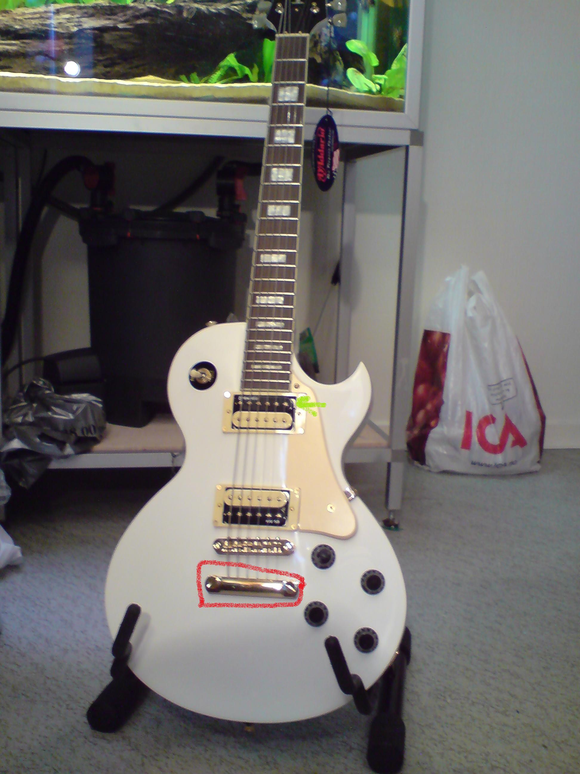

Hei!
På min nye relativt nye tanglewood så er jeg plaget av den lyseste strengen som ikke spiller i bånd 10 og nedover. Den spiller når du har litt bend i strengen men ikke ellers, og føler da at tonen ikke blir helt riktig. Trodde først at dette var på grunn av mine svake gitarskills, men etter at jeg tittet nøyere etter i dag så ser jeg at strengen butter i skruen til den øverste micen når man går nedover i bånda. (håper dere skjønner hva jeg mener...
Streng 2 plages ikke av dette problemet annet enn i helt nederste bånd, og de andre strengene er helt problemfrie.
Er det noe jeg kan gjøre for å fikse dette, eller er dette butikk sak? Har prøvd å løsne på skruen på den ene siden helt nederst på gitaren(den som holder igjen strengen) men etter å ha løsna en del så fikk jeg ikke mer enn 2 bånd til å gå på før det ble prob, og jeg tør ikke å løsne mer av redsel for at hele dritten kanskje flyr av....
Legger ved bilde og håper noen skjønner hva jeg mener..
Har tatt rød ring rundt den jeg løsnet litt på, og grønn pil på hvor strengen er nær skruen. Ettersom skruehodet er rundt, så fungerer det å spille så lenge jeg bender strengen. Vet dog ikke om dette er normalt å gjøre på en ny gitar til flere tusen...

Enkleste løsningen er å senke pickupen, den skal uansett ikke være så nærme strengen.(pga at magneten forhindrer strengen(e) å vibrere ordentlig). Det er ikke vanskelig i det hele tatt, du bare skrur på skruene på sidene av pickupen.
Da var det bare å si takk takk for siste rådet!:) Dette fungerte flott! Men hvordan skal det være med avstand mellom strenger og pickup? Nå har jeg løsnet en del så pickupen er et stykke lavere, Kan det bli for lavt?
Hvis du har pickupene for høyt, vibrerer ikke strengene ordentlig, dette hører man best når man får de langt nok unna hehe. Sånn ellers bør du ha samme output på begge pickupene, slik at de blender bra når du bruker begge samtidig. Neck og bridgepickupene har gjerne forskjellig output, dette har med å gjøre hvor de sitter i forhold til strengene. Prøv deg litt frem, tapp borti dem med noe hardt og sammelign. Når lyden er ca like sterk, og de ikke er for nærme strengene, har du en bra utgangspunkt.
Det er forøvrig ikke veldig uvanlig å måtte justere pickuphøyden på nye gitarer, litt avhengig av prisklasse så klart
Jo lavare pickupen står jo lavare outputvolum får du. Tonen endrar seg òg etter korleis den står. Du får nesten leite deg fram til eit sweetspot som fungerer bra.

Kan være at noen av båndene er for høye der, dette må da files ned. På kassa mi, Cort Earth, har faktisk ett bånd sprukket i bindingen, men har bare dårlig lyd i ett bånd på mørke E strengen
Pickup'en kan lett justeres med skruene ved siden, bare prøv deg fram ;) ellers kan du prøve å justere festet med skruene der
P.S. filing vil jeg ikke anbefale at du gjør selv, siden du kan ta for mye. Bør kanskje lever gitaren inn til sjekk om ikke det hjelper med justering av pickup....
