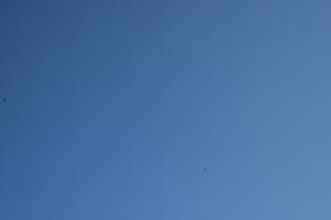

Hello.. Sliter med støv på sensoren, uten å ha behandlet kameraet spesielt røft. Trodde det ikke skulle være så lett å få dritt på den..?
Hva er det mest forsvarlige jeg kan bruke til å rense sensoren med?

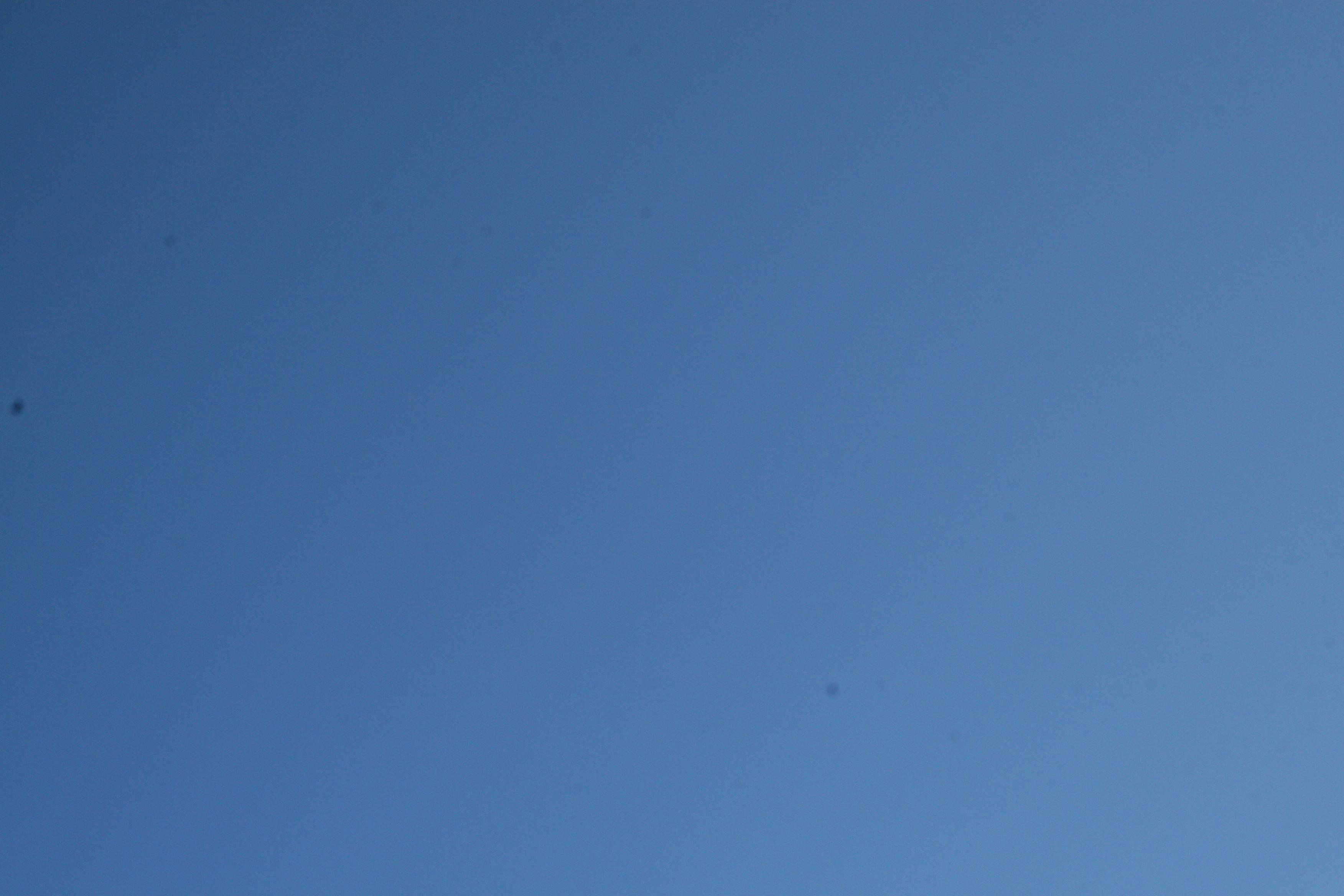

lämna in kameran till en fotobutik, kostar runt 70kroner för att fjärna stöv. om de inte går väck med luft kan de kosta upp mot 300
Jeg hadde samme problem på min 20D, kjøpte en blåsebelg til 70 kroner og den fikset problemet for meg. Blåsebelgen fungerer kun på støvkorn, ikke regelrett skit på brikken.
Jeg har akkurat investert i et 30D kamera sjøl, og er også overraska over hvor lite bruk som skal til før det er støv på sensoren. Bruker Sigma 17-70 linse uten noe værtetting, så tipper det er mye av grunnen i mitt tilfelle.
Men som nevnt over er det å investere i en blåsebelg, og bruke den såvidt før man legger ut på fototur en bra forsikring mot støvete bilder!
Jeg har også en 30D og har hatt samme problemet. Særlig plagsomt om en skifter objektiv ofte. Til slutt gikk jeg til anskaffelse av Eclipse rensevæske og swabs ("koster"). De fås tilpasset sensorstørrelsen, men er skitdyre. Her er en lenke jeg fant:
http://luminous-landscape.com/essays/sensor-cleaning.shtml
Med dette utstyret fikk jeg sensoren helt rein og fin (det finnes sikkert flere produsenter, men jeg tror prisen er noenlunde lik). Det gikk ikke med blåsebelg på mitt kamera. Etter hva jeg har forstått renser du ikke sjølve sensoren, men en glassplate utenpå sensoren. Den tåler sikkert ikke all verden den heller, så det er sikkert greit å være forsiktig. Jeg fuktet "kosten" godt og dro over en gang mot venstre, snudde "kosten", tok litt mer væske på og dro en gang mot høyre. Leste et sted at det var et poeng å ikke gnikke fram og tilbake flere ganger i tilfelle du får med et lite sandkorn.
