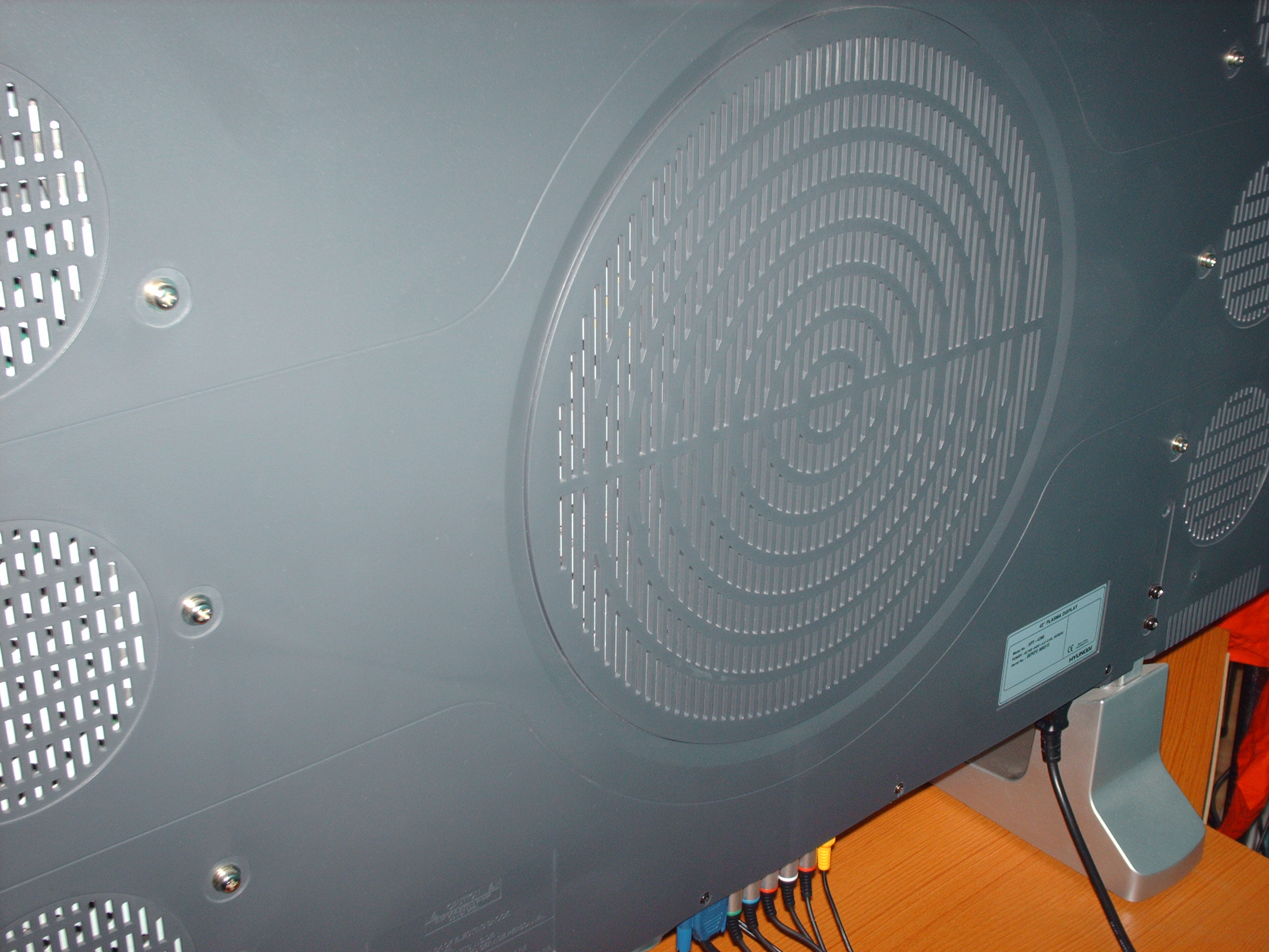

Hei jeg ønsker og henge min 40 kg tunge 42" på veggen, men har noen spørsmål:
1. Kan jeg henge en 40 kg tung tv på en hvilken som helst vegg? Må jeg sørge for og feste veggfestet til stolper som er inni veggen?
2. Hvor lang må skruene være, og hvor mange trenger jeg?
3. Tror dere dette veggfestet vil funke med min tv? Bilde av baksiden av min tv under, som dere kan se er det tre skruer på hver side seks skruer til sammen.
4. Er det noe mer jeg må tenke på?
Edit: Tven jeg har heter "Hyundai HPT-4280" hvis det skulle ha noe og si.
Takker så meget for all hjelp jeg kan få :thumbup:
Endret av Jo Are
