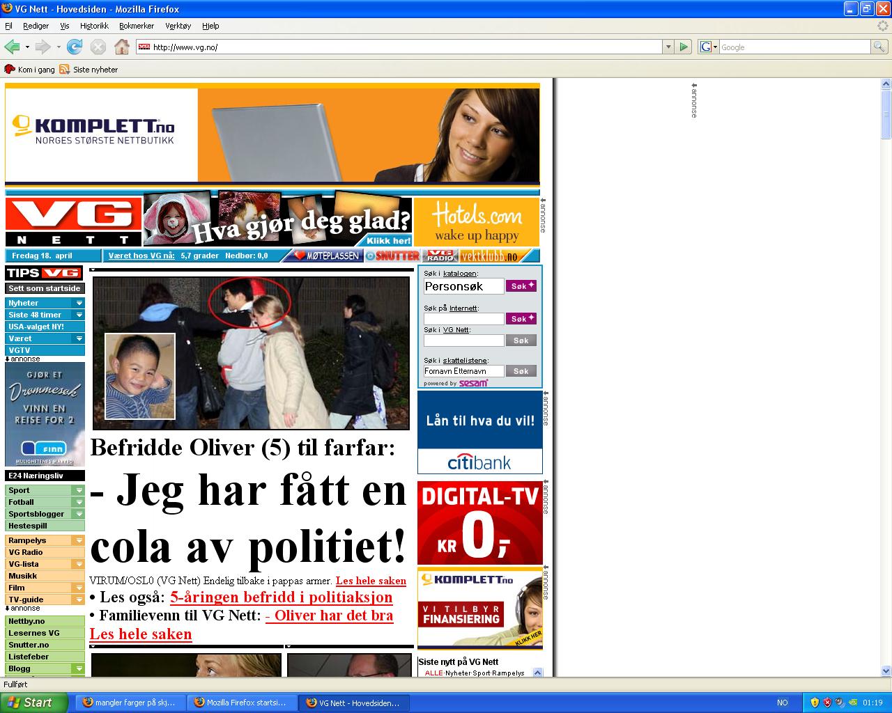

Har et greit stort problem, fargene på skjermen eventuelt skjermkortet (Gainward 8800GTS) er ganske messed up (som dere kan se på vedlegget). Vet ikke hva som har skjedd, men det jeg vet er at det er hverken skjermen eller skjermledningen som er ødelagt. Dette skjedde først for noen uker siden. Da var det ene utgangen på skjermkortet som tok kveld. Skiftet egentlig bare over til den andre utgangen, da det fungerte utmerket og tenkte ikke noe mer på dette.

så da helt fint ut det der:P?
enten suser jeg eller så er det noe galt med skjermen din:P for det bildet var helt fint her
Endret av Rulator
Vell, vedlegget ditt set helt greit ut på skjermen min, så det har vell noe å gjøre med skjermkortet ditt eller instillingene på skjermen din. Har du prøvd andre skjermer?
Ingenting er nødvendigvis ødelagt. Kansje det er forceware eller noe slikt som trenger oppdatering.
Men jeg vil tippe på at noen har køddet med fargeinstillingene på skjermen din siden vedlegget ditt ser helt OK ut.

Kunne du kansje tatt et bilde av skjermen med fotokamera så vi får se hva du ser? :)

Lastet ned bilde på en annen pc og ser selv at det ser bra ut.
Men det som er saken er at no har jeg prøvd skjermkortet i en annen pc, og det blir fremdeles helt grusomme farger. Har og prøvd en annen skjerm og en annen skjermledning. Pluss den ene skjermutgangen er det ikke liv i what so ever.
