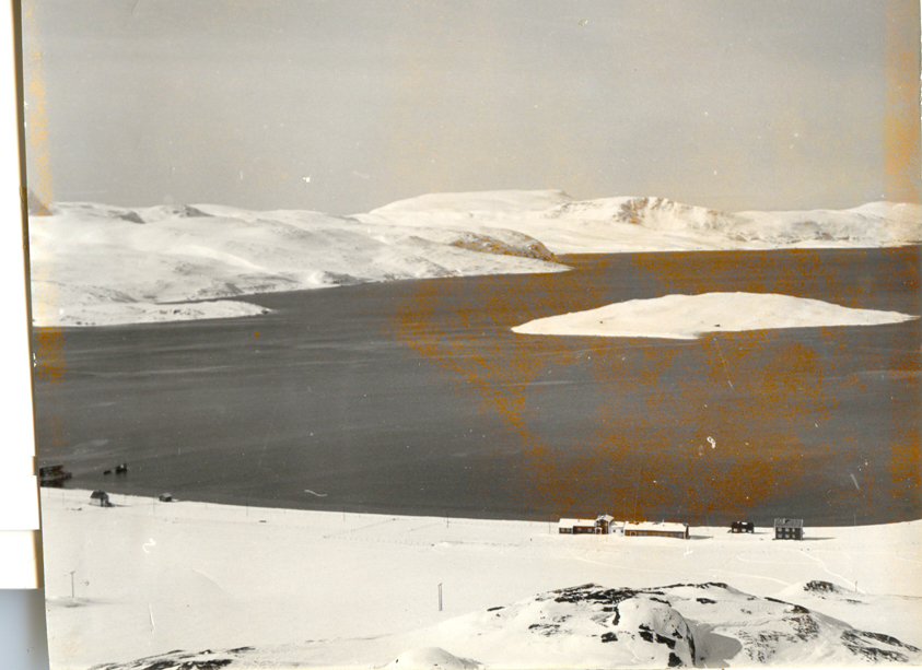

|trenger tips til å retusjere et gammelt bilde
dette er et av tre bilder som har vært limt sammen. problemet mitt er at jeg har prøvd forskjelige måter på å få fjernet de brunrøde flekkene på.men har ikke funet en god måte å fjene de på. er det noen andre som har noen tips til metode til å fjene de på.

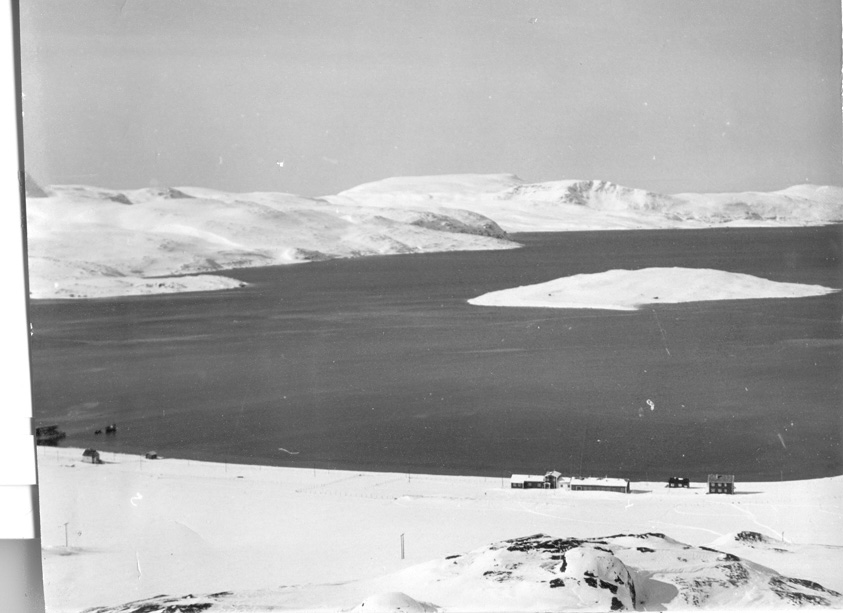

Vet ikke hva du har tilgjengelig, men jeg fikk det godt dempet vha. Color Replacement Tool i Photoshop. Kjørte deretter en medianfilter som tok litt av overgangene, uten å fjerne for mye detaljer. Til slutt brukte jeg Clone Stamp og tok litt smårusk. Mye mer som kan gjøres, men her er mitt kjappe forslag:

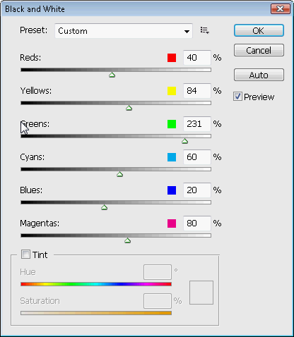

Legg til eit Black&white-justeringslag med omlag desse innstillingane (er kun grøn og gul som er endra i høve til standard):
Vert sjåande slik ut:

den metoden har jeg prøvd. men ble ikke fornøyde med resutatent. men ser at du fikk rensket opp bedre en det jeg gjorde. har brukt photoshop i mange år.{5-6-7-CS-CS2-CS3} så jeg glemte å skrive det da det står i singnaturen min.
