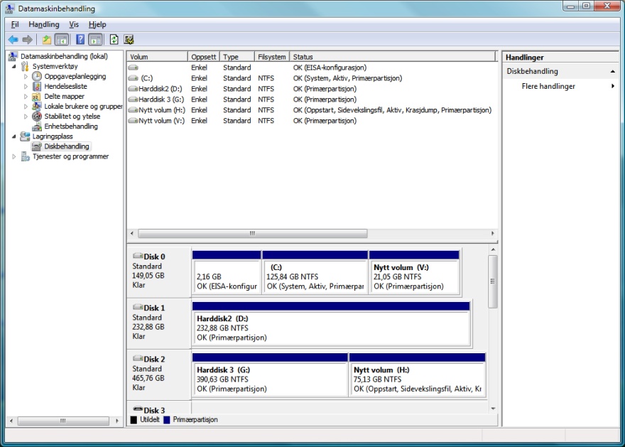

Hei.
Jeg har kjørt dual-boot med Vista og XP en stund mens jeg fikset alt som måtte fra XP til Vista og har nå lyst å slette XP-partisjonen. Hvordan gjør man det? Får ikke lov å slette/formatere C: eller V: på Disk0
Vista er nå installert på H: på Disk2
Installerte Vista samtidig som XP-disken var koblet inn, så det er kanskje en feilkilde der.
diskbehandling:

Du har en configuration som kan forandres og ordnes på mange måter.
Men jeg lurer på det:
-hvem har laget den EISA partition på Disk0 ?
-hva har du der?
-hva har du i V:\?
Fordi jeg tenker på det, at hvis du har tenkt å slette C:\ og V:\, så kanskje du kunne prøve å flytte den Vista til denne disken, slik at den er nærmere "starten på disken" og ikke helt på enden? (litt raskere Vista kan du si)
EISA-partisjonen fulgte med disken når jeg kjøpte den første pcen fra komplett. Tror ikke det er noe der av verdi lenger.

Får feilmelding om jeg ikke kan slette C: fordi det er en "aktiv systemdisk". Har prøvd å slette oppføringen i VistaBootPro uten at det hjalp.
Den Eisa er på 2,16 GB. Så det er ikke umulig at der finner du XP originalen. Du kan ikke formatere en partisjon som er skjult. Men du har formatert C:\ og resten.

Bokstaver og forslag nedenfor, er med utgangspunkt til bilde fra din diskbehandling.
