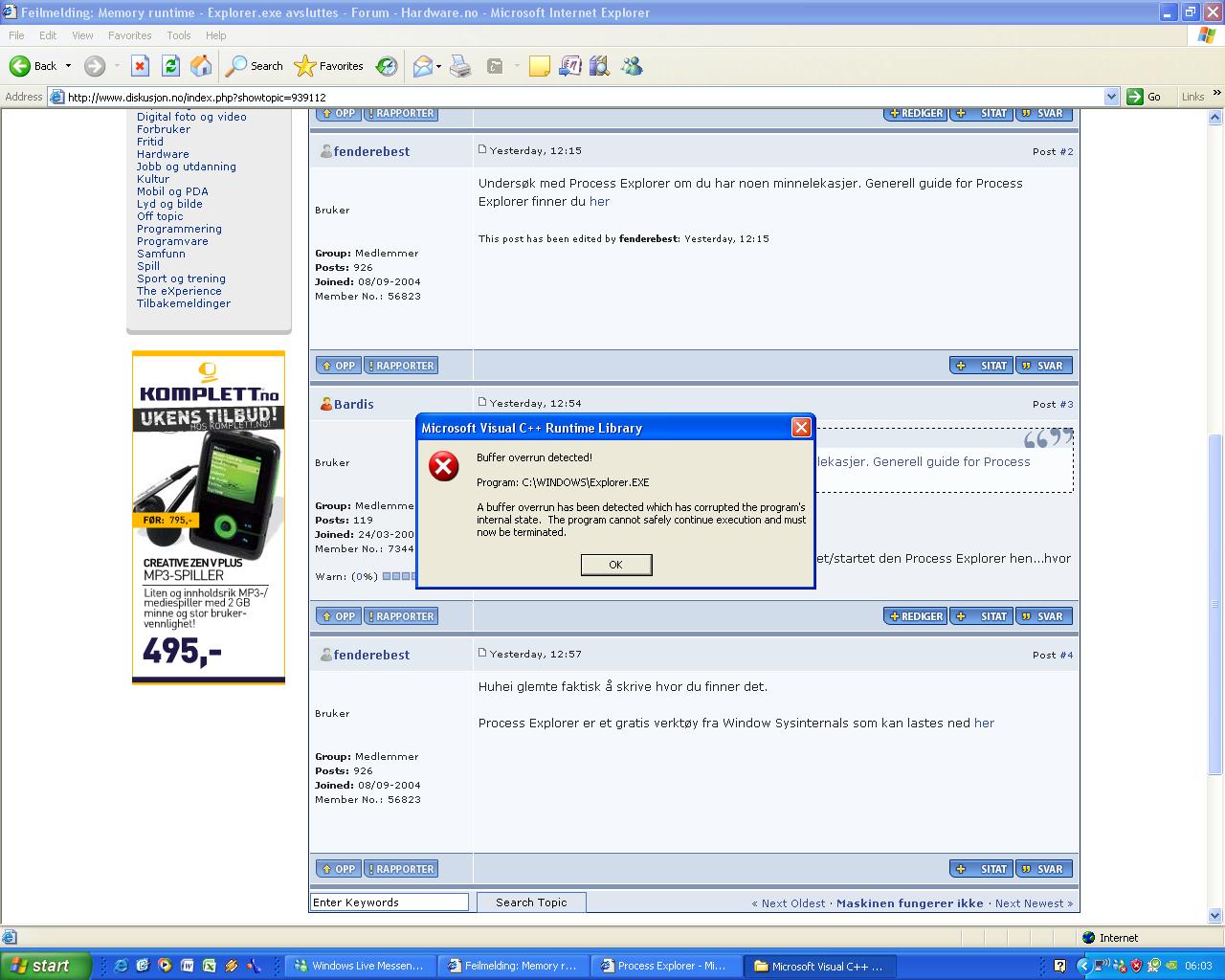

Bardis Skrevet 14. april 2008 Skrevet 14. april 2008 Får en feilmelding som jeg ikke helt husker eksakt nå, men den sier noe om memory er tomt/0 og at explorer.exe må avsluttes.. Da forsvinner hele start/oppgavelinja, og den kommer ikke tilbake før jeg slår av pcen og starter på nytt.. PCen trenger ikke ha stått på i mange timer før jeg kan få feilmeldingen, kun et par timer.. Noen tips på hva det kan være? Ram ødelagt ?

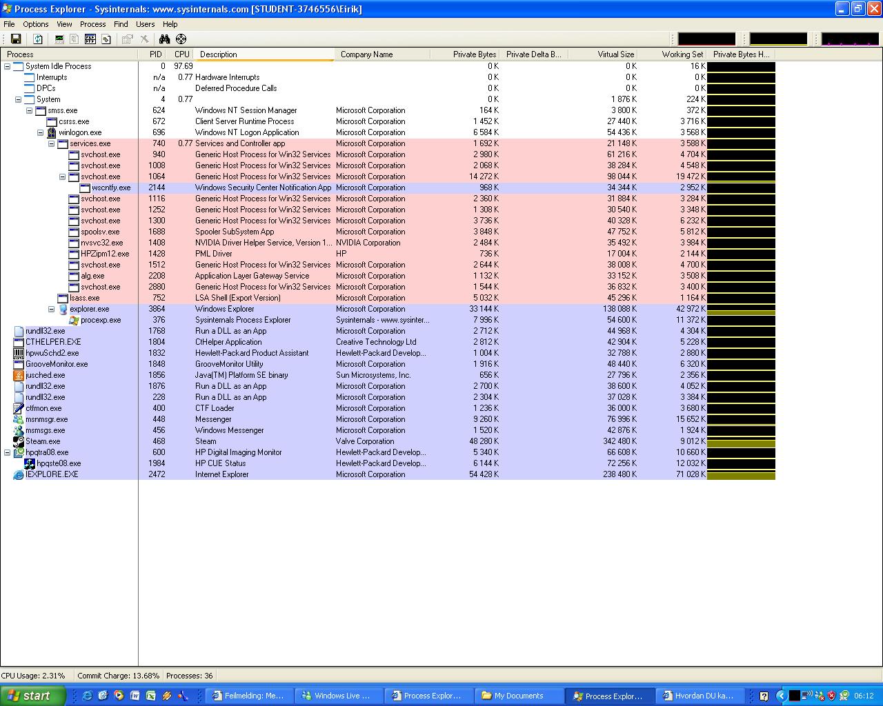

Bardis Skrevet 15. april 2008 Forfatter Skrevet 15. april 2008 Sånn da har jeg kjørt process manager her og tatt en printscreen.. Den er vedlagt her, fint om noen kunne ta seg tid og se på den Testen ble kjørt nå etter at pcen hadde vært avslått i hele natt, vet ikke om det har noe å si jeg.. Men fikk den runtime meldingen 10 min etter jeg starta pcen, så måtte starte på nytt igjen.. Meldingen tok jeg også en printscreen av, og er også vedlagt. Jeg har 2x512 Kingston DDR2 ram, sånn om det testen skulle si at jeg har for lite (selv om jeg har kjørt med dette i 3 år nå) Dette problemet er noe som har oppstått i det siste.. Kan noen hjelpe meg?

fenderebest Skrevet 15. april 2008 Skrevet 15. april 2008 (endret) Du kan forsåvidt sjekke for DLL filer i Process Explorer ved å merke explorer.exe og trykke CTRL+D. Normalt sett skal du da bare ha signerte komponenter fra kjente utgivere. Problemet behøver ikke skyldes et Virus men kan også være pga dårlig tredjepartsprogramvare. Forøvrig betyr ikke en Buffer Overflow at programmet går tomt for minne det betyr bare at det har allokert mer minne enn minne-bufferen kan holde. Endret 15. april 2008 av fenderebest
Bardis Skrevet 15. april 2008 Forfatter Skrevet 15. april 2008 Forøvrig betyr ikke en Buffer Overflow at programmet går tomt for minne det betyr bare at det har allokert mer minne enn minne-bufferen kan holde. Og det igjen betyr? hehe
Bardis Skrevet 15. april 2008 Forfatter Skrevet 15. april 2008 Hvordan kan det allokeres mer minne enn hva som fysisk finnes? begrenser ikke det seg selv da ?
fenderebest Skrevet 15. april 2008 Skrevet 15. april 2008 (endret) En buffer er et område av minnet som er allokert med en bestemt størrelse. (Brukes feks som mellomlager når man overfører data) Om et program da prøver å skrive mere data til bufferen enn det den kan holde overskriver du bufferen-altså en Buffer Overflow. En populær metode for Virus er å overskrive bufferen til Stakken slik at EIP og EBP blir overskrevet og kan peke på kode i viruset istedet. Dog er egentlig ikke dette relevant for din feilsøking...men sjekk som sagt om explorer.exe har noen .dll filer som ikke kommer fra Microsoft. Endret 15. april 2008 av fenderebest
Bardis Skrevet 15. april 2008 Forfatter Skrevet 15. april 2008 En buffer er et område av minnet som er allokert med en bestemt størrelse. (Brukes feks som mellomlager når man overfører data)Om et program da prøver å skrive mere data til bufferen enn det den kan holde overskriver du bufferen-altså en Buffer Overflow. En populær metode for Virus er å overskrive bufferen til Stakken slik at EIP og EBP blir overskrevet og kan peke på kode i viruset istedet. Dog er egentlig ikke dette relevant for din feilsøking...men sjekk som sagt om explorer.exe har noen .dll filer som ikke kommer fra Microsoft. Ser det er to dll-filer som er merket med rosa etter at jeg trykket ctrl+D gebya.dll jbxiqdpa.dll Sier dette noen noe? Merker at pcen blir tregere og tregere.. når jeg kom hjem nå, slå på pcen fem min før jeg satt meg ned..så prøver jeg å gå inn på ting, men det går så tregt at jeg kom meg bare inn på hw.no, ikke inn på forumet... så plutselig fikk jeg den overflow beskjeden og den restarta explorer.. Da fungerte alt bra med en gang igjen... så virker som det er noe som treger ned pcen før den sier at det ble overflow..

fenderebest Skrevet 15. april 2008 Skrevet 15. april 2008 Gjorde et søk på gebya.dll og det er et virus! jbxiqdpa.dll fikk jeg ingen treff på mao kan du være rimelig sikker på at det også er et Virus---det er en typisk oppførsel at virus vil generere tilfeldige navn for å prøve å lure antivirusen din! Jeg kunne selvsagt foreslå at du fjernet disse manuellt. Men da blir sikkert herr.SNIPPSAT irriert ...han kommer sikkert innom og får gått gjennom Hijack loggen din og renset opp i ulumskhetene.
