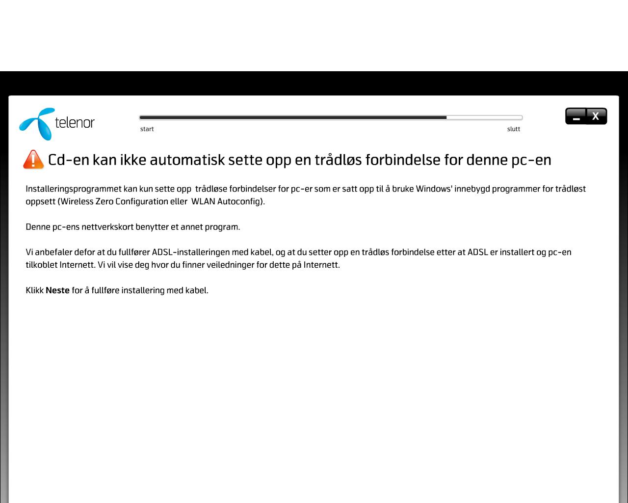

Prøvd å få det til å virke i dag også men kommer bare opp at programmet ikke klarer å lage tilgang til det tråløse? Skal ta et screenshoot så blir det kanskje lettere å gi noe hjelp;)
Her er da meldingen jeg får opp.

Det kan jo være manglende eller feil krypteringsnøkkel på den stasjonære som er årsaken.
Åpne programmet som kjører trådløs på den stasjonære og slett alle profilene der.
Søk så opp nettverket på nytt, legg inn kryptering og lagre profilen når du er på nett.
Alternativt kan du fjerne programmet, koble til nettverkskabel og legge inn driver til trådløskortet med Windows (Windows søker selv opp ny driver på nettet).
Deretter skal Wireless Zero Config kunne benyttes (det som feilmeldingen maser om).
