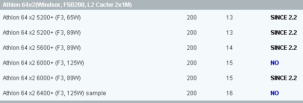

Problemet ditt er at hovedkortet ikke støtter Athlon 6000+ 125 Watt cpu, og da vil du få slike symptomer.
Hadde du gjort "hjemmeleksen" din før du shoppet, ville du sett at det fremgår tydelig på websiden hos MSI vedr. dette hovedkortet.
http://global.msi.com.tw/index.php?func=pr...p;cat3_no=#menu
