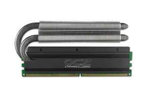

Kjetil.. Skrevet 5. april 2008 Skrevet 5. april 2008 (endret) https://prisguiden.no/vis_handlevog...waggon_id=67655 Vet ikke om jeg har 32 eller 64 OS han jeg kjøpte den oss oppga: Microsoft Windows XP Professional SP2 Programvare Norsk OEM Står det på CD-en eller no? Hvilken vil gi best ytelse is spill som cod4, bf2 Rammen jeg har nu + hovedkorte ps: har bare slots til 2 brikker... Ram: Corsair TWIN2X PC 8000 DDR2, 1024MB CL5 kit 2x512 Hovedkort: Asus P5WD2 Premium, i995x, socket-775 SATAll Endret 8. april 2008 av Masterfifty

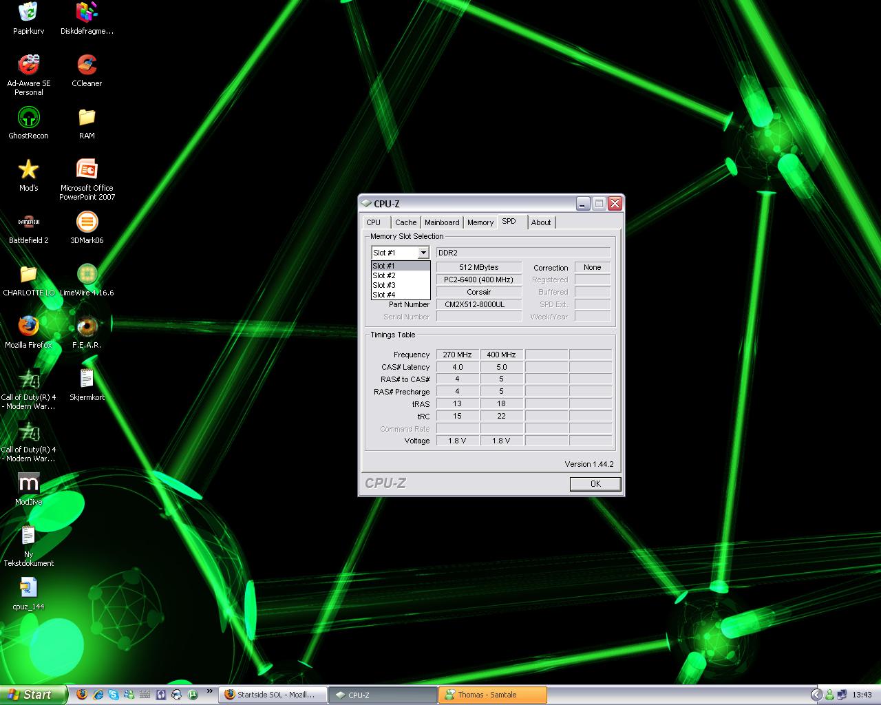

HAG Skrevet 6. april 2008 Skrevet 6. april 2008 Siden du har "norsk" XP er det 32 bit, 64 bit XP finns kun på engelsk. Har en 2x2 PC8000 "pakke" fra Mushkin i mi AM2(+) maskin med 32 bit XP Pro, muligheten til og skaffe mer minne seinere er større når to brikker har 4GB. Tok en Google på kortet og fant: dette AnandTech skriver litt om kortet, men "alle" plasser eg ser info om kortet har det 4 slotter til minne. Om det er slik og forstå at du har to ledige spor ville eg uansett "dumpa" 1GB som sitter der og erstatta med et 4GB "par" (en av de to nederste pakkene) og slik hatt to ledige slot'er. Her er info fra ASUS om kortet, de snakker også om 4 spor til RAM... Om du ikke har gjort det kjør en runde CPU-Z og få info om "det meste" om hovedkortet der, hentes feks. her.

Kjetil.. Skrevet 6. april 2008 Forfatter Skrevet 6. april 2008 (endret) Du har garantert 32-bits OS, XP ble ikke levert ferdig med maskiner i 64-bits så vidt jeg vet. Når det gjelder hovedkortet ditt har jeg aldri sett Asus P5WD2 Premium levert med bare to minnesokler (eller mener du at du har bare to ledige). Dette var mer eller mindre et av Asus sine toppkort i i975X serien. Men det kan jo være et OEM-kort med tilsvarende spesifikasjoner. Er PC-en "selvbygg" eller "ferdigkjøpt". Er det ATX eller mATX hovedkort. Hvilken CPU er det i PC-en. Hvilket grafikkort. Uansett vil det billigste minne være mer enn bra nok. Trolig vil ennå billigere minne være like bra, og du får 4GB ned til ca 500 kr. Trur den bare har 2 slots til rambrikker men kan hende jeg tar feil,edit: ser på cpu-z at jeg har 4 slots... se bilde nederst Vet ikke om det er matx eller atx... Kjøpt oss en som bygde pcn... Skal kjøpe skjermkort også https://www.diskusjon.no/index.php?showtopic=935140 men har 6800 serien til dette skjer (skal bestille RAM + skjermkort samtidlig så...) OS: Microsoft Windows XP Professional SP2 Programvare Norsk OEM Hardisker: 2x Samsung SpinPoint p120S 200GB SATA2 8MB 7200RPM Skjerm: Samsung 19” LCD Syncmaster 930BF 700:1, DVI-D, 4ms responstid Skjermkort: Asus GeForce 6800GTX 256MB GDDR3, PCI-Express, tv-out/2xDVI-I Prosessor: Intel Pentium D Dual-Core 3, 2GHz klokket til 3,37GHz socket LGA775, 2MB, Ram: Corsair TWIN2X PC 8000 DDR2, 1024MB CL5 kit 2x512 DvD Brenner: Plextor DVD recorder PX-716SA SATA 48x DvD Stasjon: Plextor PX-116A – DVD-ROM-Stasjon – IDE Diskett Stasjon: Sony Diskett stasjon 3,5” 1,44MB sort Hovedkort: Asus P5WD2 Premium, i995x, socket-775 SATAll Tastatur: Logitech UltraX keyborad tastatur Mus: Logitech MX 518 Gaming-Grade optical Mouse Joystick: Logitech EXTREME 3D PRO, X3D Minne kortleser: USB2 multikortleser 3,5” sort intern, tar alle Power: Blue storm ll, 500 watt, model 3 strømfosyning Kabinett: Thermaltake S hark tt Case i sølv beregnet for vann kjøling (har ikke) Endret 6. april 2008 av Masterfifty
Kjetil.. Skrevet 6. april 2008 Forfatter Skrevet 6. april 2008 (endret) Åpnet pcn og så at det var 4 slots for RAM, så det ikke første gang fordi han har sotte de på "sokkel" 1 og 3 så fra min vinkel så det ut som det bare var 2 slots... Endret 7. april 2008 av Aetius
Kjetil.. Skrevet 7. april 2008 Forfatter Skrevet 7. april 2008 (endret) Går for disse hvis de funker til min pc: https://prisguiden.no/product.php?productId=90155 Endret 7. april 2008 av Masterfifty
Bolson Skrevet 7. april 2008 Skrevet 7. april 2008 I og med at du har en "gammel" Pentium D på et i975X hovedkort vil du ikke ha noe særlig nytte av raskt/dyrt minne (annet om du har tenkt å råklokke). Er det en D 940 eller D 840 du har? Uansett har begge bare FSB på 200 Mhz, men dette minne har FSB på 500 Mhz (altså FSB:DRAM på 2:5). Hovedkortet er heller ikke spesifisert får såpass raskt minne, men om det setter ned hastigheten eller klarer å kjøre full hastighet vet jeg ikke. Ellers så gir økt hastighet på minne langt mindre ytelseøkning enn de fleste tror. Geil Value til 525 kr holder nok til ditt oppsett. Du vil neppe kunne bruke minnet ved en senere oppgradering, da det er trolig at DDR3 vil dominere da.
Kjetil.. Skrevet 7. april 2008 Forfatter Skrevet 7. april 2008 (endret) Tusen tusen takk for at du sir ifra nå for da kan jeg kjøpe skjermkort å rammmen fra samme nettbutikk... Har en pentium D840 overklokka Hvis det nedfor er fsb står den på 842,0 skriv bare hvilken fsb det var på cpu z for bildet var littt dårlig. fsb_riktig.bmp Endret 7. april 2008 av Masterfifty

Bolson Skrevet 8. april 2008 Skrevet 8. april 2008 noen som vet? Prøvde å gi et svar i går, men et eller annet klikket. FSB som du ser i cpu-z er rated FSB, dvs at det angir Intel sin Quad Pumped (Quad Data Rate). Quad Pumped betyr at det sendes 4 "signalstrømmer" pr klokkeslag. Søk på Wikipedia med søkeord Quad pumped for mer detaljert forklaring. Den virkelige FSB er den som er angitt til 210,5 (Bus speed), noe som stemmer med en lett overklokket Pentium D. DDR minne (uansett om det er DDR, DDR2 og DDR3 er Double Pumped (Dual Data Rate). Det betyr at minnet håndterer 2 "signalstrømmer" pr klokkeslag. DDR minne på 400 Mhz har da en FSB på 200 Mhz, DDR2 minne på 1000 Mhz har FSB på 500 Mhz. Nå kan moderne hovedkort kjøre minne asynkront, dvs at forholdet mellom FSB:DRAM kan være annet en 1:1. Du finner dette i cpu-z under memory. Der vil også minnets rette FSB stå. Med 800 Mhz minne vil du ha FSB:DRAM på 1:2 om du ikke klokker og med 1000 Mhz minne vil du ha 2:5 (dersom HK klarer dette). Når det gjelder minnet sin ytelse er det to forhold som betyr noe, hastigheten og forsinkelsen (latency). Høyere hastighet gir høyere ytelse og lavere latency gir høyere ytelse. Normal har raskere minne høyere latency. I tillegg påvirkes den reelle minneytelsen av resten av oppsettet. F.eks vil en svak CPU ikke klare å utnytte minne med svært høy ytelse. I hvilken grad det gjelder D840 skal være usagt, men jeg ser at den primært er testet med minnehastighet på 667 Mhz, dvs FSB på 333 Mhz, dvs langt under 1000 Mhz. Nå er OCZ Reaper minne godt spesifisert, men jeg tviler på om det gir særlig effekt på din plattform. Hadde du hatt en Q6600 eller E8400 og ville klokket en god del, ville jeg ha vurdert det (selv om jeg tror andre minner er bedre). På din litt aldrende plattform ville jeg valg minne til rundt 500 kr (for 4 GB), fordi du neppe får effekt av særlig bedre minne. Du har uansett nok klokkepotensiale. Du kan heller ikke regne med å ta med deg DDR2 minne til en ny PC, da DDR3 vil være det aktuelle i framtiden.
