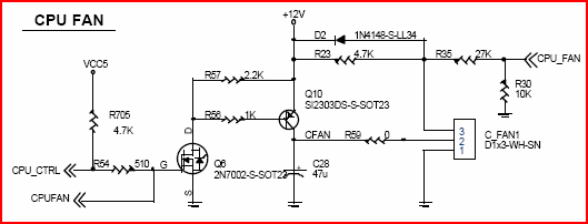

Hårek Skrevet 4. april 2008 Skrevet 4. april 2008 Det sitter en switch (transistor) på 12V pinnen, som styres av et PWM signal. Forskjellen er at på 4-pins vifter sitter denne switchen inne i vifta, på 3-pins sitter switchen på hovedkortet. Her er et eksempel på en slik krets: Det er så en PWM styrekrets i SuperIO som kan styres av BIOS eller program som Speedfan.
etoel Skrevet 4. april 2008 Forfatter Skrevet 4. april 2008 Takk igjen - føler at jeg nærmer meg nå Beklager all gravingen, men jeg prøver bare å forstå... Når du sier regulerer spenningen, mener du det bokstavelig? Da er det vel ikke pwm? Den senker vel ikke spenningen, bare øker/minsker duty cycle på samme spenning? Jeg er ikke så veldig flink til å lese skjema.. Men det kan se ut som om 12v moduleres/styres av control signalet samt at det er en diode og en motstand (D2+R23) som stenger for tilbakeslaget og jevner ut pulsen. Og da er det pwm I så fall vil alle "vanlige vifter" fungere utmerket her (tror jeg). Da forstår jeg ikke helt poenget med å ha en 4 pins header på CPU - hva gir det i tillegg? Dersom jeg kobler en vanlig vifte på min pwm kontroller brummer den den voldsomt på alt under 100% duty - tror jeg mangler tilsvarende D2+R23. Takk igjen!
Hårek Skrevet 4. april 2008 Skrevet 4. april 2008 PWM brukes til å regulere spenning. Det er grunnlaget for alle strømforsyninger av nyere type, såkalt switchmode. Som du ser er det en 47uF kondensator som virker som lavpassfilter, belastingen ser da ikke firkantpulser, den ser en likespenning mellom mellom 0 og 12V avhengig av dutycycle. Tror poenget med 4-pins er at regulatoren er helt tilpasset selve vifta, de påstår at det skal gjøre den mer stillegående. Har hørt at PWM frekvensen noen ganger kan høres på vanlige vifter.
