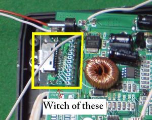

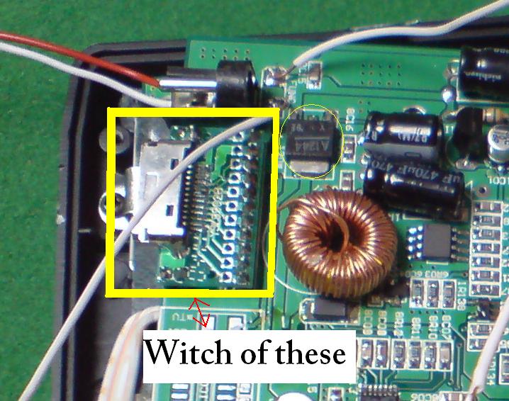

Xon Skrevet 29. mars 2008 Skrevet 29. mars 2008 Hei, jeg greide å ødelegge s-videokabelen på min lilliput og har kun vga kabelen igjen. Jeg skal koble skjermen til dvd-spilleren i bilen og den har kun s-video utgang, og jeg må lodde kabelen direkte inn i skjermen. hvor på skjemen skal jeg det?? Lilliput 7" LCD 619GL-70NP/T
Hårek Skrevet 29. mars 2008 Skrevet 29. mars 2008 Du kan vel ikke koble deg til der i det hele tatt. Det ser ut som koblingene til panelet, er antagelig LVDS signaler. Slo opp på den skjermen og ser at den har ikke S-Video inngang, den har kompositt og VGA. Du kan antagelig bruke en S-Video til kompositt overgang, finnes på Clas Ohlson.
Xon Skrevet 29. mars 2008 Forfatter Skrevet 29. mars 2008 Du kan vel ikke koble deg til der i det hele tatt. Det ser ut som koblingene til panelet, er antagelig LVDS signaler.Slo opp på den skjermen og ser at den har ikke S-Video inngang, den har kompositt og VGA. Du kan antagelig bruke en S-Video til kompositt overgang, finnes på Clas Ohlson. hei, skjermen har to innganger en for vga og en for tilkobling av av-utstyr, så derfor tror jeg det er mulig. jeg legger ut en bilde som du kan se.
Hårek Skrevet 29. mars 2008 Skrevet 29. mars 2008 Den gule er vel da for kompositt, rød og hvit er stereo lyd.
Xon Skrevet 29. mars 2008 Forfatter Skrevet 29. mars 2008 Den gule er vel da for kompositt, rød og hvit er stereo lyd. Er det mulig å koble direkte der med en kompositt? jeg har søkt overalt etter en slik kabel i de fleste nettbutikker men ingen har den!
Hårek Skrevet 29. mars 2008 Skrevet 29. mars 2008 Du har en slik kabel, men den er ødelagt? Hva er i såfall tilstanden? Mulig å finne ut fra den?
Xon Skrevet 29. mars 2008 Forfatter Skrevet 29. mars 2008 Du har en slik kabel, men den er ødelagt? Hva er i såfall tilstanden?Mulig å finne ut fra den? Det er dessverre ikke mulig, siden kabelen var delt ved enden, og i tilleg har jeg kastet den. Jeg sente en e-mail til lilliput og spurte om problemet, vet ikke helt om de kan hjelpe meg med det.
