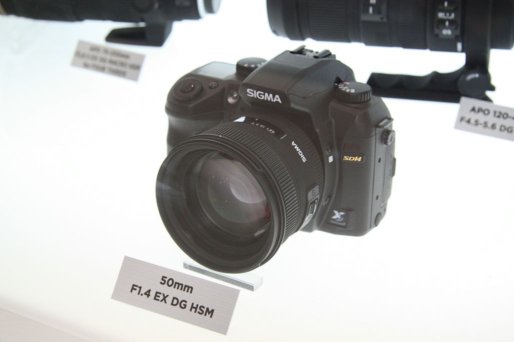

eb81 Skrevet 29. mars 2008 Skrevet 29. mars 2008 Jeg har d40 og kan anbefale sigmas 30mm, har fungert utmerket for meg. innendørsfoto uten blitz. Men kan du vente litt og trenger større brennvidde så kommer sigma med ny 50mm f/1.4 som gir autofokus til d40. Denne skal ihvertfall jeg kjøpe...
