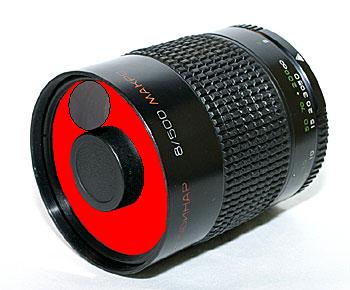

Ok, det er kanskje ikke noen super idé akkurat. Men morsomt å tenke på. Jeg kom forresten på en annen måte å tenke seg dette speilkonseptet på: En normal speiltele der man blokkerer fronten med unntak av et hull.
(Rødt = blokkering)
Så kan man videre tenke seg at bare en del av objektivets volum vil bli brukt i den lysveien det medfører. Så kan man tenke seg at man fjerner alt overflødig materiale og sitter igjen med den eksentriske speiltelen jeg beskrev i første innlegg. Evt. se for seg at man starter med en speiltele som er mye større enn de normale sånn at det man sitter igjen med har en fornuftig fysisk størrelse.
