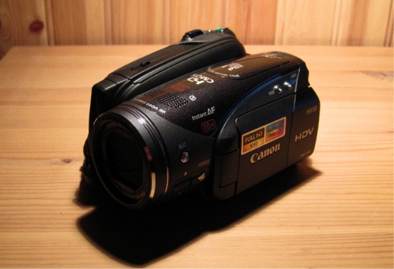

Regner med at mange her enten er i besittelse av en Canon HV20 eller nyeste modell HV30. Jeg har nylig kjøpt sistnevnte samtidig som jeg oppdaterte til Vegas Pro 8. Dette er mitt første HD-kamera og jeg trenger da noen gode tips/råd fra dere :) I første omgang lurer jeg på dette:
1) Hvilke overføringskabler kan dere anbefale, og hvilken type kabel?
2) Har det mye å si kvalitetsmessig på filmen hvilke MiniDV-kasetter jeg bruker?
3) Blir stillbildene like gode som på et fullverdig 3.1 mpix kamera?
Takker for alle for svar :)
