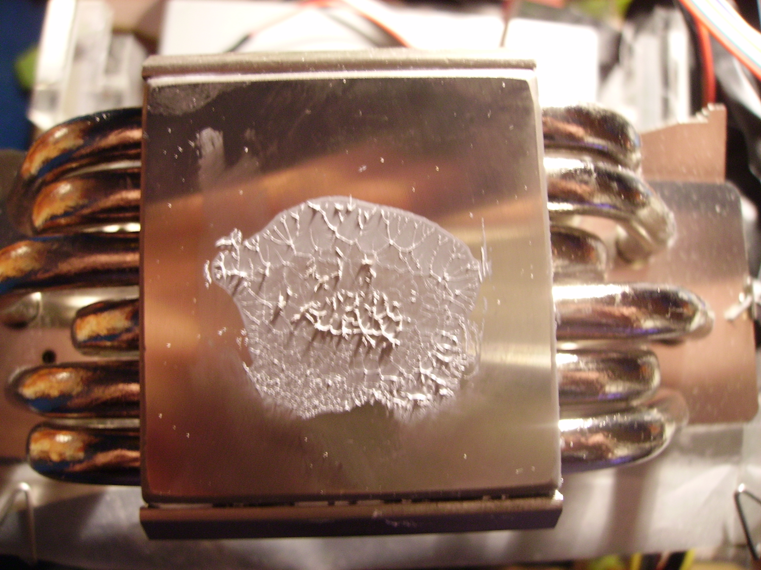

Espen W Skrevet 25. mars 2008 Skrevet 25. mars 2008 Basen har en tydelig kul opp på midten. Jeg sendte en epost til Microplex, som også hadde reagert på dette. Jeg fikk kopi av epost fra Thermaright, der det hevdes at kjøleren er laget slik. Jeg synes dette virker rart. Kontaktflaten er kaskje 20-30%, og kjøleren har veldig lett for å rotere. Rotasjon river opp kjølepastaen. Det er vel mest varmeutvikling i midten av CPU, så sånn sett er det vel ok. Skal man fylle igjen hele spalten med kjølepasta, blir det veldig mye synes jeg. Noen andre som har erfaring med dette? Espen
-Tommy Skrevet 25. mars 2008 Skrevet 25. mars 2008 Synes at dette virker veldig rart, jo mindre flate som er nedpå CPU jo dårligere blir jo varmeoverføringen. Legg ut et bilde av kulen her da.
Dyver`n Skrevet 25. mars 2008 Skrevet 25. mars 2008 (endret) Etter hva jeg har erfaring med min TRUE cpukjølere så er den avrunet som ei kule, men det er jo til vise grader... Det skal vel ikke vere synnelig på det blåe øyet, er det får mye så kan man vel risikere at du kan sprekke cpuen :/.. Får du vist det på et bilde så send det til microplex, eller lever den på angreretten din Edit: Min har ca 70-80% kontakt, og det er rund merke i pastaen.. den kan også vris VELDIG lett.. Etter hva jeg vet og har lest så er den opptimale kjøleefekten vis formen er rund som på orginalkjøleren... Vis du har et spor i kjølepastaen som tilsvare kontaktflaten som er på orginalkjøler så skal man vere fornøyd og har da optimal kjøle kontakt.. Endret 25. mars 2008 av OpelPower
Espen W Skrevet 25. mars 2008 Forfatter Skrevet 25. mars 2008 Det er ikke lett å ta et bilde som illustrerer på en god måte. Jeg tipper spalten er 5-6 tienedeler. Antagelsen om at størrelsen på orginalkjøleren er optimal er ingen dum tanke. Jeg er igang med smergelpapir og glassplate, og sliper til kontaktflaten er på størrelse med orginalkjøler. E
Dyver`n Skrevet 25. mars 2008 Skrevet 25. mars 2008 Det er ikke lett å ta et bilde som illustrerer på en god måte.Jeg tipper spalten er 5-6 tienedeler. Antagelsen om at størrelsen på orginalkjøleren er optimal er ingen dum tanke. Jeg er igang med smergelpapir og glassplate, og sliper til kontaktflaten er på størrelse med orginalkjøler. E Vet det ikke er lett å ta bilder, har prøvd å ta flere hundre bilder av kontakt flater på vannkjølings deler... Så det er absolut ikke lett Er utrolig kjedelig å betale 500,- får en kjøler og ikke få det man bettaler får, men lykkke til med slippingen... Husk å avslutte med et fint pappir helst 800-1200
Espen W Skrevet 25. mars 2008 Forfatter Skrevet 25. mars 2008 (endret) Åjada, jeg har slipt ting før jeg. Har vannslipepapir opp til 2000 Klart den burde vært perfekt, men etter endel jobbing tror jeg det blir bra. Bildet gir en liten indikasjon. Dette er etter endel sliping med 600 papir. e Endret 25. mars 2008 av Espen W

Dyver`n Skrevet 30. mars 2008 Skrevet 30. mars 2008 Har sett litt på min TRUE nå, har ca likk ujevnhet... Men kontakt bli bra forde, ca likke stor kontakt som med orginal kjøler:
