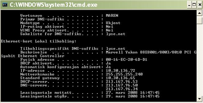

-sealiNe- Skrevet 27. mars 2008 Forfatter Skrevet 27. mars 2008 Jeg tok printscreen etter å ha skrevet ipconfig /all:
democomputer Skrevet 28. mars 2008 Skrevet 28. mars 2008 Heisann Da er dhcp aktivert og du er bak en ruter som forwarder utdeling av ip-adresser. I de fleste hjemmenettverk er standard gateway ip-adressen til din lokale ruter, denne har også innebygget dhcp server, slik at dhcp-server ligger på samme ip-adressen som standard gateway. Det gjør den ikke hos deg, den ligger derimot hos Lyse. Det betyr at når du kobler på noe nytt på nettverket ditt, så spør det etter ip-adresse fra lyse, og du får det derfra. Ruteren din har ip-adresse 10.30.136.65 (standard gateway). De adressene Lyse kan dele ut til dine maskiner ligger fra 10.30.136.66 til 10.30.136.78 gitt den noe trange nettverksmasken(255.255.255.240). Men det er altså plass til 14 adresser og Lyse burde da kunne dele ut 13 (pluss en til din ruter). Men det er mulig den er satt opp til å dele ut færre... Hvis maskinene din er satt opp til å motta ip-adresse automatisk og får til det på andre nettverk burde dette gå bra, og siden det ikke gjør det hadde det vært greit å kunne ta en titt i oppsettet på ruteren. Siden dhcp-server ligger hos lyse, har du ingen mulighet til å konfigurere denne selv. Da blir løsningen å ta kontakt med Lyse og bruke dem til feilsøking... Du kan prøve å sette opp en statisk ip-adresse på maskinen din, kopier alle tallene fra skjermdumpen din, men sett ip-adresse mellom 10.30.136.66 og 10.30.136.78 (sjekk fra en av de andre maskinene at du velger en ip-adresse som ikke er i bruk, skriv ping 10.30.136.75, og sjekk om noen svarer, hvis ingen svarer bruk denne.) Regner med at xboxen også kan settes opp med fast ip. PS: Jeg må også si at jeg syns valg av ip-adresse-range var noe underlig. Det kan se ut som Lyse deler ut ett subnett til hver av sine kunder, og at de da ikke har ambisjoner om å få mer enn 1.048.576 kunder )
