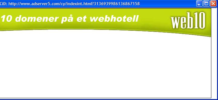

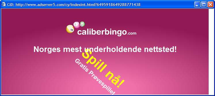

hvis du ser på forrige post, ser du to bilder. det ene er et eksempel på hvor cid-en går. skal prøve å poste tilsvarende bilder for andre cid-er som kommer opp

*fikk i skrivende stund ny cid :) (se vedliegg)

edit: rett etterpå, ny cid
