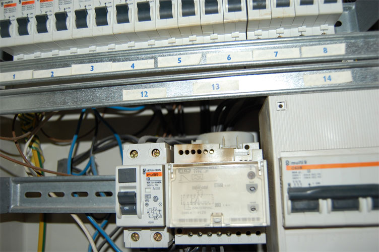

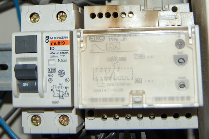

Zolrath Skrevet 20. mars 2008 Forfatter Skrevet 20. mars 2008 Flott at folk hiver seg på tråden! Har knipset et par bilder nå, som jeg legger ved. Oversikt over sikringsskapet: Jordefeilrele/-bryter: Legg merke til ute til venstre på oversiktsbildet. Er noen ledninger som er snusket til med elektrikertape, såvidt jeg kan bedømme. Regner med dette ikke akkurat er "etter boka". Vil derfor i samme slengen spørre om noen kjenner til reglene for dette når man kjøper bolig? Har man bæsja på leggen når man ikke sjekket det godt nok før man kjøpte, eller har forrige eier noe ansvar? Er jo stygt redd for at jeg bare må ta hele regninga - og det med et smil
perpyro Skrevet 20. mars 2008 Skrevet 20. mars 2008 Det der såg merkelig ut. Var det noe avdekning over jordfeilbryter og varsler eller sto det slik i skapet? Er ledningene som går ut fra oversiden av jordfeilbryteren lodne eller ser det bare slik ut? Kan virke som det har vært varmgang i skapet tidligere uten at det har noe betydning nå og slik det ser ut så er ikke 40-50 grader noe fare direkte på komponenten. Men er det kjøleriller i overkant av jordfeilvarsleren som sotet ser ut som det har kommet ut av kan det være en ide å få undersøkt varsleren for feil, eventuelt byttet denne. Det med teipinnga er kun jordleder som er teipa og ingenting å bry seg om. Værre er det når blanke strømførende ledninger er kun teipisolert.
Zolrath Skrevet 20. mars 2008 Forfatter Skrevet 20. mars 2008 Dette er sånn det har vært siden vi overtok boligen. Det er ikke gjort noen endringer. Som jeg nevnte i går, så har ikke jordfeilbryteren slått ut flere ganger. Har også prøvd testknappen, og da slo bryteren ut. Når det gjelder de lodne ledningene, så er det støv som har samlet seg over tid.
perpyro Skrevet 20. mars 2008 Skrevet 20. mars 2008 Da kan det være varsleren som har hatt det varmt innvendig. Nå går jo jordfeilbryteren på flere kurser og selv om den er retningsbestemt er bittesmå lekkstrømmer nok bare det blir nok at de. F.eks. flere varmekabelkurser på samme jordfeilbryteren kan by på problemer da de lekker litt til jord og mange bekker små osv. Men slår bryteren ut flere ganger ville jeg ha fått meg en sjekk av anlegget.... eller det ville jeg ha gjort uansett. Når det kommer til dine rettigheter angående tilstand av elanlegget så er det slik jeg ser det lite og ingenting du kan forvente å få selger til å dekke. Han har sikkert en overtagelsesforsikring og den er ikke for deg for å si det slik.
Zolrath Skrevet 20. mars 2008 Forfatter Skrevet 20. mars 2008 Jepp, regnet egentlig med det. Men da satser jeg på å få en sjekk over påske. Snakker vel noen tusenlapper, men det må man bare tåle.

Zolrath Skrevet 26. mars 2008 Forfatter Skrevet 26. mars 2008 Ser ut som dette ordner seg for tett under 4 laken Da bytter de ut det eksisterende reléet med et av nyere type (det som står der nå benyttes visstnok ikke i nyinstallasjoner etter gjeldende forskrifter). Skal bli godt å få det fikset
