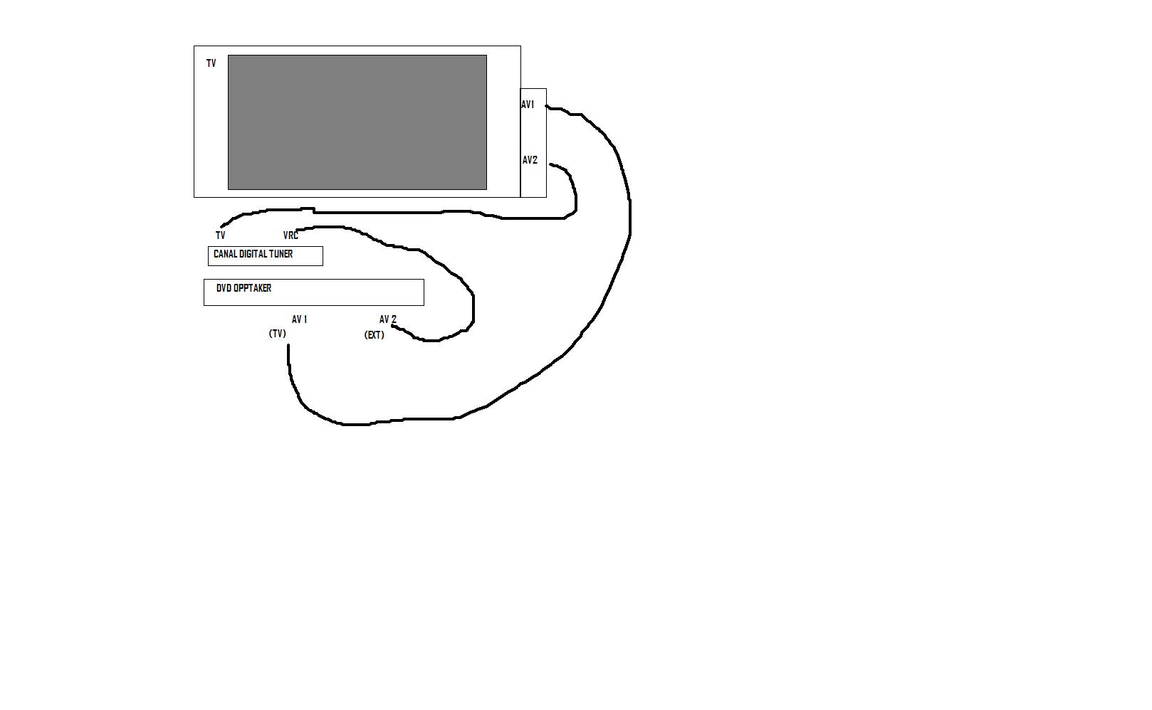

Gikk til innkjøp av en DVD-opptaker (Samsung DVD-HR755) for å kunne ta opp et program, og samtidig kunne sjå på noke anna. Et kjent problem i et hus med mange folk som vil sjå TV...
Lurer på kordan man skal koble til scart kablene for å få til dette?
For øyeblikket kan eg ta opp ting, men er tvunget til å sjå på det som eg tar opp.
Har lagt til et bilde med utgangane og kordan eg har det for øyeblikket.
Dei svarte strekane er scartkabler.
Legger også til et annet bilde uten streker som dere kan åpne i paint og tegne opp kordan dere tror det vil være rett.

Koblingen er grei den, men det er ikke der problemet ligger. En slik digital tuner kan bare ta inn en kanal av gangen.
Du har to muligheter:
1. Det er sikkert analoge kanaler tilgjengelig i kabelnettet? Da kan du velge en analog og en digital kanal samtidig. Du har analog tuner både i TV og opptaker.
2. Leie en ekstra digital dekoder.
