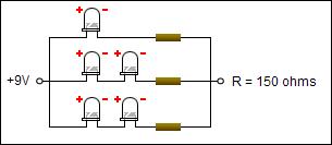

PHdZ Skrevet 19. mars 2008 Skrevet 19. mars 2008 Hei, har kopla opp dette skjemaet her: Dioda på rekke 1: Raud blinkande diode - 5 V og 30 mA Diodane på rekke 2: 2 x kvite vanlege diodar - 3.2 V og 20 mA Diodane på rekke 3: 2 x raude vanleg diodar - 2.3 V og 30 mA. No har det seg slik, at når eg slår på kretsen, blinkar også dei andre diodane. Litt, ikkje mykje, men nok til at eg vil gjera noko med dette. Så er det mogleg å setta inn ein kondensator slik at dei andre diodane sluttar å blinka, og isåfall, korleis reknar eg ut kor stor kondensatoren skal vera og kvar den skal bli plassert?
Hårek Skrevet 19. mars 2008 Skrevet 19. mars 2008 (endret) Hvor kommer 9V fra? Hvis det er et batteri så er det antagelig den interne motstanden i batteriet som gjør at spenningen varierer med strømtrekket. Har du en normalt kraftig strømforsyning (lav indre motstand) så er det ikke mulig at de andre diodene blinker. En kondensator parallelt med batteriet vil muligens hjelpe. Noen tusen uF bør den nok være. Endret 19. mars 2008 av hårek
PHdZ Skrevet 19. mars 2008 Forfatter Skrevet 19. mars 2008 Er eit batteri ja, eller, faktisk, 3 x CR2032 3V batteri i serie. Har ein kondensator liggjande på 47 uF, (største eg fant ) vil det fungere med den når eg koplar den i parallell?
Hårek Skrevet 19. mars 2008 Skrevet 19. mars 2008 Er jo bare å prøve seg fram. Men skal du trekke 80 mA ut av CR2032 vil de vel vare noe særlig lenge. Slike batterier er laget for å brukes med svært lite strøm, spesifisert til 4 mA max! Så det er egentlig ikke kondensator du trenger, men et annet batteri.
PHdZ Skrevet 19. mars 2008 Forfatter Skrevet 19. mars 2008 Er jo bare å prøve seg fram.Men skal du trekke 80 mA ut av CR2032 vil de vel vare noe særlig lenge. Slike batterier er laget for å brukes med svært lite strøm, spesifisert til 4 mA max! Så det er egentlig ikke kondensator du trenger, men et annet batteri. Hehe, sant det, men problemet er at kretsen blei plassert inn i ein av leiketraktorane til broren min, og der er det ikkje plass til vanleg 9 V batteri . 47 uF hjalp iallfall minimalt, er det ikkje mogleg å rekna seg til kor mykje man treng?
Hårek Skrevet 19. mars 2008 Skrevet 19. mars 2008 Om det skulle hjelpe med stor kondensator (noe jeg tviler på) så blir den jo også fysisk stor. Da er det bedre å bruke eventuell plass til et bedre batteri. Eventuellt finne noen LED som trekker vesentlig mindre strøm.
PHdZ Skrevet 19. mars 2008 Forfatter Skrevet 19. mars 2008 (endret) Sant, får berre prøva meg fram litt då, men takk får svar iallfall . EDIT: Prøvde nettopp med standard 9 V batteri, og lysa blinka ikkje lenger , men så var det det med plass då . EDIT 2: Sørren, hadde standard 9 V batteri vert 5 mm kortare hadde det funka , Endret 19. mars 2008 av PHdZ
PHdZ Skrevet 20. mars 2008 Forfatter Skrevet 20. mars 2008 Eit lite spørsmål til . Om eg hadde parallellkopla tre og tre CR2032, ville ikkje det levert nok straum? Altså slik at eg får 9 V levert av 6 CR2032?
Hårek Skrevet 20. mars 2008 Skrevet 20. mars 2008 Tviler på at det hjelper. Du trekker 80 mA, det er flere hundre ganger mer enn CR2032 er beregnet for. http://www.batteryprice.com/productspec/sanyoCR2032.pdf
