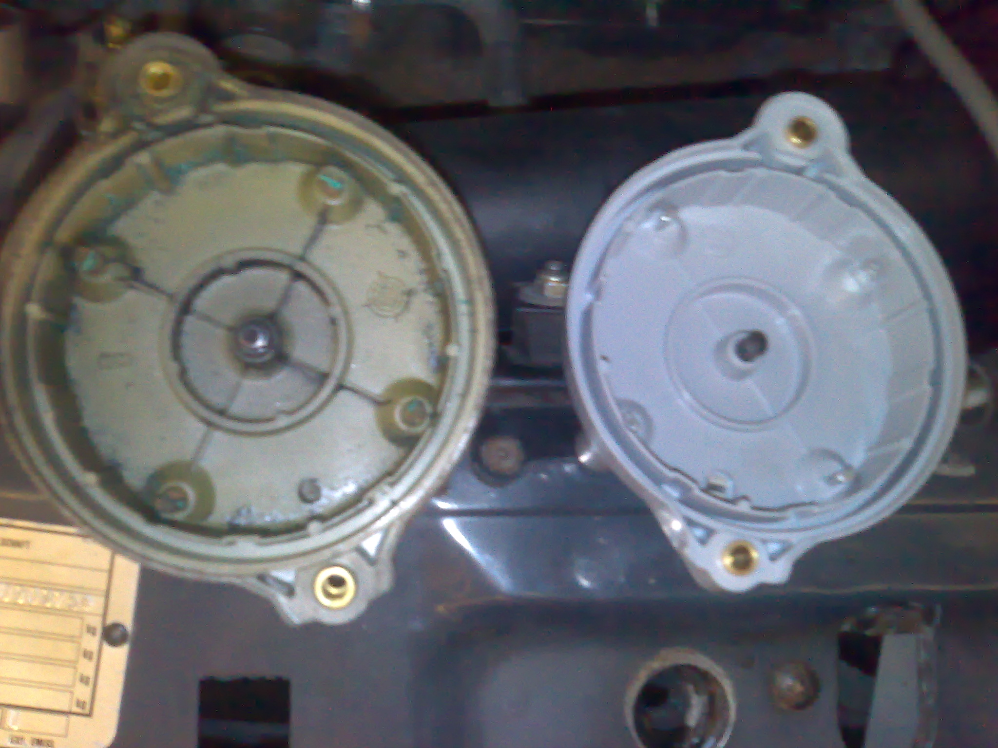

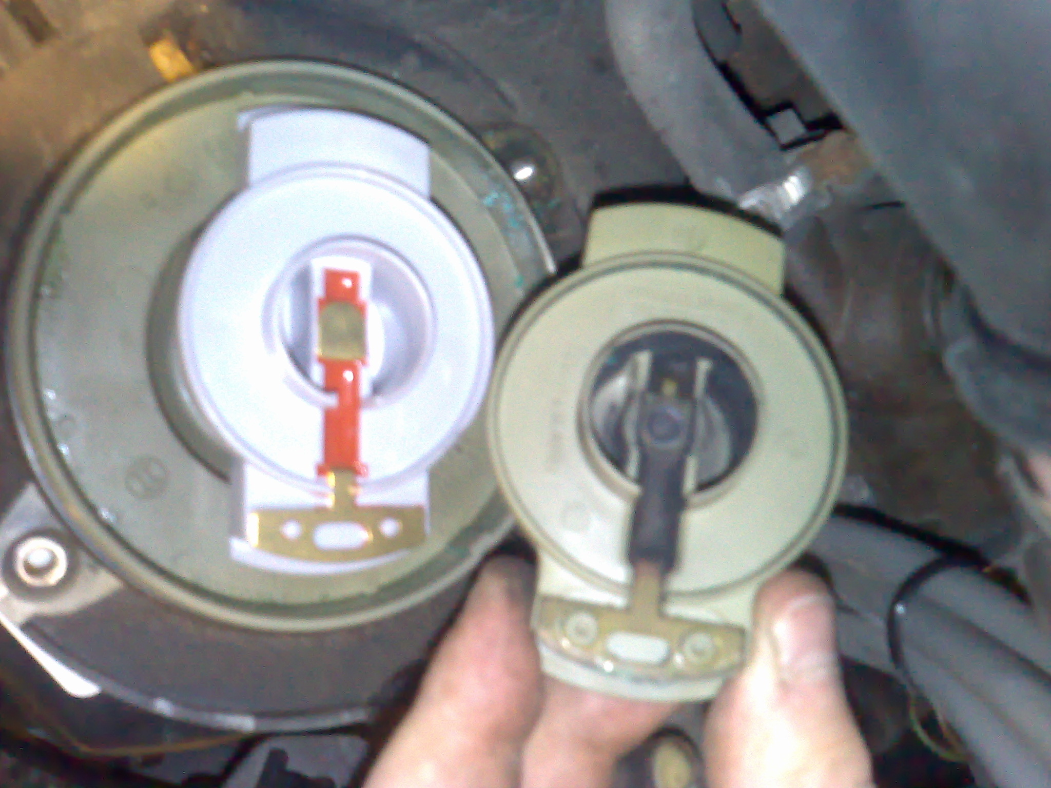

skyhawk Skrevet 8. juli 2008 Forfatter Skrevet 8. juli 2008 (endret) I dag ble fuskinga fiksa Starta med å bytte tennpluggene. Etter dette merka jeg at bilen starta mye lettere og den gikk jevnere på gassen enn før, men problemet var der fremdeles. Den hakka seg liksom oppover på turtallet. Så bytta jeg fordelerlokket og rotoren, og da ble fuskinga så godt som borte. Gammel vs nytt fordelerlokk: Gammel vs ny rotor: Bildene tar for seg selv. Etter at jeg hadde skifta dette, skifta jeg ut coilen også siden jeg hadde kjøpt med det også. Bilen går helt jevnt nå og starter lettere enn noengang! De gamle pluggene var forresten sota ned, noe som burde bety at den har fått for fet blanding? Kan rotoren og fordelerlokket (som gjorde at den fuska) ha skylden i det kanskje? Nytt frontsett er besilt og på vei. Valget falt på Focal 130V1 (120w), 2x 5,25" basselementer, 2x diskanter og delefilter. Gleder meg til å høre hvordan det låter i forhold til de originale 20watts høyttalerne! Nytt ratt er også på vei. Fikk tak i et annet ratt som skal være mye bedre, mitt er godt slitt og gummien kan vris rundt på rattet. Endret 8. juli 2008 av skyhawk

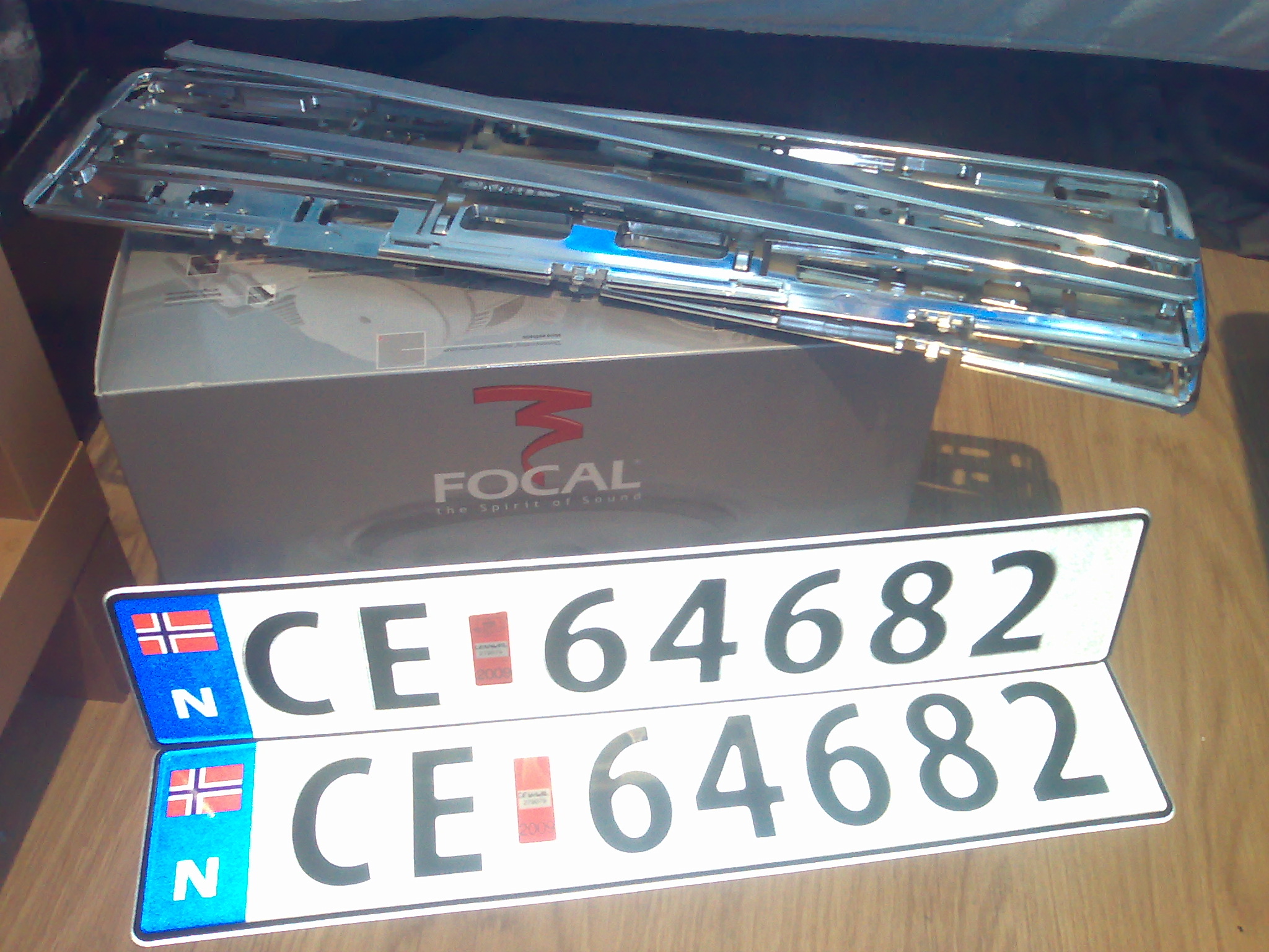

skyhawk Skrevet 13. juli 2008 Forfatter Skrevet 13. juli 2008 (endret) Gjort litt siden sist. Bakfanger er montert igjen, mangler bare en skrue, skruehodet på den ene skrua knakk. Det er det meste av siste interiøret montert igjen. Det som gjenstår er begge dørtrekk på venstre side, men jeg skal lakkere ferdig dørhåndtakene først før de kommer på, noe jeg regner med at jeg gjør i morgen. Nye skilt foran og bak med chomlister rundt er montert. Nye høyttalerne er forholdsvis montert ferdig, diskanten på førersiden kommer jo ikke på før dørtrekk kommer på. Eneste problemet jeg har opplevd hittil er at høyttalerne kommer litt for nært gitteret på dørtrekket, så når det spilles over et visst volum med litt bass så kommer høyttalern borti gitteret. Men bør ikke være noe stort problem å få fiksa. Brekket er nesten fiksa. Wiren er skifta, men den trenger en liten finjustering til før den virker helt som den skal. Hadde litt problemer med at den ene caliperen hang seg fast og bremsen subba borti skiva under kjøring, sikkert fordi brekket ikke har blitt brukt på lenge og at caliperen da har rusta og satt seg fast litt. Brekket tar litt dårlig enda, men virker. Nye pærer i kjørecomputeren er også satt i slik at det er mulig å lese hva som står på skjermen. (måtte leite rundt overalt - spesielle pærer) Var ute å henta noe småtteri fra en delebil i dag (1990 kombi ghia). Blandt annet skinn midtarmlene (var skinninteriør i den), nye brytere for setevarmere og hus med glass som fotbelysninga bak skal sitte i - er bare Ghia som har dette. Bilen hadde elektrisk skinninteriør som jeg vurderte, men droppa det da bilen var skikkelig muggen og råtten inni. Førersetet var veldig slitt og interiøret mangla den ene sideputa bak hvor beltet er festa i bak. Så 1000 lappen for dette ble litt for mye egentlig. Nytt ratt ligger også på Posten å venter, fikk tak i et brukt et som ikke skal være så slitt som det jeg har. Endret 13. juli 2008 av skyhawk

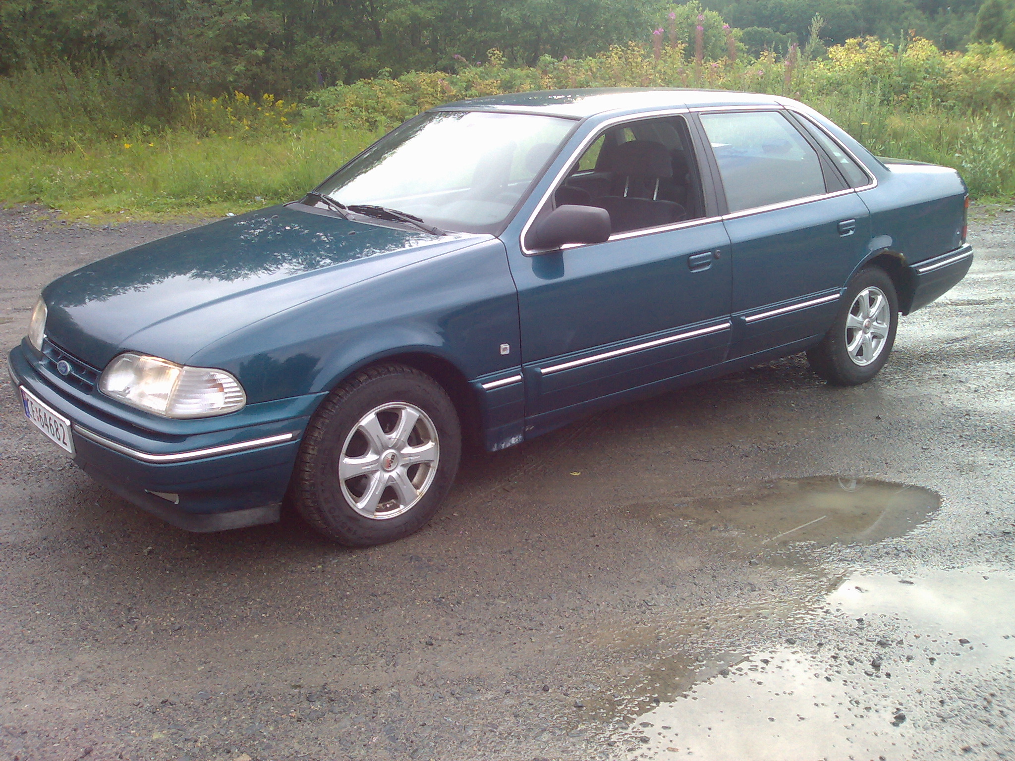

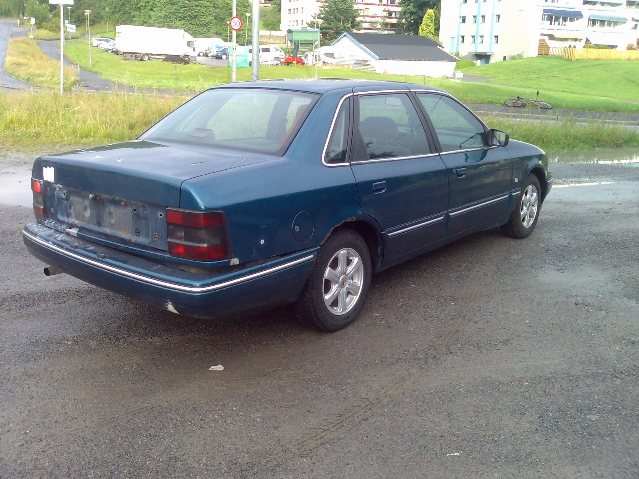

eirikand Skrevet 22. juli 2008 Skrevet 22. juli 2008 synes bilen så litt høy ut, spessielt bak. vår var sikkert minst 2cm lavere :-/
skyhawk Skrevet 22. juli 2008 Forfatter Skrevet 22. juli 2008 (endret) Har nok litt å si med at jeg har skrudd ut baksetene på det bildet, pluss at reservehjulet er tatt ut og hengerfestet er fjerna. Lite bensin er det på den også Endret 22. juli 2008 av skyhawk

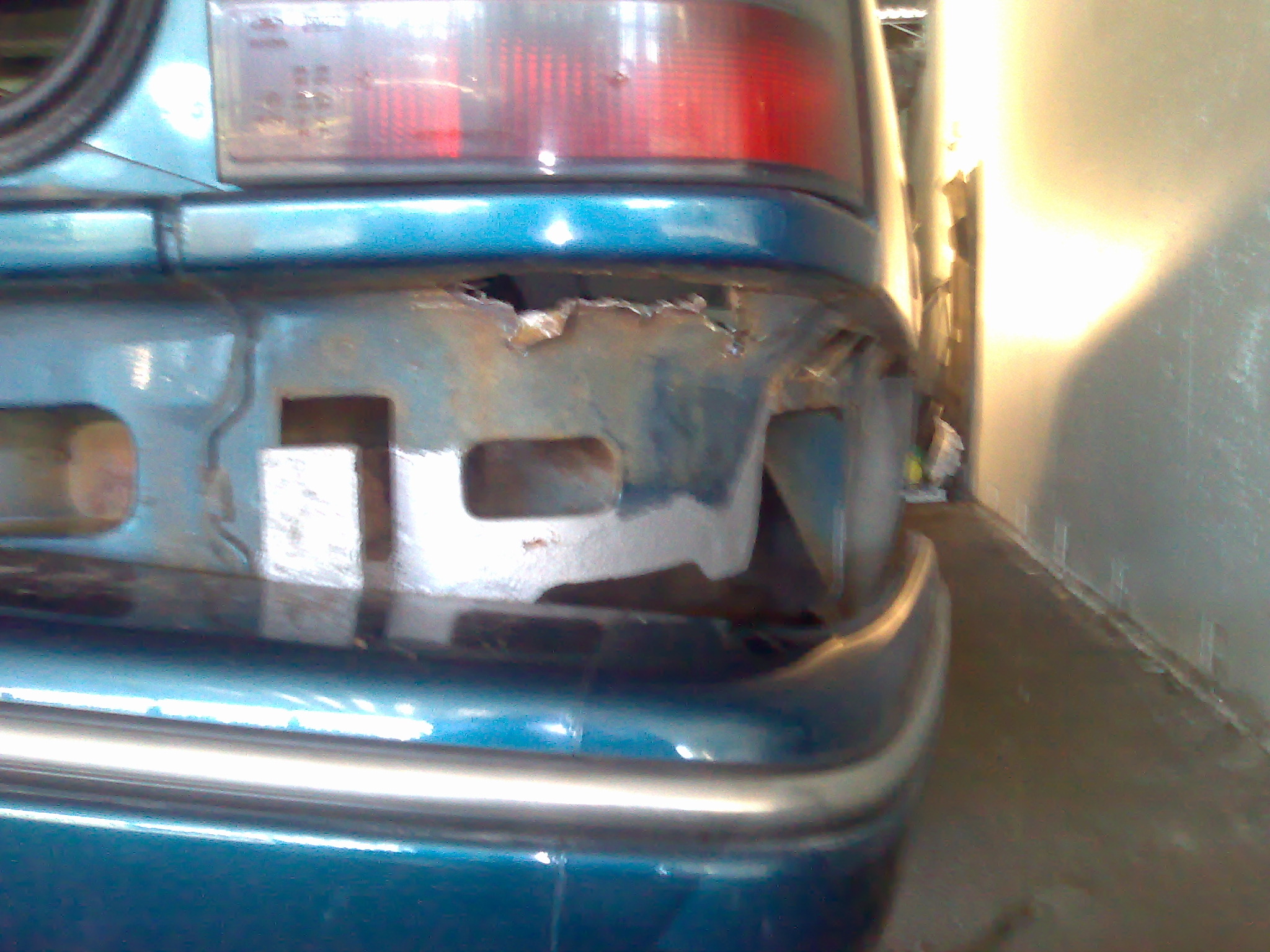

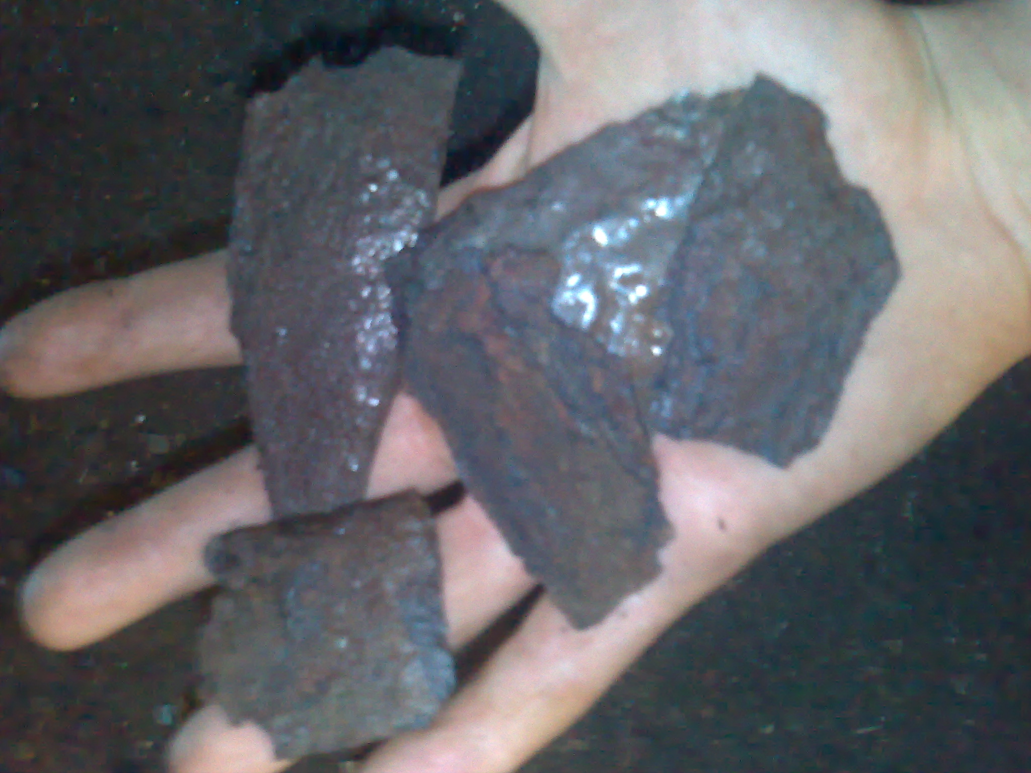

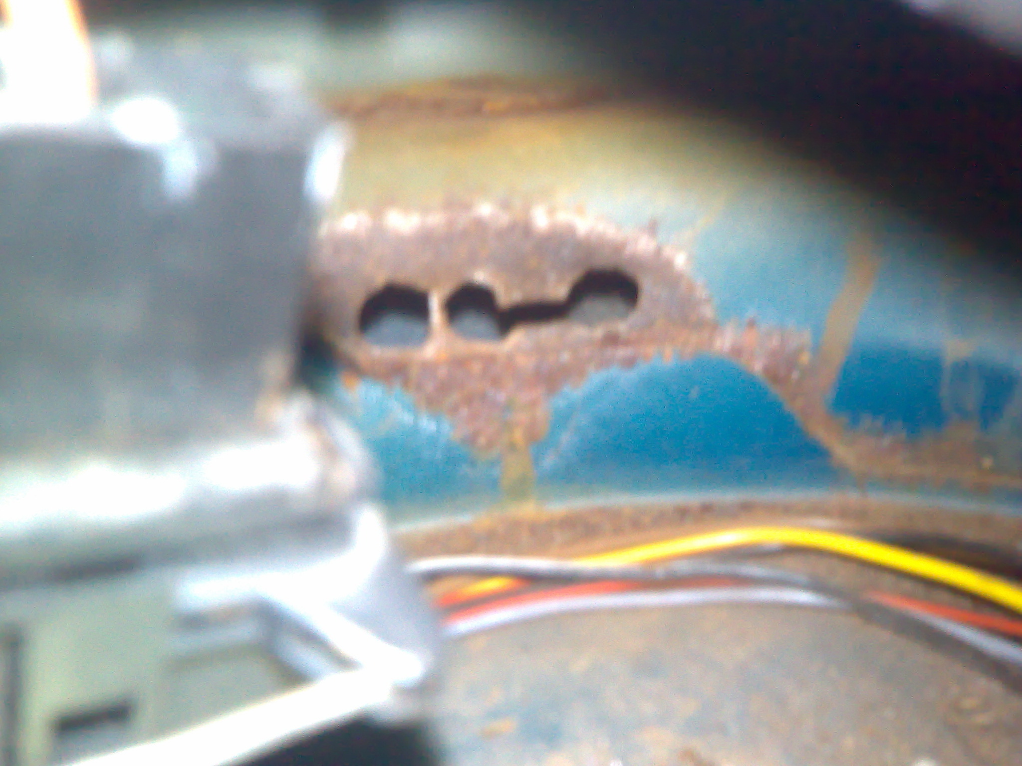

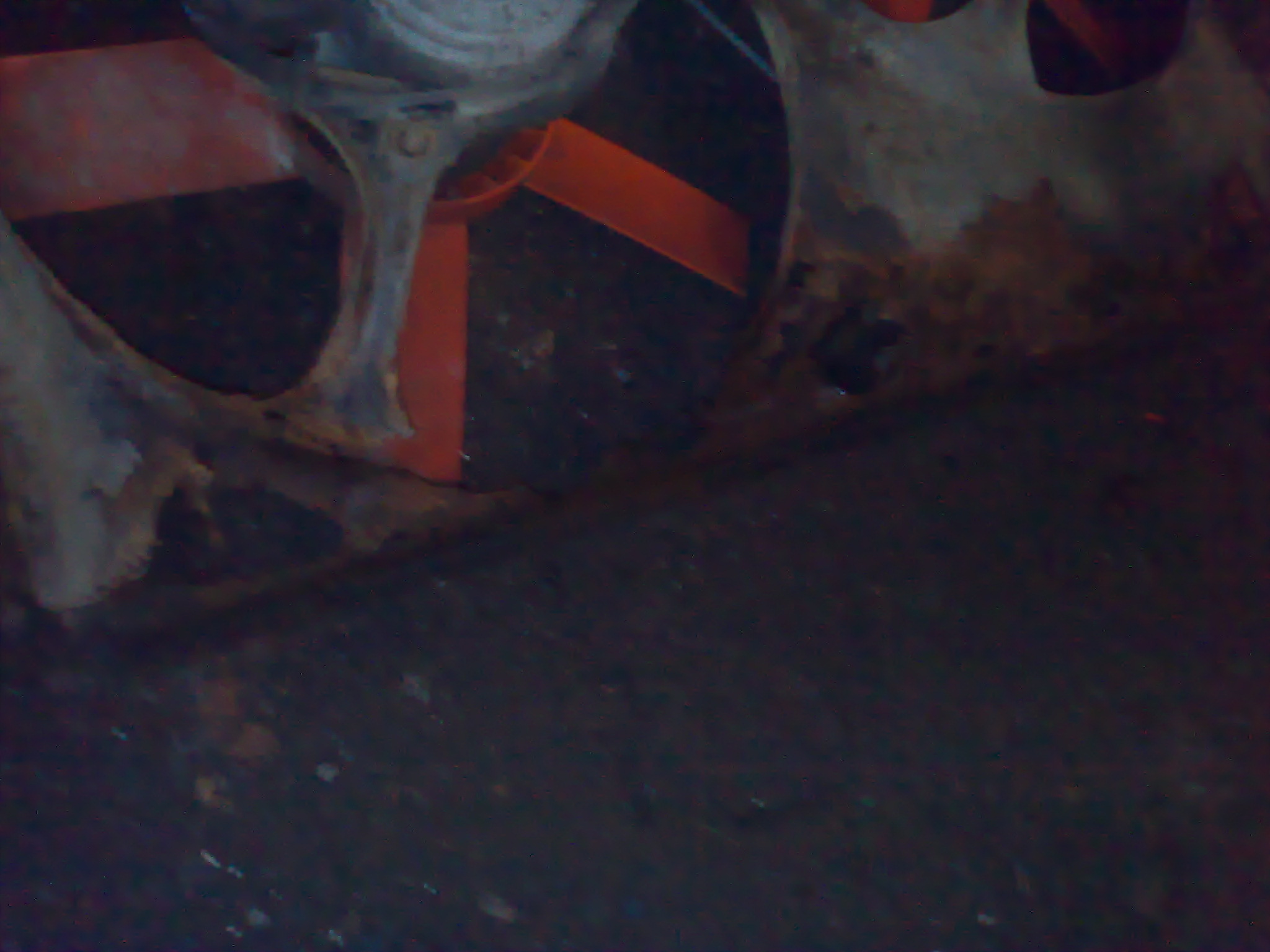

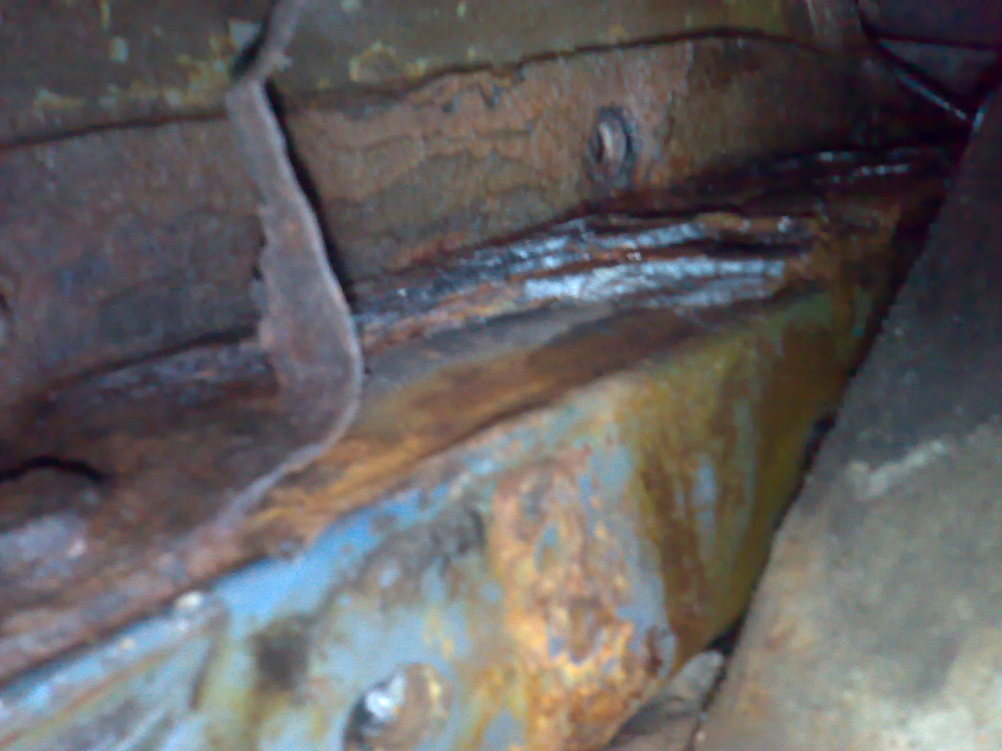

skyhawk Skrevet 28. juli 2008 Forfatter Skrevet 28. juli 2008 Fra nå av går prosjektet under kodenavn "prosjekt rustholk" Fikk noen overraskelser når jeg undersøkte litt nærmere her om dagen. Dette har blitt prioritet EN. Har bestemt meg at jeg skal understellsbehandle bilen under. Rusta som finnes på bilen akkurat pr dags dato: - Bensintank kraftig redusert, metallet har blitt VELDIG tynt - Festene som holder tanken på plass er redusert til halve tykkelsen - Bakfangerfestene har kun 1/3 igjen av tykkelsen, resten var kjeks. - Rustne bremserør under bilen (men det er ikke så ille) - Gjennomrust under begge lyktene bak, bak fangeren. - Batterifestet delvis rusta bort - Høyre hjulbue kraftig redusert. Vestre hjulbue er rusta bort - Flere rusthull i kanaler, begge sider - Div skruer og muttere som ikke har gjenger lenger og spor som har blitt borte. - Div kosmetisk rust (X antall steinsprut på panser, overflaterust her og der Ellers ser gulv, rammevanger, bjelker osv (har ikke helt lært meg alle begrepenede enda ) veldig fint ut under der, ikke så mye rust på det. Planen er å pelle av bensintanken, fjerne all løs rust under bilen, pluss møkk og få avfetta ordentlig under. Og behandle hele understellet med POR-15. Mest sannsynlig blir det ny bensintank (fra en kompis hvis den er i god stand) og da behandler jeg den også før jeg monterer den opp. Så tenkte jeg å ta alt som må sveises samtidig litt senere når jeg har fått sopa opp litt penger til det. Lakkerte flekken på bakluka her om dagen også, gikk til helvete. Ble sig og dritt. Får se hva jeg gjør med det om jeg prøver på nytt siden, om jeg heller får noen til å hellakkere den istedet eller om jeg får tak i en annen en i samme farge.
osse-mon waits for alice Skrevet 29. juli 2008 Skrevet 29. juli 2008 Aiaiaia! Kjipt å finne såpass med rust!
Complexity Skrevet 30. juli 2008 Skrevet 30. juli 2008 Det var meget ugunstig.. du har jo MYE mere rust enn jeg har på min 88 modell.. har så å si ingen rust på min untatt hjulbuene og litt overflaterust. Hva kommer all den rusten av?
skyhawk Skrevet 30. juli 2008 Forfatter Skrevet 30. juli 2008 (endret) Tja, si det.. Synes det er rart selv, skulle jo nesten tro at bilen var 10 år eldre enn det den egentlig er. Det jeg synes er ekstremt merkelig, er at mora og faren til dama mi kjøpte denne bilen i sent 2000. Da ble det også tatt en full NAF test på den og da fantes det ikke rust på den. Da hadde den riktignok gått 100.000, men det bør ikke være så avgjørende. Nå nesten 8 år etter er tilstanden slik. Synes nesten det er litt drøyt Et par nevneverdige ting er at det ligger beskyttelse i hjulbuene bak som skal forhindre rust fra fabrikken. Over tid omformer denne seg til noe som trekker til seg vann og fuktighet istedet. Dette var det en kompis fortalte meg som jobber på Ford. En annen ting er at jeg merkelig nok fant en firkanta skumgummibit under baklyta på høyre side. Hva den gjorde der har jeg ingen anelse om. Ellers så vet jeg at faren til dama som hovedsakelig har brukt bilen ikke akkurat er en entisuast. Så bilen har nok ikke fått så mye vask og pleie gjennom årene, men alikevel Den tyske delebilen var det nesten ikke rust på. Var i hjulbuene bare egentlig Endret 30. juli 2008 av skyhawk

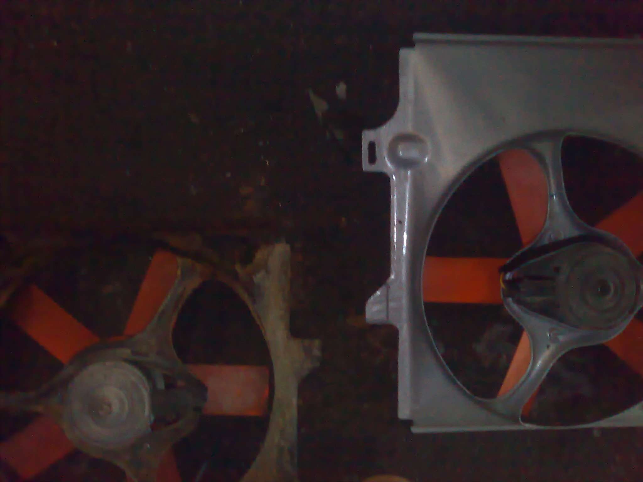

skyhawk Skrevet 5. august 2008 Forfatter Skrevet 5. august 2008 Fotbelysninga foran er montert opp. Jeg har også bytta ut ramma og viftene til radiatoren med en "ny" en. Ga den to strøk med Rustbullet og monterte opp. Jeg gadd ikke bytte radiatoren for det viste seg faktisk at den som satt på ikke var så ille alikevel. Har også fått komplette bakbremser (calipere, klosser og skiver) som skal skiftes ut etterhvert. Caliperne må som sagt skiftes fordi håndbrekkfunksjonen har rusta fast. Ny bensintank har jeg også fått, som er tilnærmet strøken. Denne skal jeg gjøre ren og behandle med POR15 sammen med resten av understellet når det skal gjøres. Er foreløpig satt på vent til jeg vet hvor mye penger jeg har å rutte med, har oppkjøring om 1,5 uke så jeg TROR det blir penger til bensin blandt annet Ellers skal jeg og en kompis hente skinninteriøret til fredagen. Tok faen meg lang tid, Posten har rota med pakka. Tok en halv måned å få sendt den fra Stockholm til Strömstad, det er helt ufattelig! (Dårlig bildekvalitet som vanlig i den mørke garasjen og dårlig kamera) Gamle vs "ny" og behandla ramme: Gamle:
