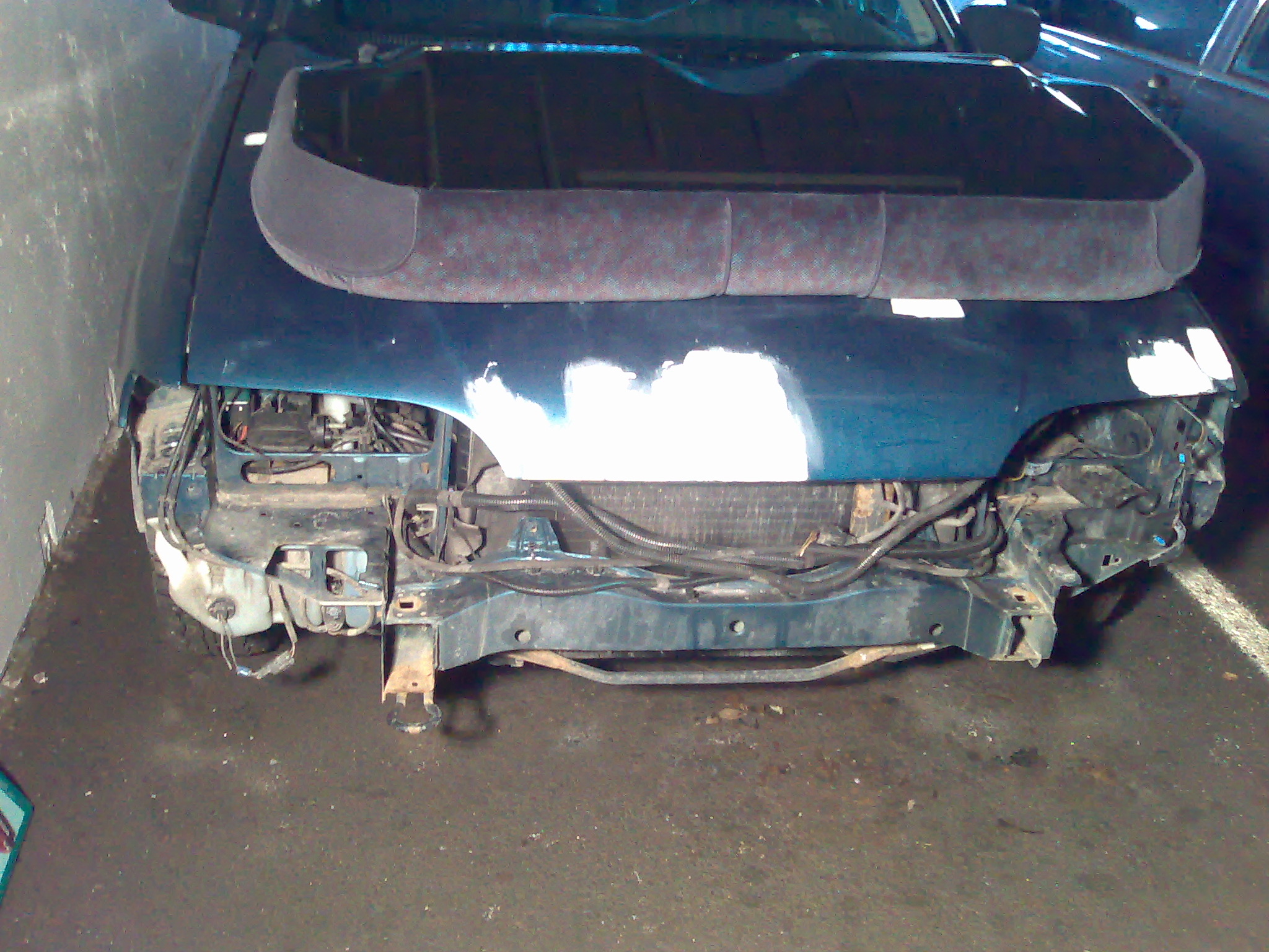

Nå er i alle fall ribbingen av delebilen virkelig i gang. I dag har jeg fått demontert fangern med tåkelysa, grillen, setene bak, baklyktene, sidebliklys, gulvlyset i passasjersetet bak, fått løsna litt ledningsnett og merka opp hva de forskjellige kontakene er og hvor de går. Det er godt mulig at jeg trenger en del av el nettet på bilen da den andre Scorpioen ikke har opplagt strøm fra før av til f.eks el speil, seter, lys i motorrommet++
Snakka forøvring med huggern i dag også. Har bekymra meg litt for at jeg ikke blir kvitt bilen når jeg er ferdig med den med tanke på at den er tyskregistrert, og det kan bli vanskelig å gi bort et rullende karrosseri med bare motor i. Huggern sa at dem tar 800kr for å vrake bilen og 500 for å hente den. Har ikke noe annet valg, så da skal jeg ta så mye som mulig av deler.

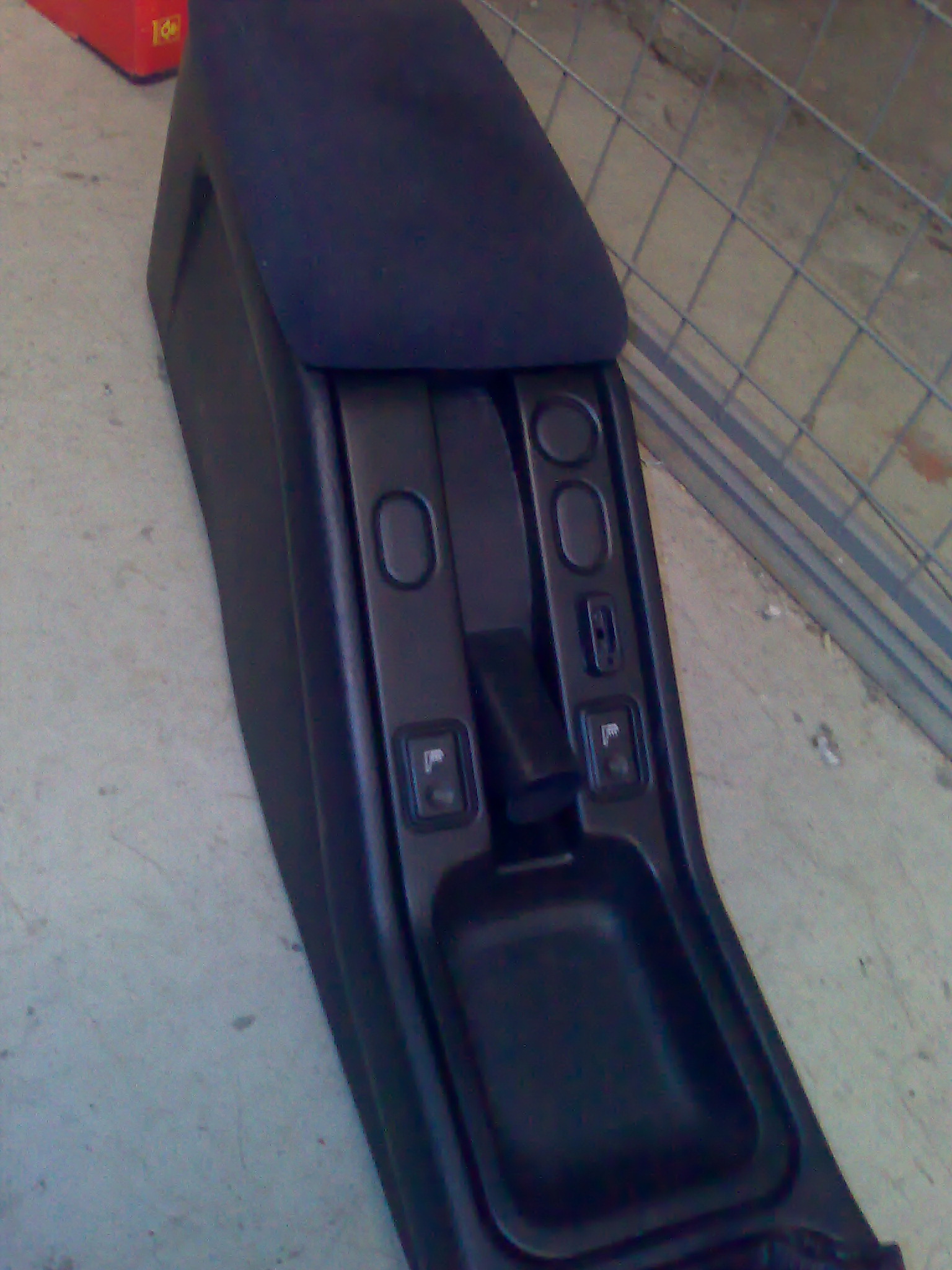

- Montere ny midtkonsoll
Denne midtkonsollen etter min mening mye finere. Den originale er flat og med en lang og stygg gummimansjett rundt brekket og har et lite rom bakerst med kasettplasser. Midtkonsollen fra Ghia er brekket bygd mer inn i midtkonsollen, den har et større og finere oppbevaringsrom uten kasettplasser og når lokket lukkes er det et midtarmlene i tillegg. Planen er å montere denne, ta ut bryterene for el vinduer og finne deksler til dem som jeg smetter på. 12volts pluggen bak på denne midtkonsollen bør jeg få til på en eller annen måte tror jeg.
Ghia midtkonsoll:
Basis midtkonsoll:

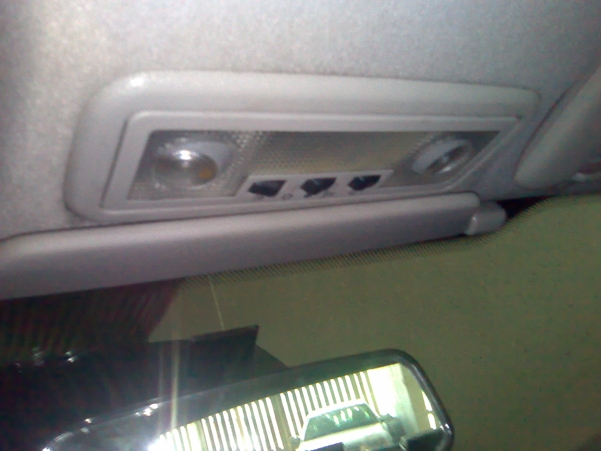

- Nye interiørlys
Interiørlysene fra Ghia har to små regulerbare leselamper ved siden av hovedlyset som jeg regner med ikke bør være noe problem å montere opp.

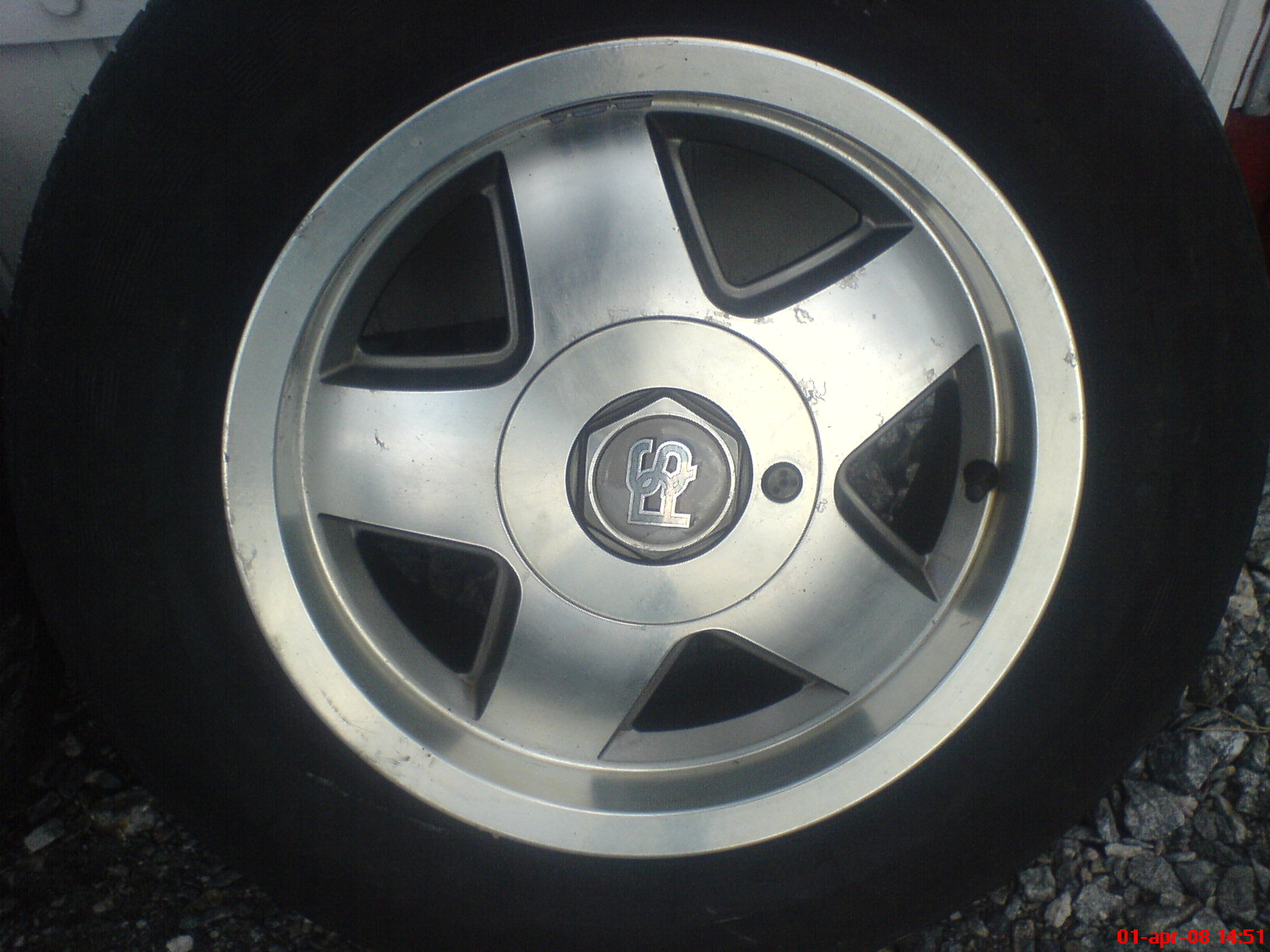

Ellers har jeg tatt vinterdekka med felger fra delebilen i bytte mot noen RS felger som skal på sommerdekka:
Likte de ganske godt, og tror de vil kle bilen :D

Jeg fikk også satt i annet lys i bilen med to regulerbare leselamper på hver sin side i tillegg til hovedlyset. Så vidt jeg vet så er det kun Ghia som har disse lampene. I tillegg bytta jeg ut en koblingsskinne med et tidsrelé i sikringsboksen. Denne funker slik at interiørlyset lyser i 20 sekunder etter at den dør er lukket før det slokker, når motoren er av. Man kan velge å ha på denne funskjonen eller ikke ved knappen på hovedlyset

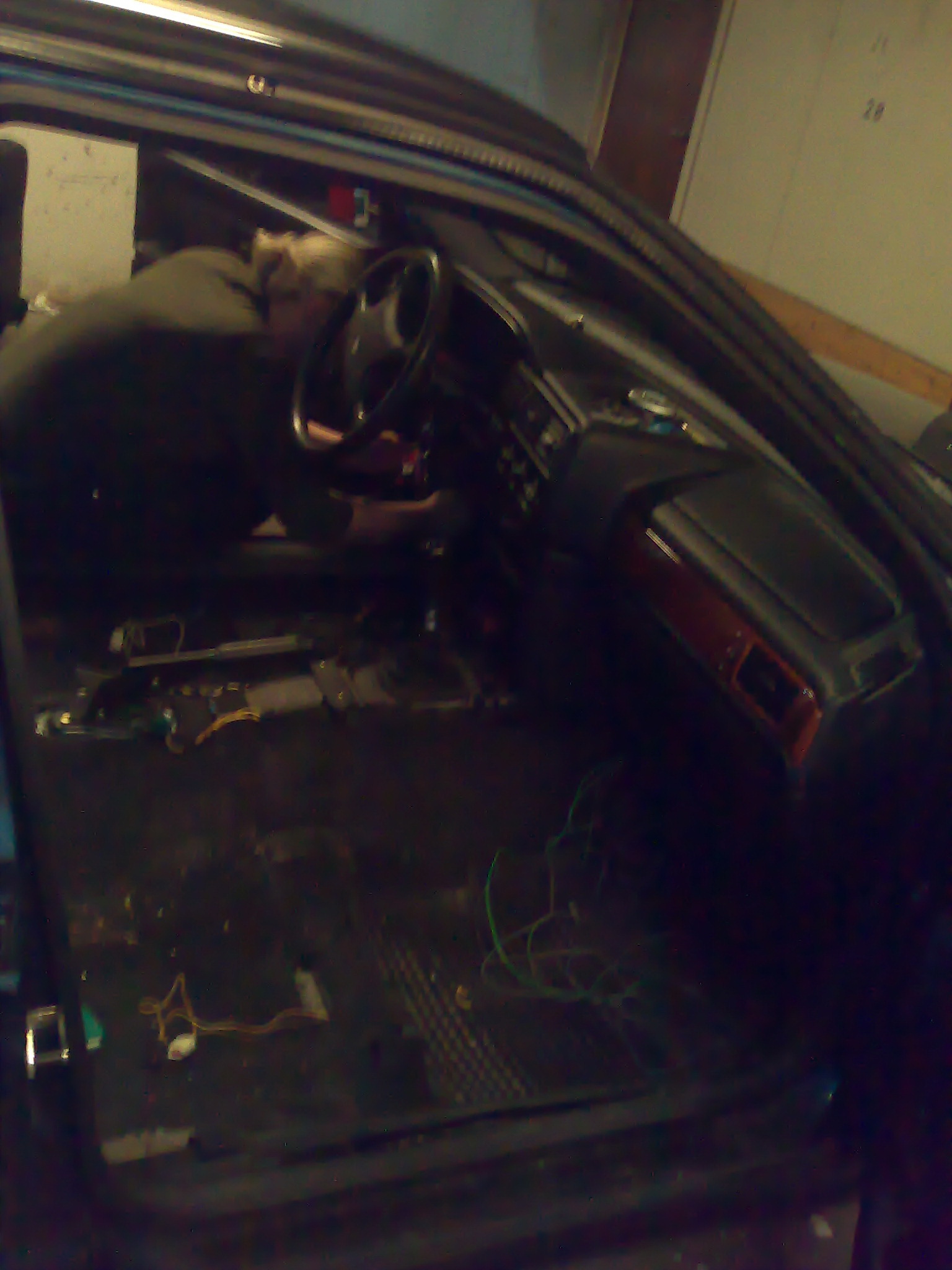

Gjort MASSE i dag.

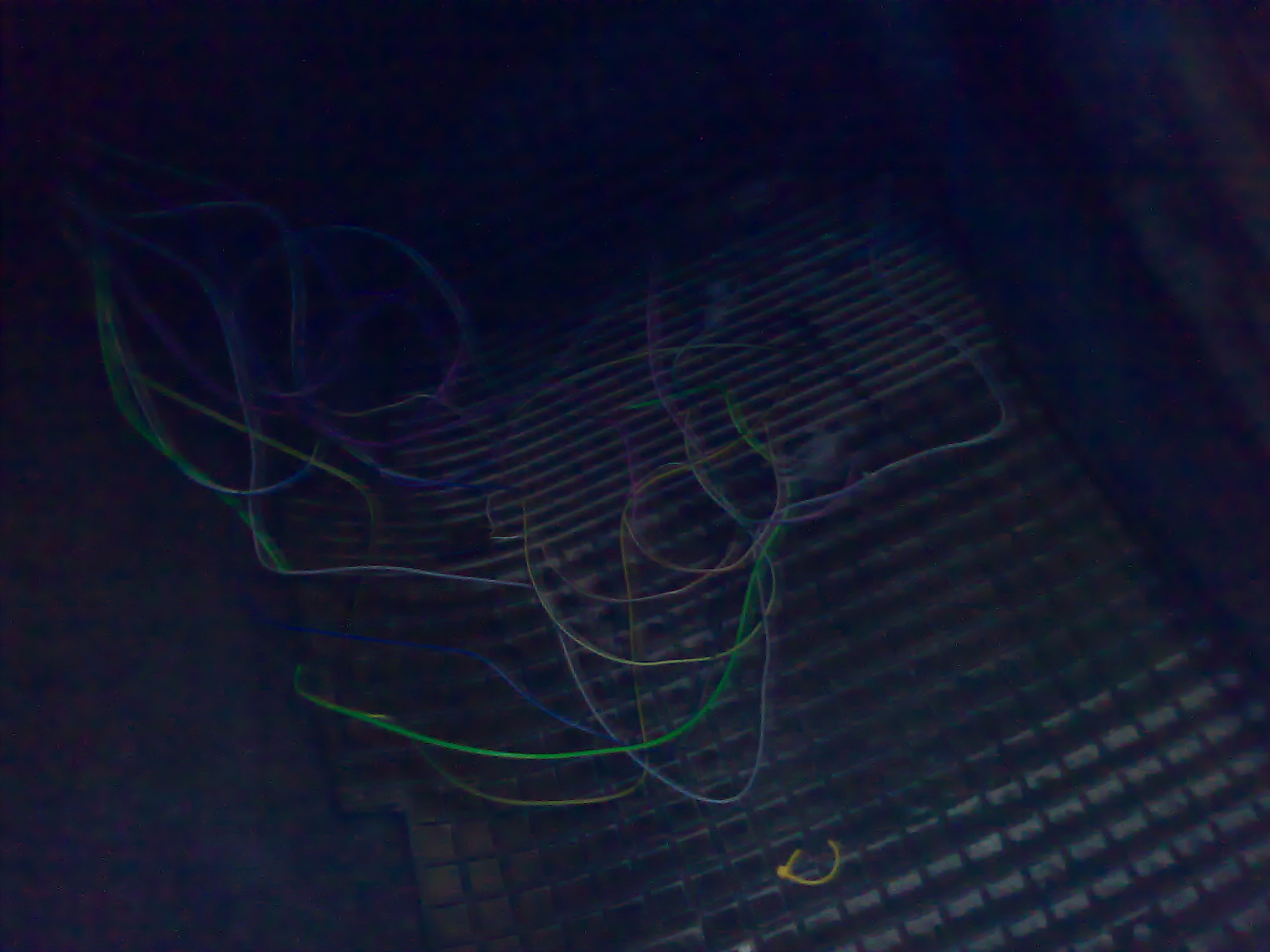

Starta dagen med å gjøre siste "finishen" på setene bak som ble montert 17 mai. Skrudd ut forseter og trukket en del kabler, til elektriske speil, vinduer, dørbelysning og elektriske seter. Jeg var redd for at jeg måtte demontere hele dashbordet for å få trukket kablene ordentlig, men jeg og dama fant en "tunnel" som gikk fra der du har beina fra den ene til den andre siden. Trekking av kabler gikk som en drøm, så nå ligger det klart til stikk til sikringsboksen og klart til el speil, vinduer og dørbelysning ved begge dører.

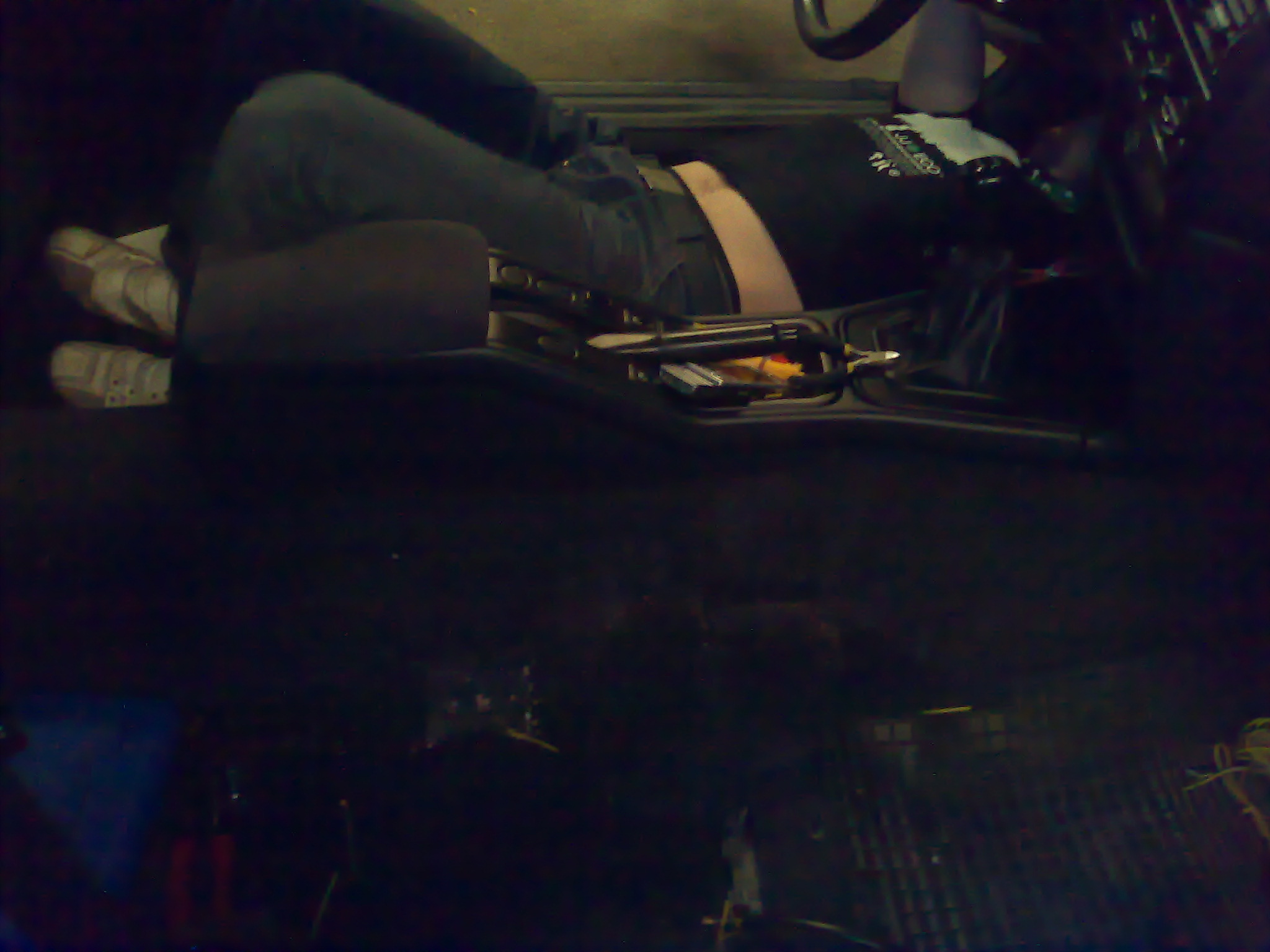

Når kabeltrekking var gjort, var det på med den nye midtkonsollen. Denne passa egentlig rett på og vel så det.

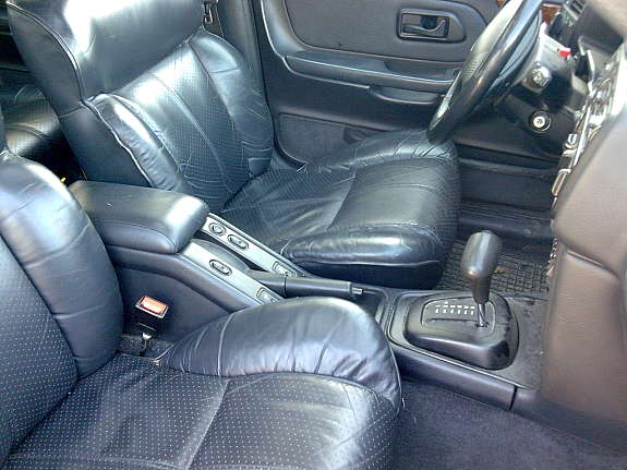

Etter det ble de eletriske seter satt i og koblet opp og da var det bare å trykke, justere og kose seg :-)
Utrolig mange instillinger på de, bedre passform og mye mer behagelige. Bilder av de kommer!

Dama er med å trekke kabler. Når jeg ga skrutrekkeren og skralla til hu så det faktisk ut som at hu synes det var litt gøy å bli med hu også :p
Noen kabler blir det
Ny midtkonsoll montert og jeg som kobler i sikringsboksen :p

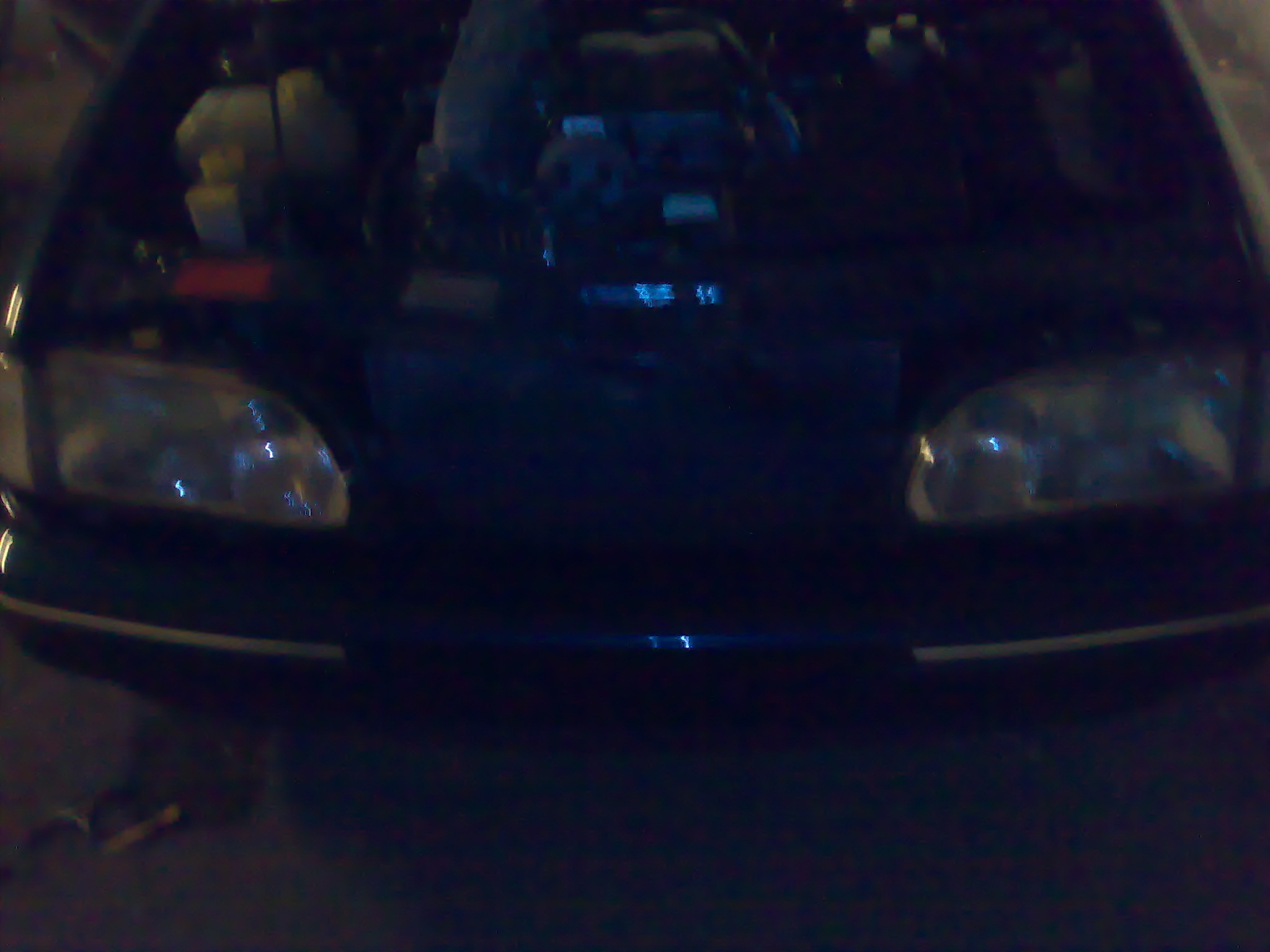

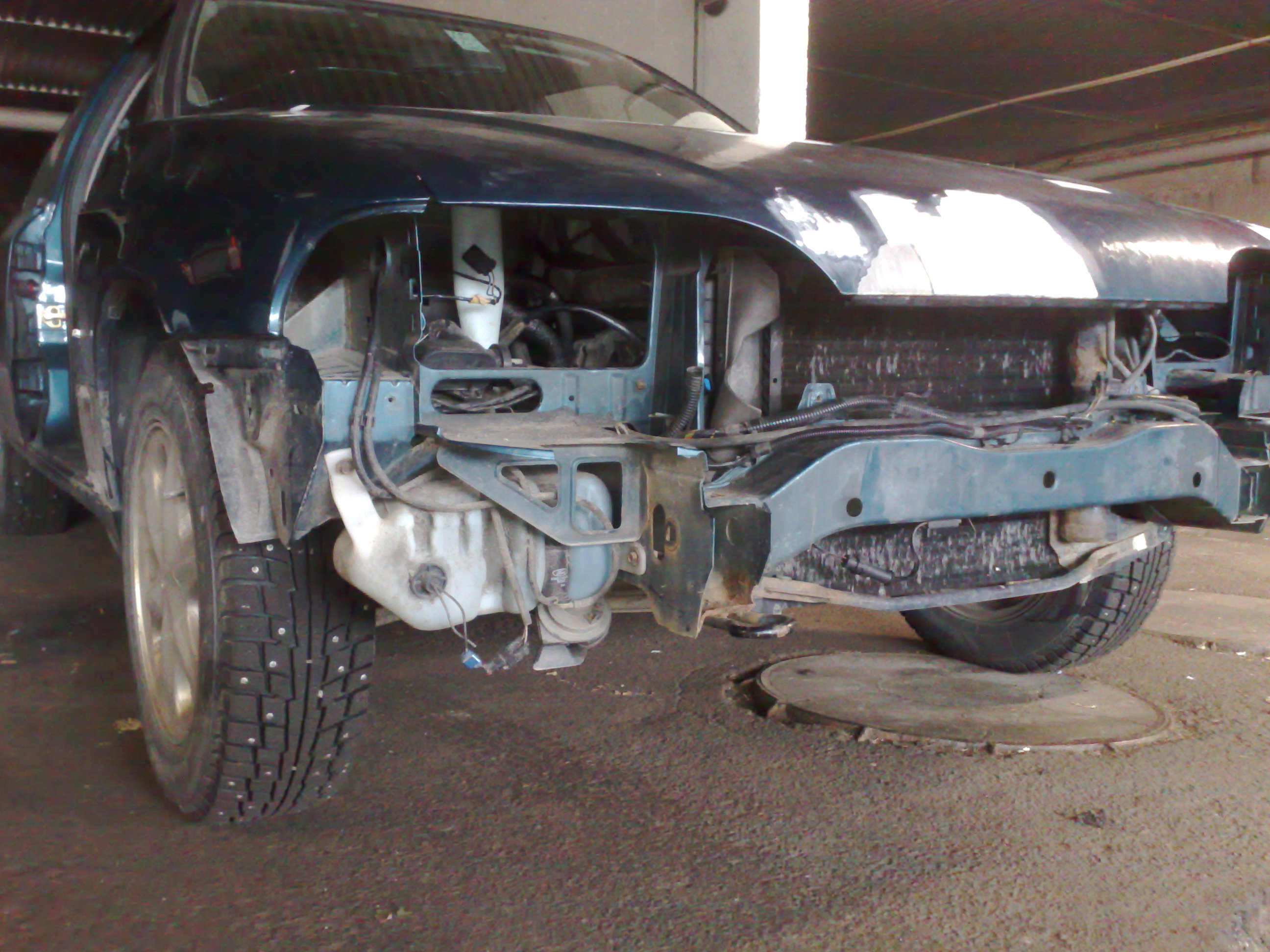

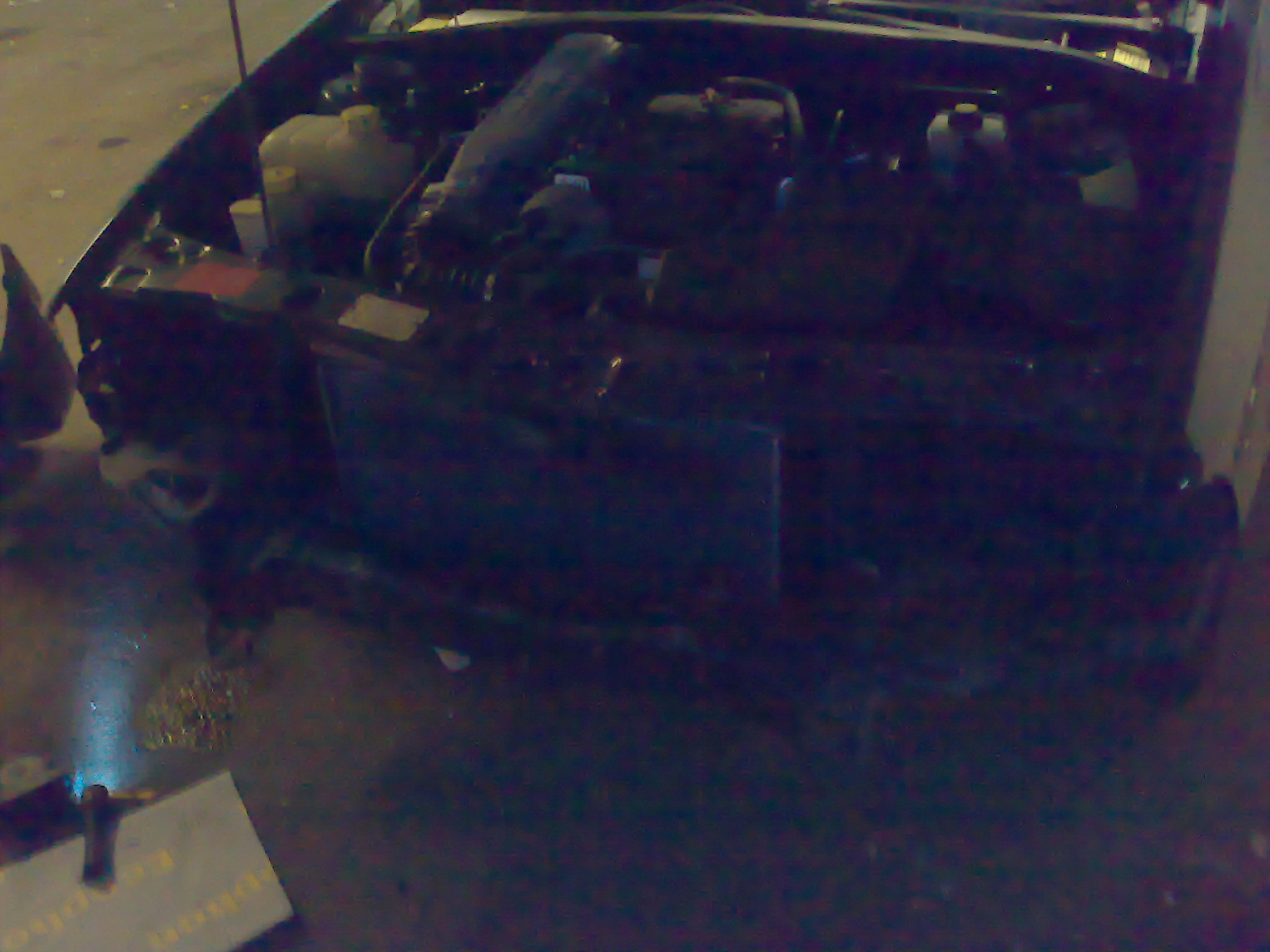

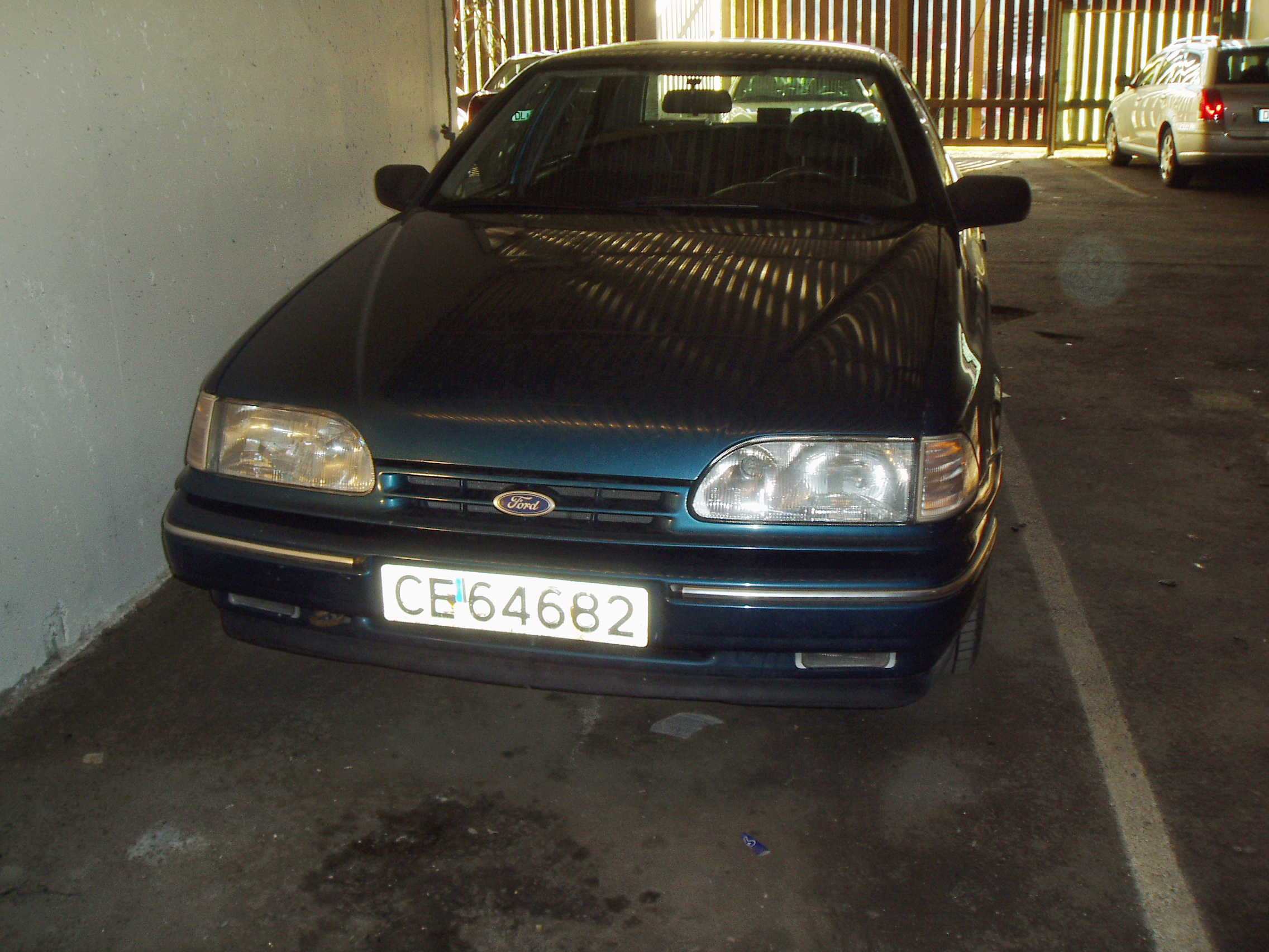

I går skifta jeg frontfangeren og grillen, samt skrudde av lyktepusserne. Noen bilder fra det. Skal få tatt et bilde av det ferdige resultatet og setene i ordentlig sollys.
Litt dårlige bilder dessverre
Lykter, frontfanger og grill av

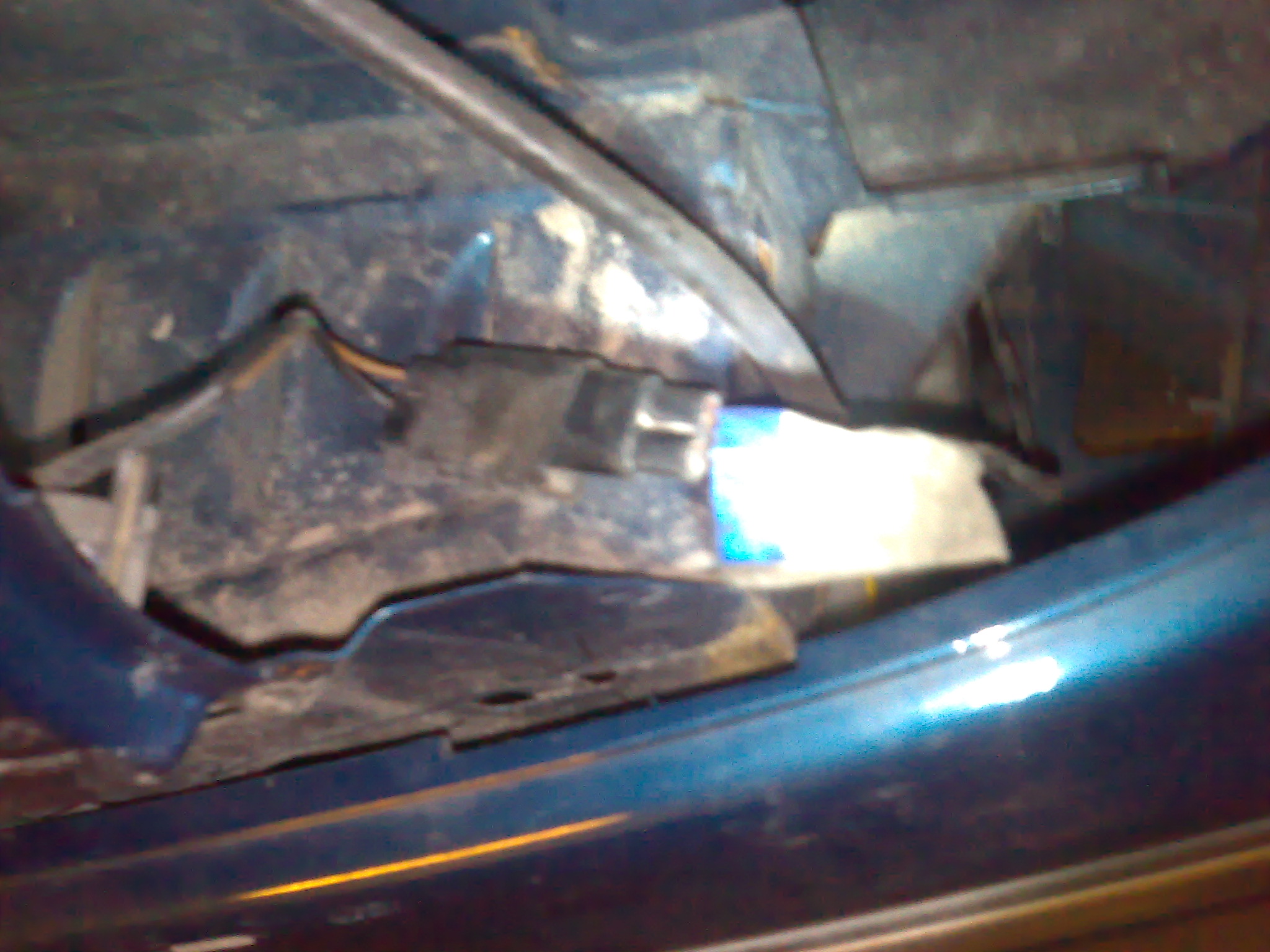

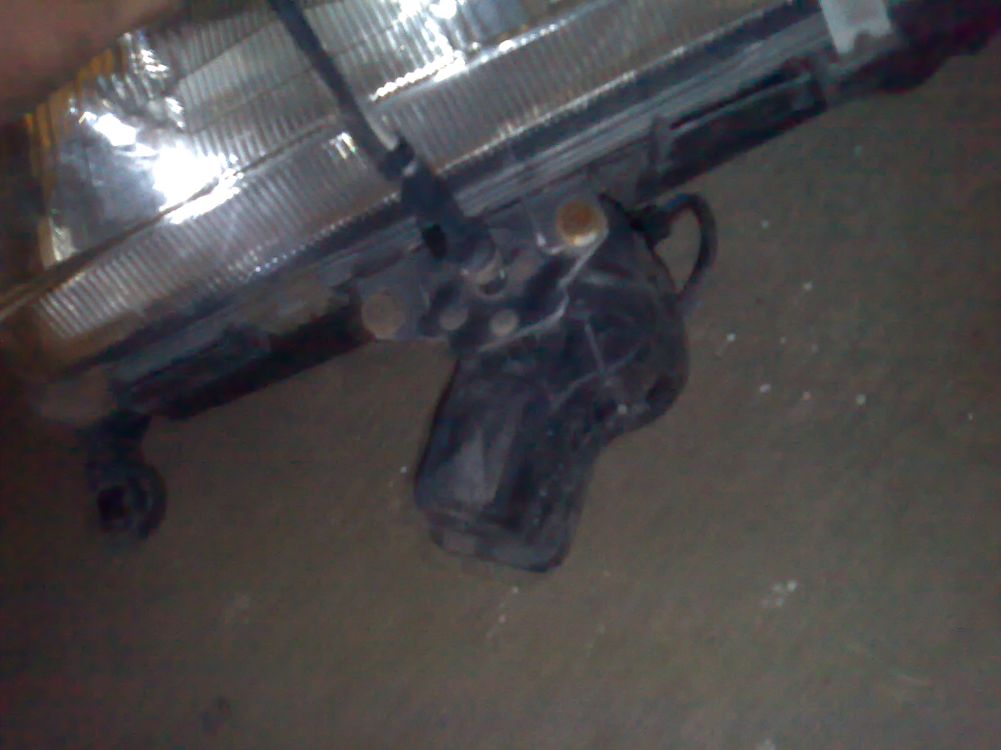

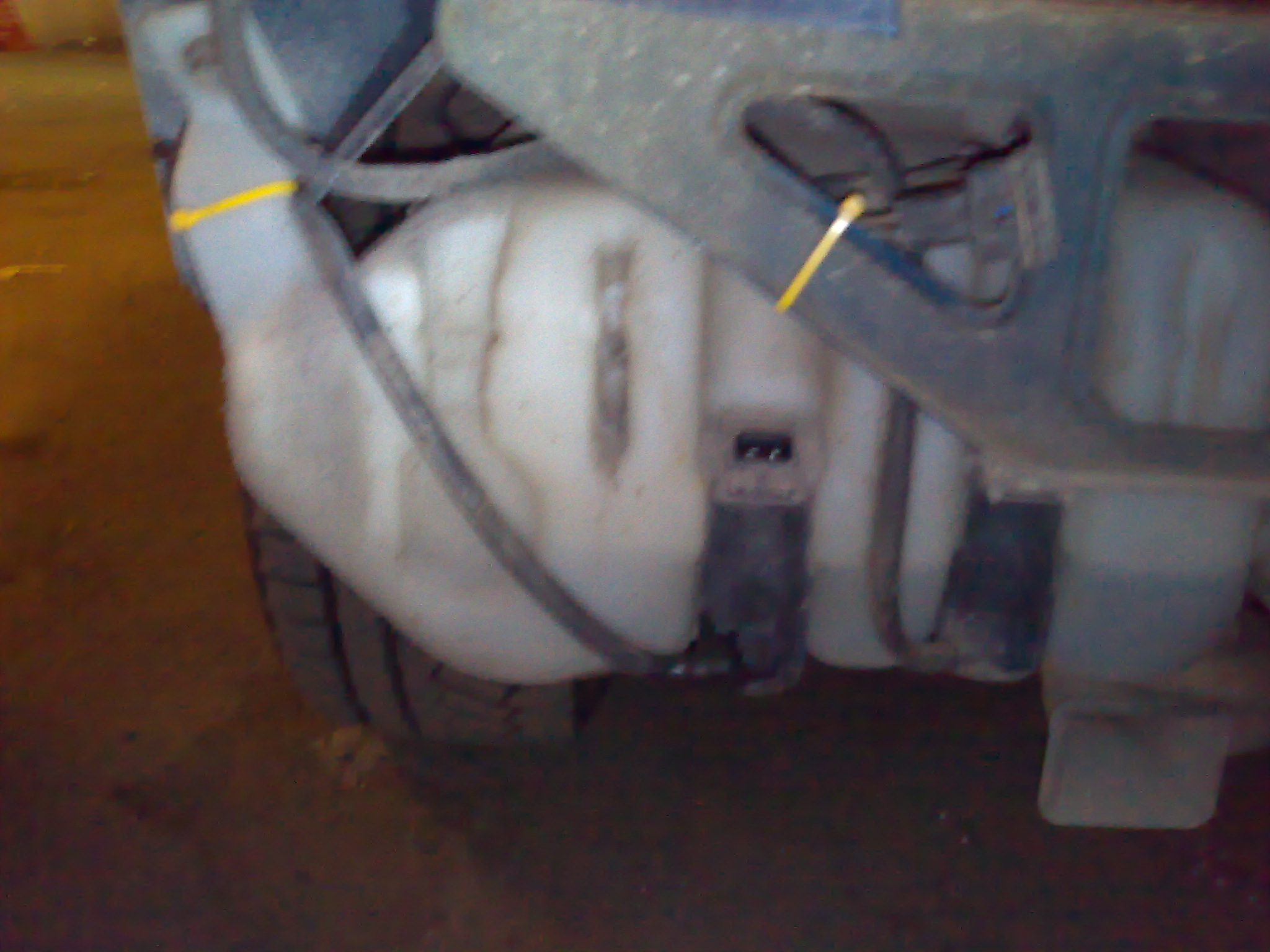

Strømmen og slangene til spylermotoren for lyktene kobles ut og stripses fast

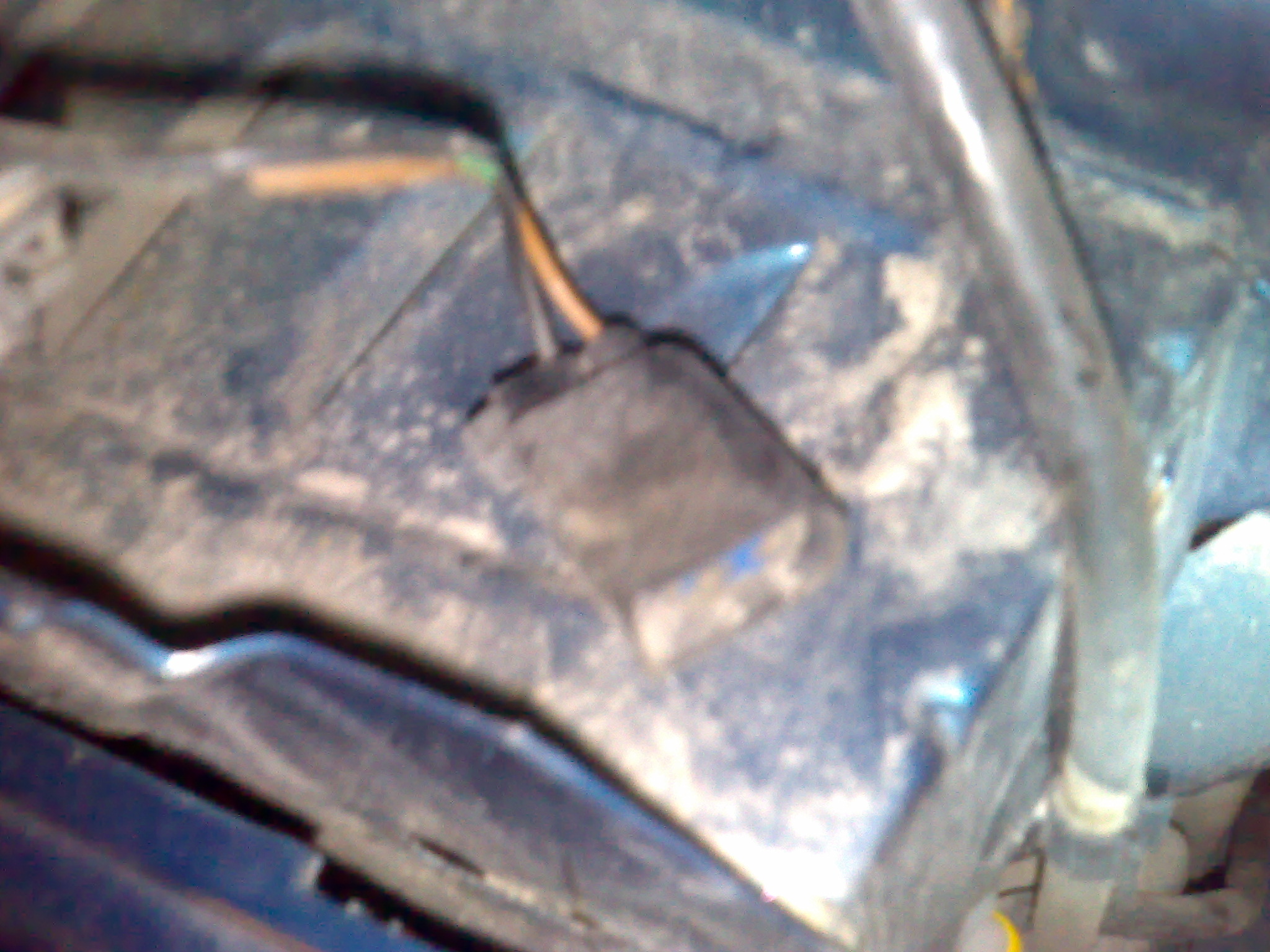

Bak hvert blinklys foran skjulte det seg en kontakt...
Som ser ut til være til tåkelysene. :thumbup:
Pussermotorene under lyktene klar til demontering
Frontfanger og lykter på plass igjen
Bilde av fronten i sin helhet kommer!

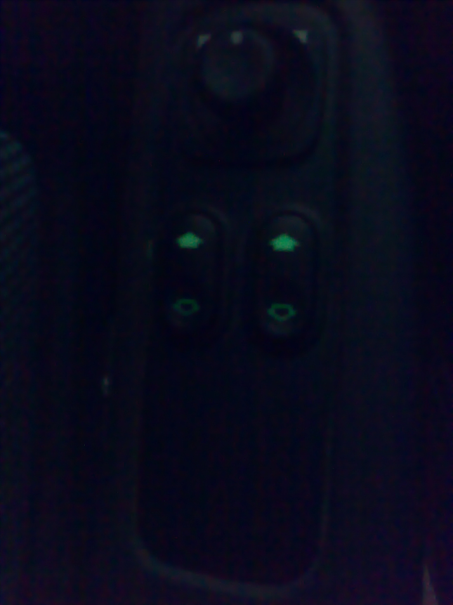

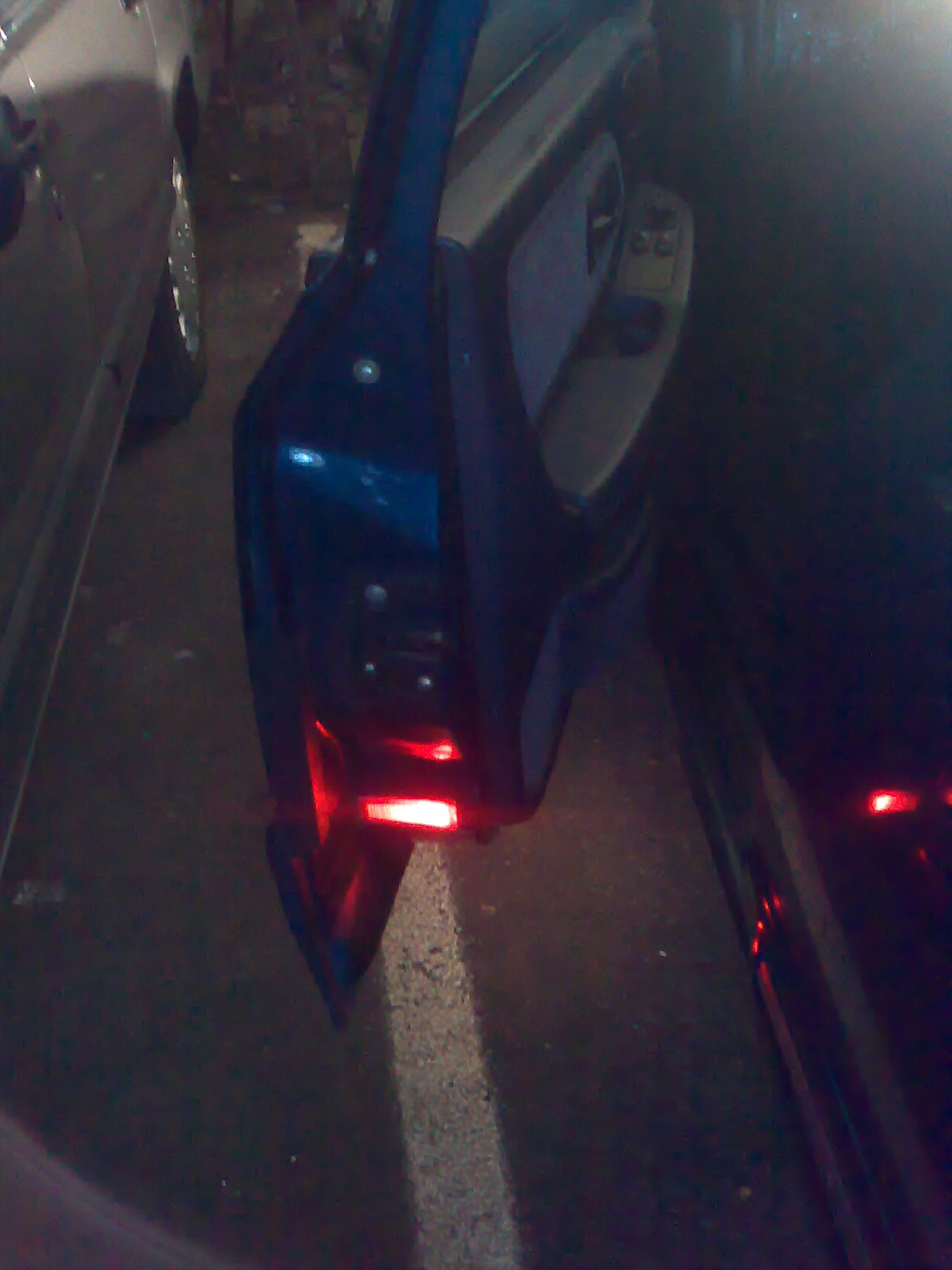

Ny dør montert på førersiden:

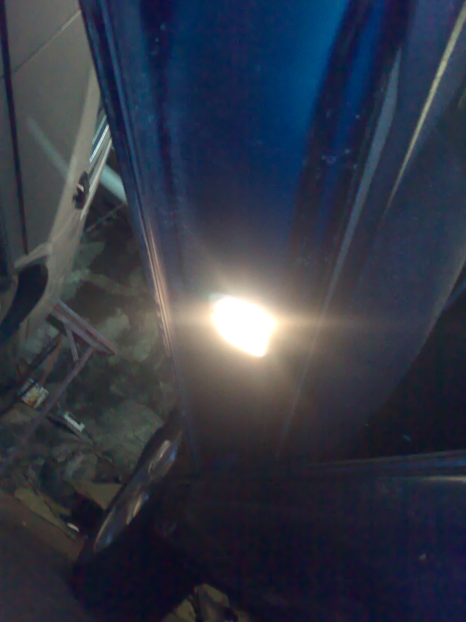

Åpen dør - Varsellys for andretrafikanter
Fotgrunnsbelysning
Belysning i knapper

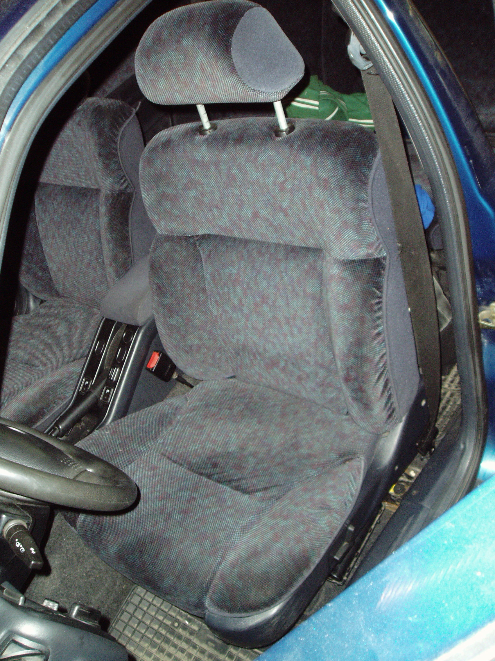

Ene setet foran + midtkonsollen:

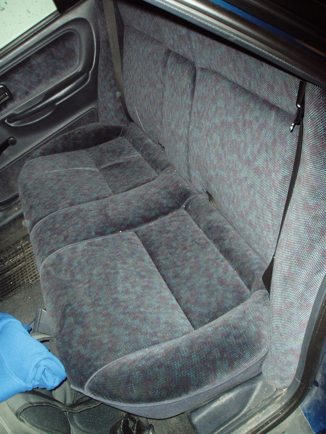

Baksete:

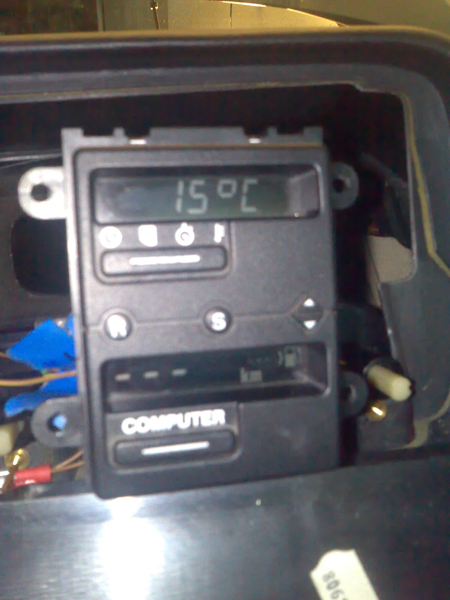

Fått installert "kjørecomputer" i dag. Har foreløpig kun kobla opp den øverste skjermen (tid/dato/stoppeklokke/utetemp), skal koble til den nederste skjermen (computeren) siden.
Jeg fikk installert kjørecomputeren og fikk alt på den til å virke, men jeg var så uheldig å greide å kortslutte en av ledningene til computeren og da tok den kvelden :(
Har fått tak i en ny erstatning som i alle fall er "bedre" enn bare den originale klokka, som har temp og stoppeklokke funksjon.. Det var litt kjipt, men men. Ledninger for computer ligger klart der om jeg skulle finne en en gang.

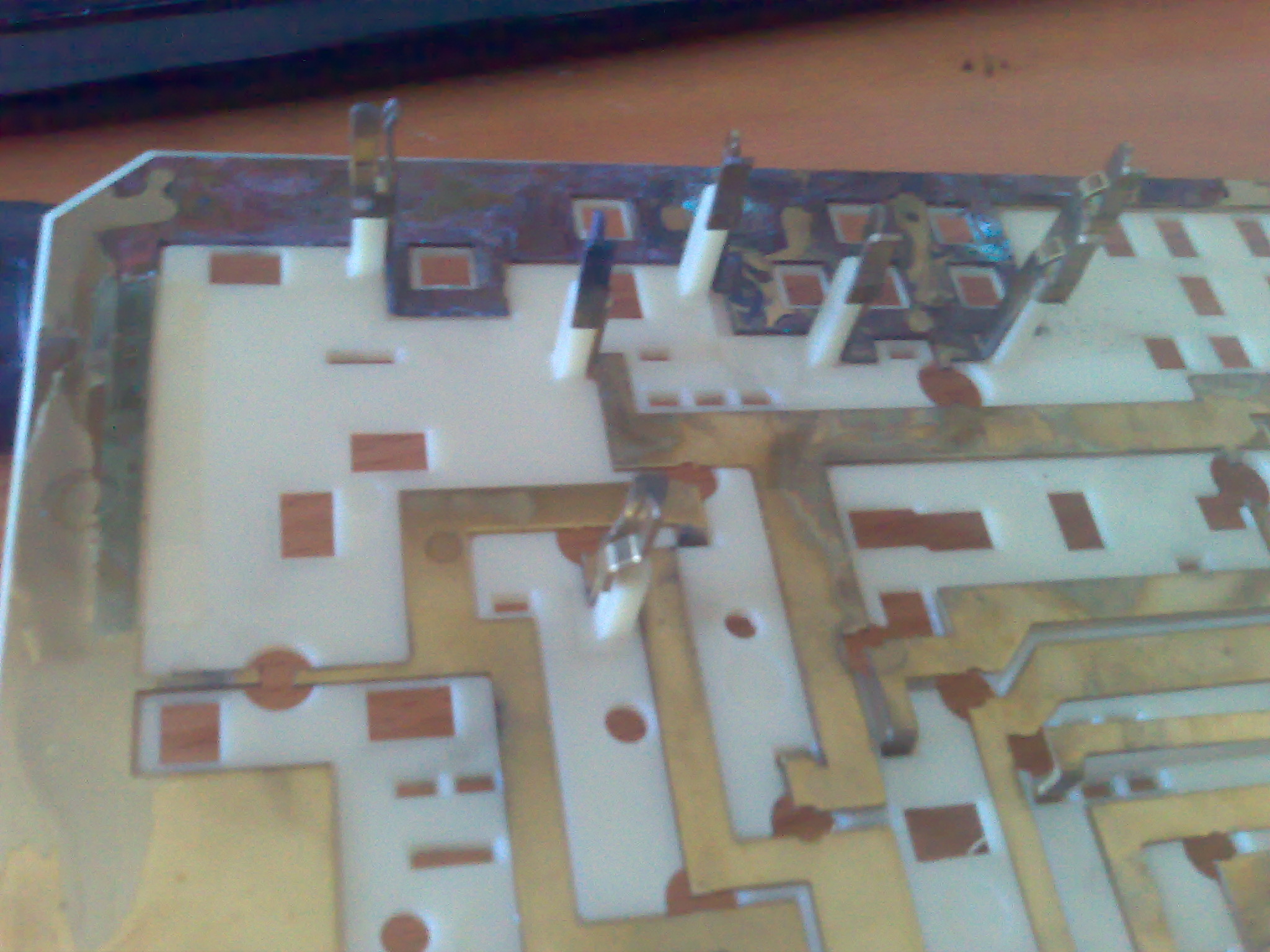

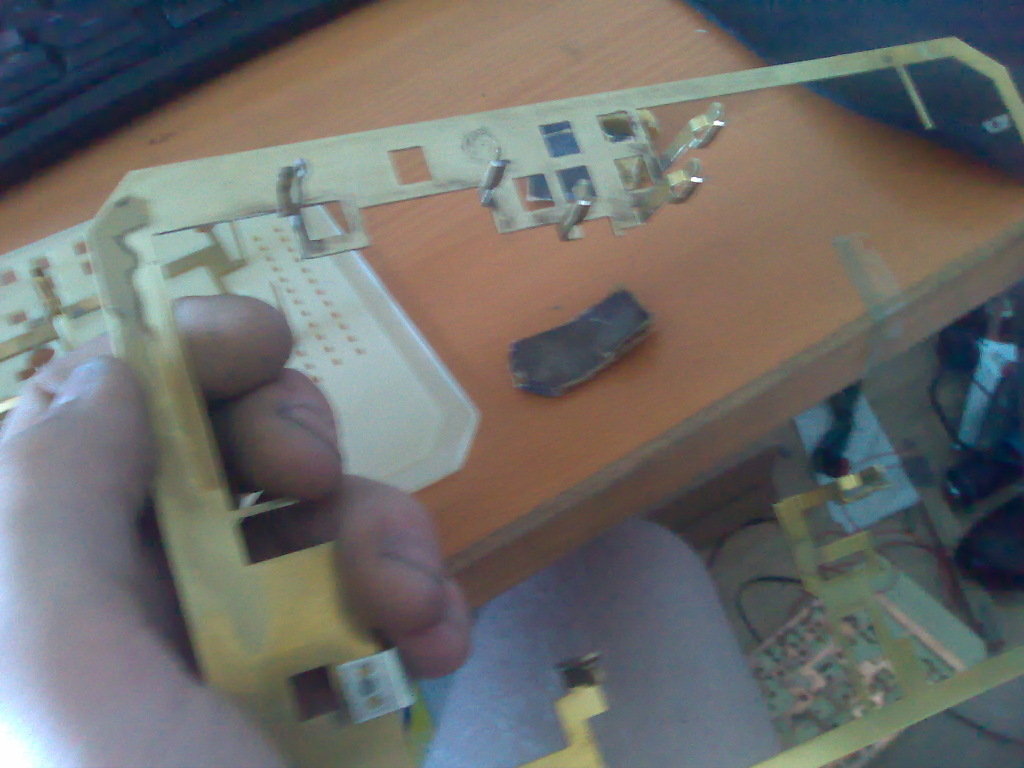

Skrudde ut og demonterte hele sikringsboksen for å gi den en real rens her om dagen. Elektriske vinduer og tåkelys virker som sagt ikke og viste ingen spenning gjennom sikringsboksen. Jeg har allerede utelukka alt annet det kunne være, blandt annet brudd i ledning, defekt relé, defekt sikring osv, men dette var det ikke. I tillegg har blinklyset i det siste begynt å blinke litt saktere av og til pluss at hornet hadde begynt å gå av seg selv for en stund tilbake. Mistenke derfor at dette hadde en sammenheng.
Skrudde opp sikringsboksen, og joda. Den var full av irr og korrosjon som jeg regna med. I tillegg lå det faktisk mange små døde fluer inni der også, skjønner ikke hvordan de har kommi seg innimellom alle platene i sikringsboksen :ermm:
Så jeg tok ut alle plater og slipte dem reine. Tror jeg brukte en hel arbeidsdag bare på å slipe bort irr og korrosjon!
Et av platene før sliping:
Etter sliping:
Så monterte jeg den i dag igjen, kobla opp alt. Funka vinduene eller tåkelysa? Neeeeida!
Voltmeteret viser fremdeles hele 0.00v på dem. Så nå blir det en tur til Biltema å kjøpe et sett med hengesikring, relé, bryter, kabler osv til tåkelyset og sikringsholder og kabelsko til de elektriske vinduene. Kobler det enkelt og greit rett på batteriet istedet med hengesikringer. Litt kjipt, men jeg får gjøre det beste ut av det.
