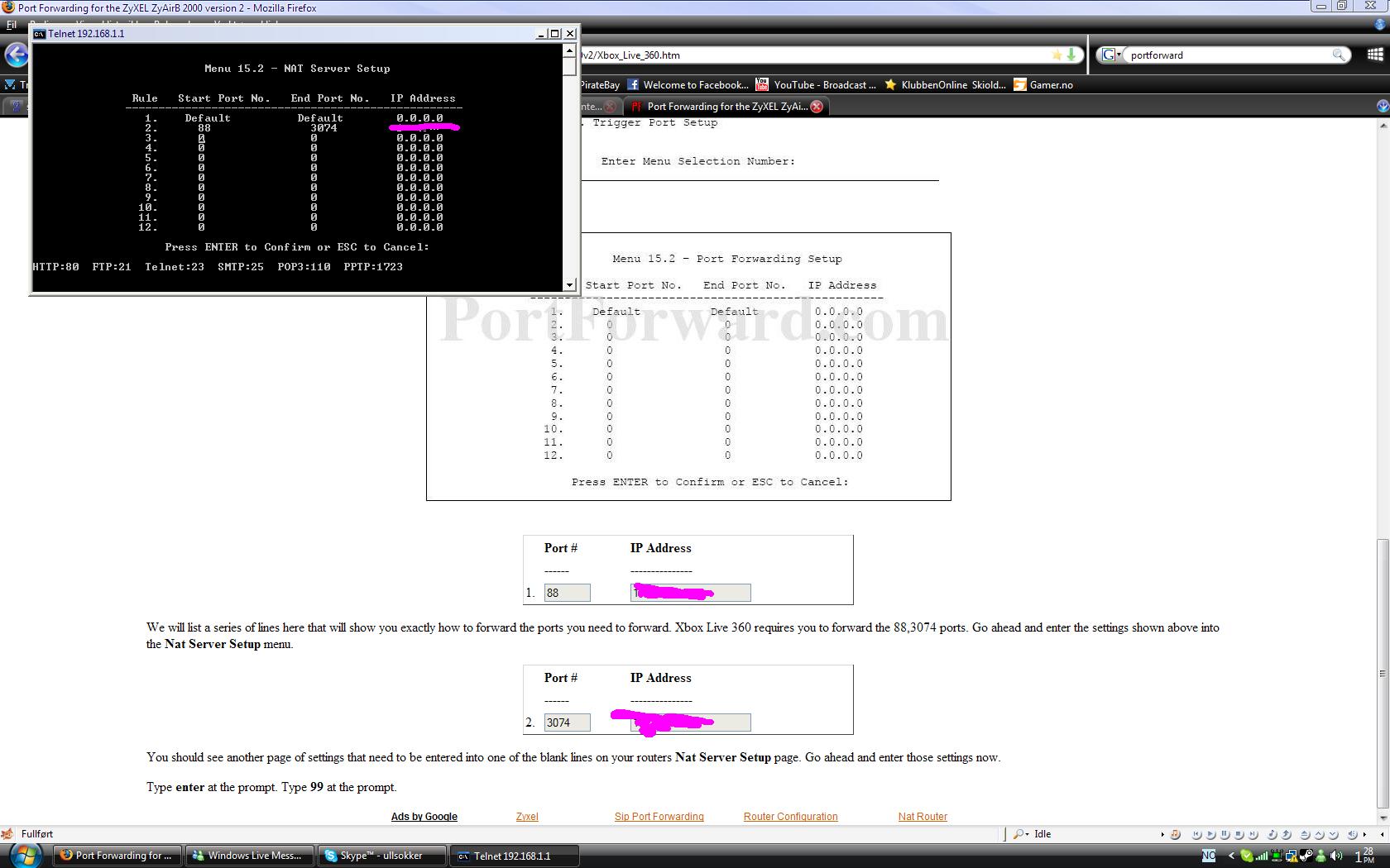

Ullsokk1 Skrevet 18. mai 2008 Forfatter Skrevet 18. mai 2008 Men nå har jeg fått PW og har kommet in på telnet og på nat konfig. men kjønner ikke helt hvor jeg skal skrive inne alle de: We will list a series of lines here that will show you exactly how to forward the ports you need to forward. Xbox Live 360 requires you to forward the 88,3074 ports. Go ahead and enter the settings shown above into the Nat Server Setup menu.

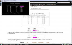

Ullsokk1 Skrevet 30. juni 2008 Forfatter Skrevet 30. juni 2008 (endret) Nå begynner jeg å gå ganske lei Det står hva du skal skrive: Xbox live requires to forward 88,3074 ports. Men hvor. Uploader bilde og satser på raskt svar. Jeg prøvde sånn som på bildet, men når jeg trykker ENTER (comfirm) og går ut også inn igjen så er alt på 0 igjen, og xbox'en er fortsatt på strict! Prøvde det samme i firefox men samme problem når jeg trykker apply så virker det som det ikke funker. nederst står det ''Status: Server ports duplicate! '' Endret 30. juni 2008 av Ullsokk1
omvik Skrevet 30. juni 2008 Skrevet 30. juni 2008 Rule 1: Start port no. 88 End port no. 88 Rule 2: Start port no. 3074 End port no. 3074 Sett begge reglene til samme interne ip-adresse.
omvik Skrevet 30. juni 2008 Skrevet 30. juni 2008 (endret) Sånn Edit: i forrige post skulle det stått rule 2 og rule 3, som vist på bildet. Endret 30. juni 2008 av treskjegg
Ullsokk1 Skrevet 30. juni 2008 Forfatter Skrevet 30. juni 2008 Nå fikk jeg det til. men på xbox står det fortsatt på STRICT hvor frustrerende!
Prusk Skrevet 30. juni 2008 Skrevet 30. juni 2008 (endret) Merkelig oppsett. Anyway, IP-adress er vanligvis for intern IP. Om det er til Xboxen, må du sørge for at den alltid får den samme IPen. Dvs. at du åpner porten til f.eks. 192.168.1.60, også setter du samme ip til "Static IP" i Xboxens config. Oj, holdt på å glemme noe. Når det står "Start Port" og "End Port" så åpner du alle portene fra og til i den Rangen. Det du skal ha er f.eks. "Start port - 88" "End Port - 88" også lokal IP til maskin som skal ha tilgang til denne porten. Om flere maskiner skal ha tilgang til samme port, aner jeg ikke hvordan du skal gå fram.. Edit: Mange svar her nå, hvor start port ble dekket, men du må fortsatt sette en bestemt IP på Boxen din.. Edit2 - helt OT, but still: Kunne ikke unngå å legge merke til at vi som var aktiv i tråden nå hadde gode "norske" navn.. Sovehest, Ullsokk1 og treskjegg.. (!) Endret 30. juni 2008 av Sovehest
