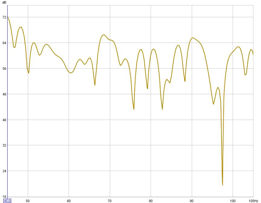

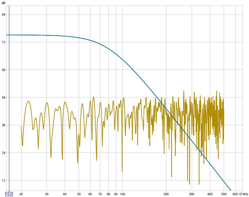

Bluum Skrevet 8. mars 2008 Skrevet 8. mars 2008 Det ser ut som en helt grei grafe det der, dog noe ujevnheter er det. Mål først uten subben, så blir det lettere å se effekten av å flytte høyttalerene. Skru også opp volumet til ca 75dB (bruk "pink noise" for å måle) Ellers kan du godt lese denne guiden, så slipper jeg å skrive så himla mye selv Lydmåleren skal stå på C-weighted, de andre instillingene avhenger av hvilken lydmåler du har.

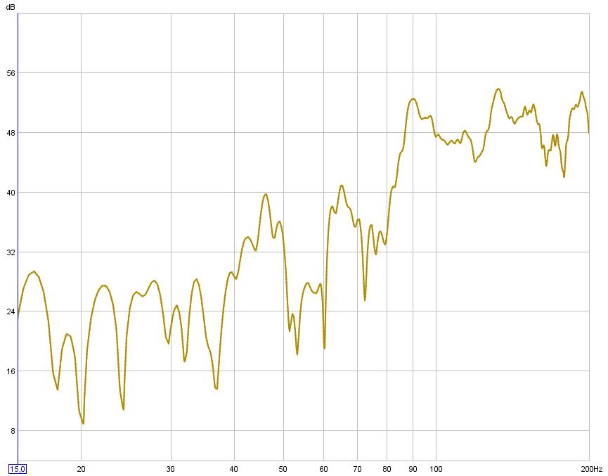

Bluum Skrevet 8. mars 2008 Skrevet 8. mars 2008 (endret) Nei, og det optimale er en helt rett strek. Jeg tror ikke noen har en såkalt lineær frekvensrespons, men det er i alle fall det optimale. Ta en ny måling, men denne gang bare opp til 200Hz. Tilpass vinduet slik at det viser fra 15 til 200Hz, og fra 45 til 105dB. (gå inn på "Graph limits" oppe i høyre hjørne) EDIT: spill så høyt at du har ca 75dB når du spiller av støy ... Endret 8. mars 2008 av Bluum
Bluum Skrevet 9. mars 2008 Skrevet 9. mars 2008 Hmm... det ser ikke så frkytelig galt ut hvis du bare ser på formen, selv om det er en del ujevnheter. Men det ligger jo langt under 75dB, som jo er målet. Hvis du er sikker på at du har stilt inn olumet slik at du hadde 75dB ved avspilling av støy (gjøres ved å gå inn på "SPL meter"), så skal volumet være rett. Prøv å flytte litt rundt på høyttalerene og mål på nytt. Flytt de for eksempel 10 cm bakover først, og se om det gir noe stort utslag. Og så to viktige ting angående måleren, som jeg ikke vet om du har fåt med deg. Det er for det første at den skal holdes rett opp, og ikke mot høyttalerene. Dessuten så skal måleren optimalt sett stå på samme sted under alle målingene, og det stedet skal være der du har hodet ditt når du lytter.

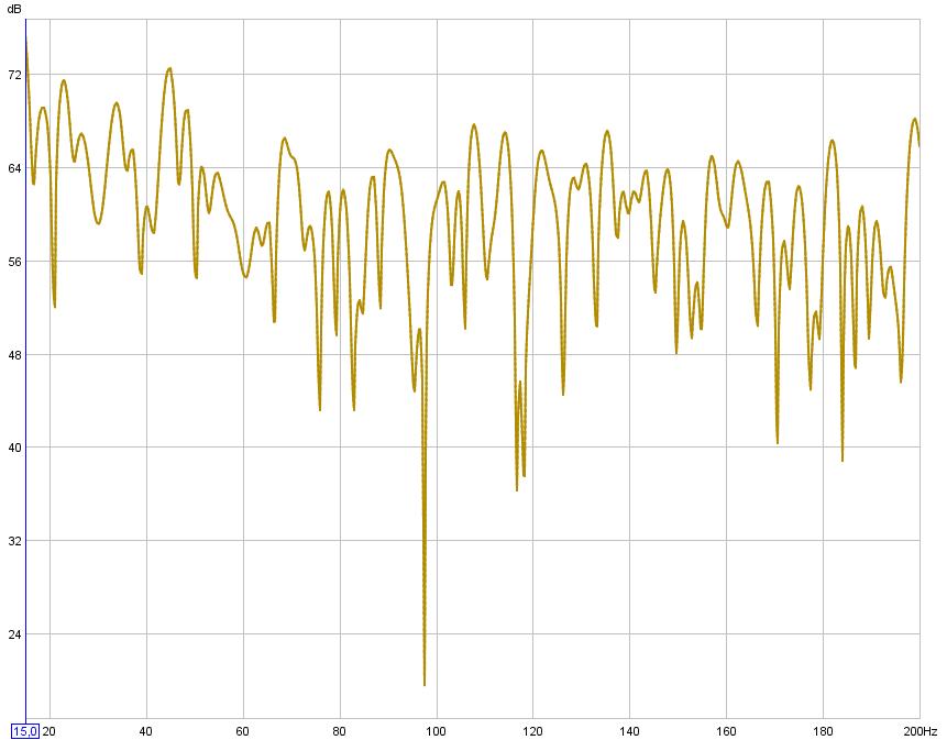

Plecto Skrevet 9. mars 2008 Forfatter Skrevet 9. mars 2008 Jeg lagde en slik soundcard calibration og den viste en masse støy. Så skiftet jeg fra mic-in til line-in og da ble det nesten en rett strek, slik som i manualen. Grafenen nå ble hakket bedre, selv om det fortsatt er mye støy opp og ned. Å flytte frontene hjalp ikke stort, prøvde først tilbake og så fram. Jeg leste at grunnen til at grafen hopper så mye opp og ned kan være pga. resonans?
Bluum Skrevet 9. mars 2008 Skrevet 9. mars 2008 Slik du har det nå, så måler du på veldig lavt volum ser det ut til. Det betyr ikke så mye, men grafen påvirkes lettere av andre lyder da, så skru opp volumet litt. Du ser av grafen at høyttalerene begynner å gi seg ved ca 90Hz, så da vil jeg si at det kan være grei å sette subbens crossover til ca 90Hz, for så å ta en ny måling med subben. Subben er vanskeligst å plassere riktig, så det er egentlig den du bør fokusere på. Det er noen få peaker og dipper oppover, men det er ikke de verste jeg har sett, selv om det ikke er helt perfekt. Prøv å flytte høyttalerene nærmere hverandre eller lengre fra hverandre, det kan også bety noe. Det du sier om resonans går på resonans i fra rommet, og plasseringen av høyttalerene betyr mye for hvordan frekvensresponsen påvirkes av romresonans. Noen lytteposisjoner og rom er i utgangspunktet ugunstige, men du ser ikke ut til å være værst rammet

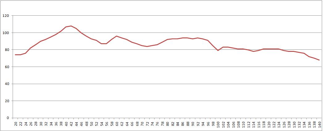

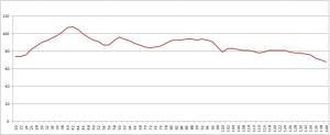

Plecto Skrevet 10. mars 2008 Forfatter Skrevet 10. mars 2008 Fikk gjort det, kan poste grafen etterpå, men det ble samme greine som tidligere, ingen pen graf her heller Jeg gjorde et forsøk på å gjøre det manuelt, lese av lydmåleren for hver 2. hz, vet ikke om det kan si noe :S
