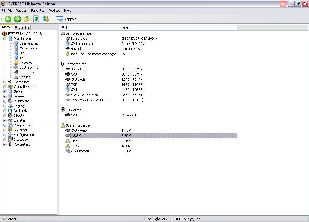

Jeg har nå kjørt en stresstest av systemet før overklokkingen. CPU temp ligger på 33 grader og CPU diode på 27 grader under stressdtesting med prime95. Hvor høyt kan temperaturen være på CPU før det begynner å bli kritisk?
Hva er forresten GPU og MCP? Bruker everest for å sjekke temperaturer, og der er blant annet disse to.
Det var også litt snodig, at selve dioden som bør være varmest, i dette tilfelelt er kjøligst. 33grader under load var også lite, hvor kjølig har du det i rommet ellers? Hvor mye spenning får cpuen? Dette står oppgitt i CPU-Z eller Everest under temperaturene.
Det er ikke før det nærmer seg rundt 60 grader at det begynner å bli noe fare.
GPU er skjermkortet, og MCP har jeg ikke hørt før, men det kan godt mulig være hovedkortet.

CPUen får 1.4 volt spenning. Og datamaskinen står i et forholdsvis kjølig rom. Sikkert rundt 20 grader tipper jeg. Ellers er det mye plass i kabinettet mitt og god luftgjennomstrømning tror jeg.

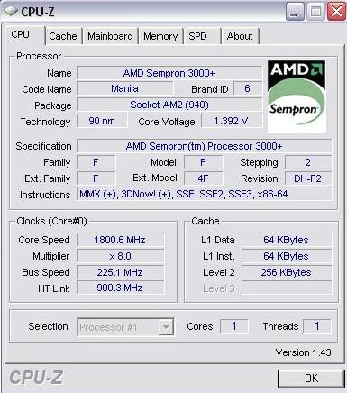

Nå har jeg klokket opp CPU til 1,8 GHz. CPU diode er fremdeles lavere enn CPU. Specs er følgende:

Du får bare gå etter CPU temp på 33 grader istedet, best å være på den sikre siden. Det kan godt hende det stemmer da, siden du har det såpass kjølig på rommet osv.
Ram brikkene trenger du ikke å bekymre deg noe for, du kan muligens bare kjenne fysisk på de om de blir veldig varme. Som regel er det ikke nødvendig med ekstra kjøling på ram brikkene.
Så langt ser det greit ut, bare å klokke videre, du har allerede klokket til en 3400+ Sempron. :)

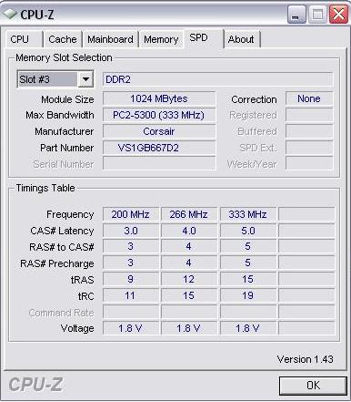

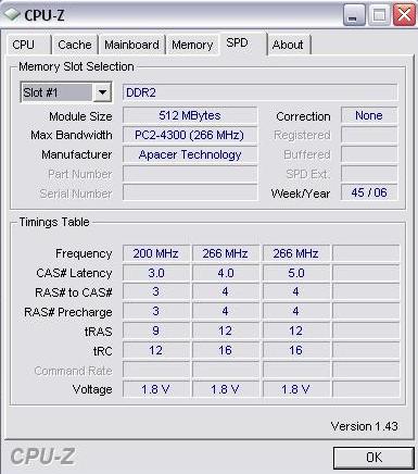

Hvilket minne har du forresten? Trykk på memory-fanen på CPU-Z og sjekk der.

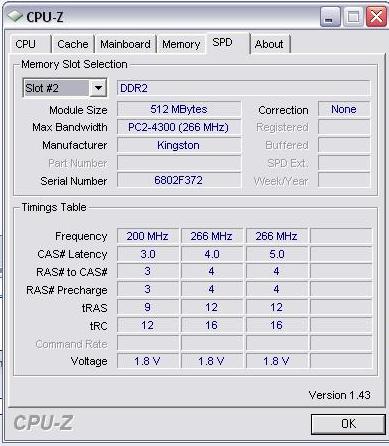

Her er infomasjonen om minnebrikkene mine:

Men er det ikke noe feil med hastigheten på brikkene?
Hos komplett.no står det at hastigheten på minnebrikker PC4200 er 533MHz og PC5300 er 667MHz. Hvorfor er da mine bare 266MHz og 333MHz?
Har kjøpt denne minnebrikken hos komplett.
CPU-Z oppgir ikke effektiv frekvens slik som komplett og andre nettbutikker gjør. Hos komplett oppgir de brikkene til 667 effektive mhz, noe som vil gi 667 /2 = 333mhz.
De to første 512mb brikkene dine opererer bare på 266mhz, noe som stemmer bra med tanke på at de er PC4200, 266 x 2 = 532mhz. Den 1gig brikken din kjører på høyere hastighet, altså 333mhz, og den skal klokkes ned til samme hastighet som de to 512mb brikkene automatisk. Men du har ikke rørt minnefrekvensen i bios? Hvis ikke har sikkert alle brikkene blitt klokket opp til 333mhz, eller så har de to 512mb brikkene blitt klokket opp av seg selv av en eller annen grunn.

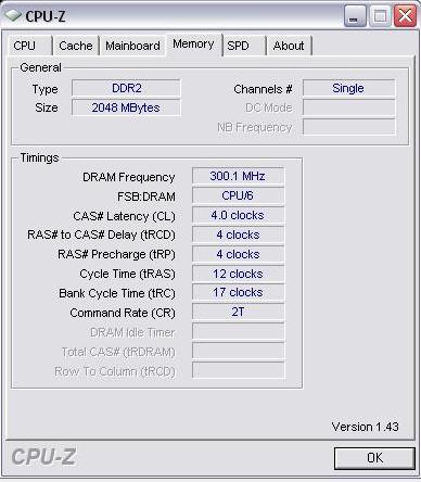

Har ikke rørt minnefrekvensen i BIOS, men de står på auto der. Så d kan jo hende at de har blitt klokket opp automatisk? Minnet viser jo 300MHz i CPU-Z. Dvs en mellomting mellom brikkene?

Det kan godt hende det er de to 512mb brikkene dine som ikke liker mye klokking. Jeg ville prøvd å redusere disse litt i biosen, tipper det er problemet.
Prøvde å redusere de til 533MHz og 400MHz, men ingen av disse tingene hjalp. Fikk bare en veldig kort blåskjerm og så restarta maskinen seg.
