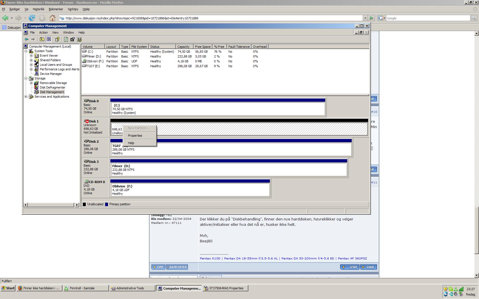

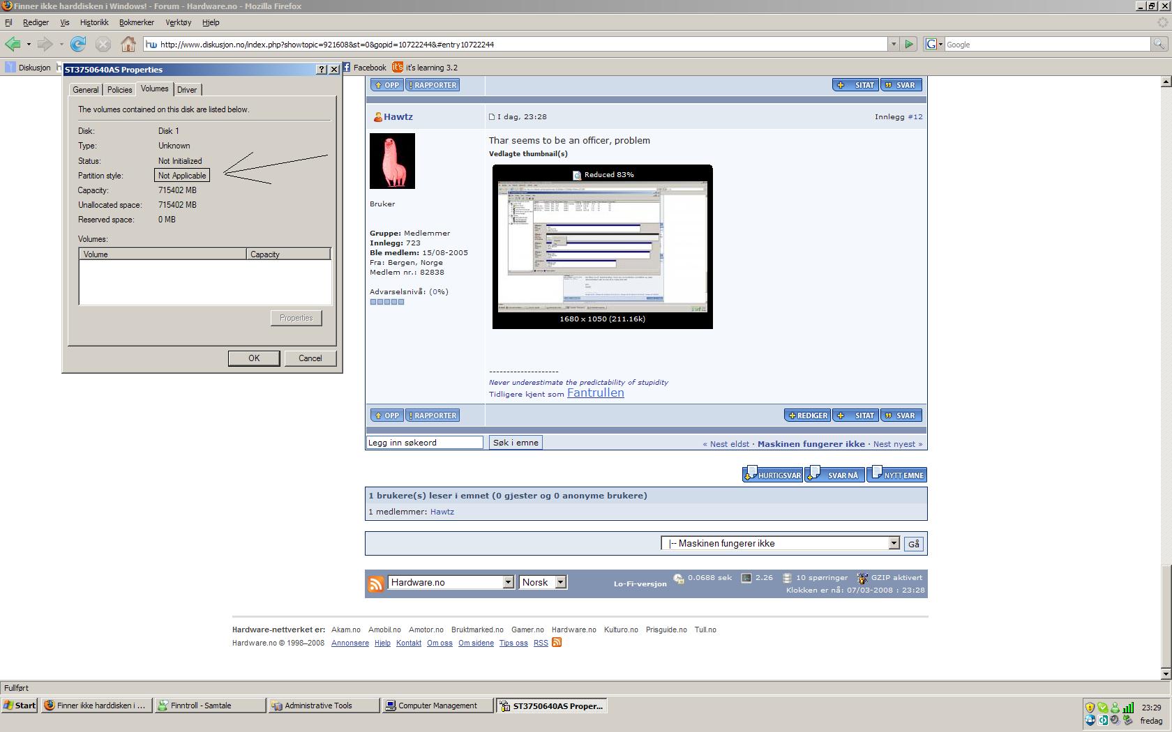

Hawtz Skrevet 7. mars 2008 Forfatter Skrevet 7. mars 2008 (endret) Thar seems to be an officer, problem Oh, and btw: Endret 7. mars 2008 av Hawtz

Beej80 Skrevet 7. mars 2008 Skrevet 7. mars 2008 Hei. Du er på riktig sted, men gjør feil ting Høyreklikk på "Stopp-skiltet" og velg initialize der, ikke på det 'svarte' området. Når du har gjort det kan du opprette en partisjon. Lykke til. Mvh, Beej80
