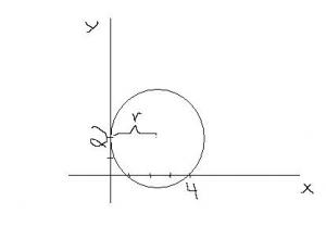

En sirkel går gjennom punktet (4,0) og tangerer y-aksen i punktet (0,2).
Forklar at ligningen for sirkelen kan skrives (x-r)^2 + (y-2)^2 = r^2
Finn r og skriv opp likningen for sirkelen.

Den andre oppgaven:
Sirkelen vil se ut som på denne tegningen:
Som du ser tangerer sirkelen y-aksen i punktet (0,2) samtidig som den går gjennom punktet (4,0).
Hvor er sentrum i sirkelen? Du ser den må ha samme y-koordinat som punktet (0,2) - altså er y=2 i sentrum. Hva med x-koordinaten? Du ser at radiusen er lik avstanden fra sentrum og til y-aksen, ergo er x=r i sentrum slik at sentrum er i punktet (r,2). Derfor får du som ligning for sirkelen (x-r)^2 + (y-2)^2 = r^2.
Hvordan finne r? Bruker du punktet (0,2) kommer du ingen vei - da ender du bare opp med r^2 = r^2. Prøv så med (4,0), som du vet er på sirkelen:
(4-r)^2 + (0-2)^2 = r^2
16-8r+r^2+4 = r^2
20 = 8r
r = 5/2 = 2,5.
Får altså (x-5/2)^2 + (y-2)^2 = (5/2)^2 som ligning for sirkelen.
