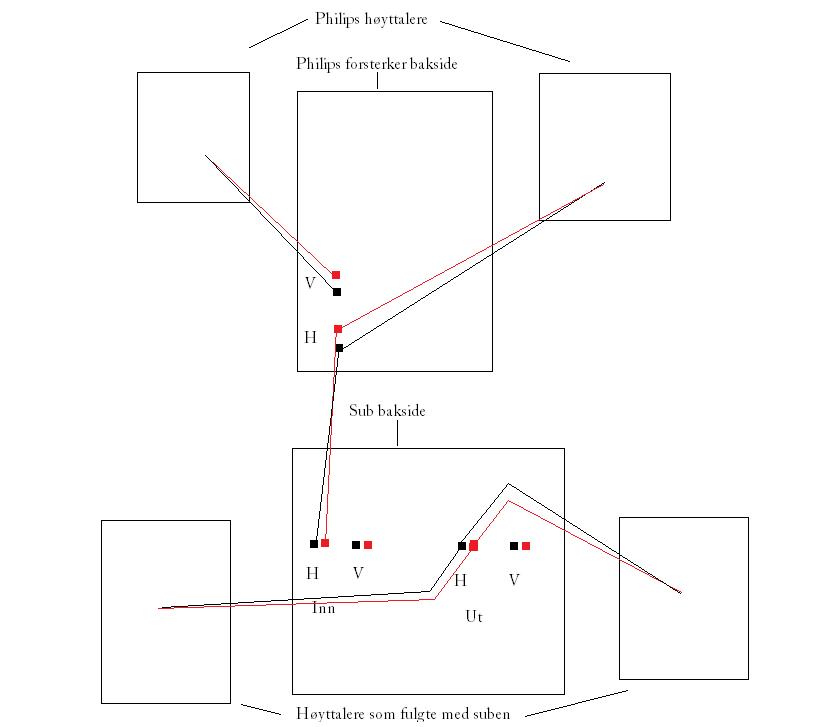

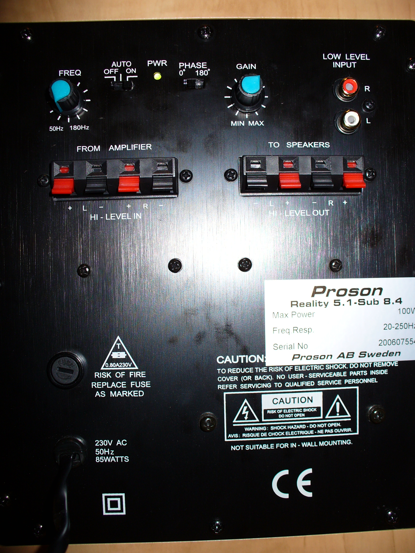

olsen_st Skrevet 2. mars 2008 Forfatter Skrevet 2. mars 2008 (endret) Tok bilde av suben og tegnet opp systemet. Tror ikke det er et pc-anlegg, fordi hi-level ut fungerer ikke når jeg får signal inn fra low-level. Vil vel bare oppnå å få bedre lyd/ikke presse hver enkelt høyttaler så mye Endret 2. mars 2008 av olsen_st
k-orm Skrevet 2. mars 2008 Skrevet 2. mars 2008 OK, suben har 'hi level out'. Da anbefaler jeg at du kopler en ledning fra høyre høytalerutgang på Philipsen til høyre 'hi level in' på suben og venstre til venstre. Deretter kopler du Philips høytalerne til høyre og venstre 'hi level out' på suben. De andre to høytalerne som fulgte med suben kopler du ikke til i det hele tatt. Sleng de i garasjen/ på loftet ,og spar de til bakhøytalere når/ hvis du får deg surroundforsterker Ved å kople Philips høytalerne på 'hi level out' på suben vil bare suben og ikke "satelittene" spille bass. det vil sansynlig føre til at du kan spille høyere.
olsen_st Skrevet 2. mars 2008 Forfatter Skrevet 2. mars 2008 (endret) Så det er filter i suben selv om ikke forsterkeren i den funker på satelittene? Og som jeg forklarte tidligere, får jeg mye mindre bass når jeg kobler til både Høyre og Venstre inn til sub'en Endret 2. mars 2008 av olsen_st
k-orm Skrevet 2. mars 2008 Skrevet 2. mars 2008 (endret) Og som jeg forklarte tidligere, får jeg mye mindre bass når jeg kobler til både Høyre og Venstre inn til sub'en Det er på grunn av instillingen til sub en. på bildet er delefrekvensen på 50Hz som betyr at det er veldig lite lyd over 50Hz. Øk denne til 100- 120 Hz (to- tre streker opp fra 180Hz). Samtidig justér 'Gain' til bassen blir passe kraftig. (Helst ikke på max). Edit: Du kan og prøve å stille 'Phase' til 0 Endret 2. mars 2008 av k-orm

Bluum Skrevet 2. mars 2008 Skrevet 2. mars 2008 Delefrekvensen på subben bør du vel egentlig ikke stille så høyt som 100-120Hz. 60-80Hz pleier å være et greit område å starte subben på. Har du prøvd å koble Philips forsterkeren til subbens innganger, og kobler Philips høyttalerene på subben? Det skal gi mer bass, og en renere lyd i høyttalerene, da subben sannsynligvis filtrerer bort bassignalene fra det som videresendes til høyttalerene. Noe tap av volum må du nok regne med, men lyden bør til gjengjeld bli bedre. Hvis du føler det blir mindre bass på den måten, så prøv å stille på fasen og test ut andre plasseringer av subben.
