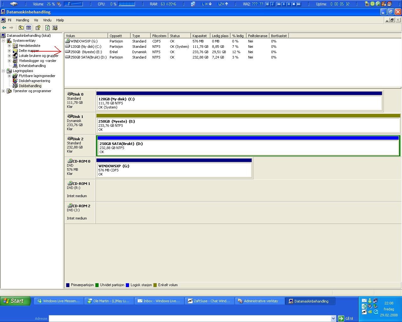

Jeg har en hard disk jeg vil installere XP på, men når jeg booter fra cden og skal til å installere så får jeg en melding om at Windows ikke gjenkjenner volumet. Det står at HD'en er et Dynamisk Volum(?). Hva skal det bety? Jeg titta i diskbehanling og der ser den slik ut:
Hva vil det si at den er "Enkel" og "Dynamsik"..?

Du kan slette volumet først, da vil det gå greit å installere. Du får valg om å lage partisjon og formatere under installasjonen. Data dorsvinner naturligvis.
Du må koble fra de andre diskene (i alle fall disk 0), ellers får du avhengighet av begge diskene, og det er vanligvis ikke ønskelig.
Disken er dynamisk fordi noen har valgt at den skal være det. Det er lett å huke av et kryss for mye når man initialiserer en helt ny disk, og man ikke helt vet hva man gjør.
