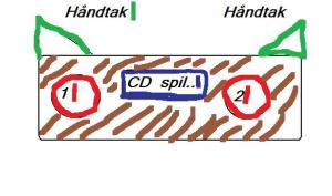

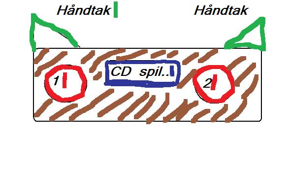

Nargon Skrevet 29. februar 2008 Skrevet 29. februar 2008 Hei. Jeg har plan om og lage En CD spiller med bil stereo ting: CD spiller (Nettilkobling: 11-14,4 V negativ jord.) 2x Diskant høytalere ( For innfelt montering. Maks. effekt: 120 W (20 W RMS). Basselement: 5" med 5,4 oz magnet. Mellomtone: 1" ASV. Diskant: 1/2" PEI. Impedans: 4 W. Frekvensomfang: 80 Hz–20 kHz. Lydtrykk: 86 dB 1 W/1 m. Monteringsdybde: 52 mm. Ø 134 mm. Frontgrill: Ø 160 mm. Leveres i par med 2 x 3 m høyttalerkabel.) Og da er meningen og kunne kjøre det med Stikkontakt strøm fra veggen. Jeg skal da lage Kassen som dette over skal kunne Være i. legger ved bilde. Rød: 2 høytalere Grøn: Håndtak Blått: CD spilleren med FM/AM Brunt er Tre kassen som alt skal vær i. Hva må gjøres? Noen guider på internett? Eller er det ikke muligt? Mvh Gøran aka Nargon
BigJaffa Skrevet 29. februar 2008 Skrevet 29. februar 2008 (endret) du trenger: - ein omformer fra AC til DC - forsterker - sikkringsskap til bil sikringer (dei koster ikkje mykje) Alle minus kablene kobler du sammen og alle pluss kablene setter du sikring på. Det er ganske enkelt. Du burde og ha ei vifte i boksen forsterkeren og omformeren kan lage litt varme. EDIT: Hjelp til koblingen: Endret 29. februar 2008 av BigJaffa
