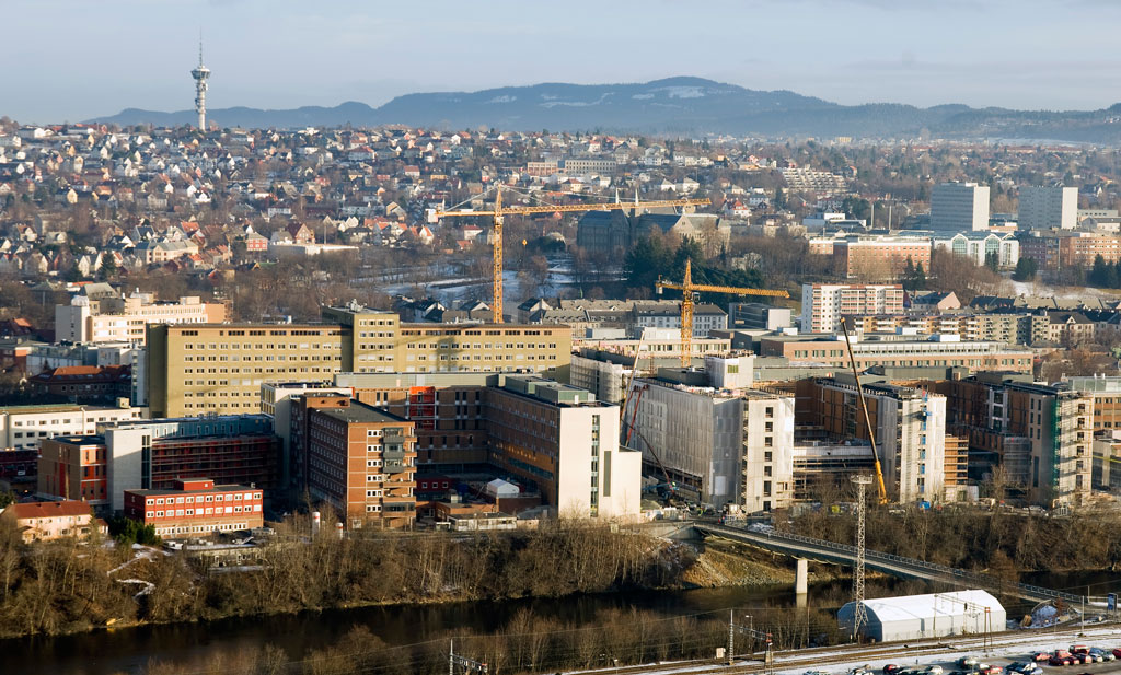

edit: Hvilket yrke har du? Jeg for min del har fagbrevet som vvs-rørlegger og nå videreutdanner jeg meg som industrirørlegger.
Her er et bilde fra siste prosjektet jeg var med på før jeg flyttet nordover
