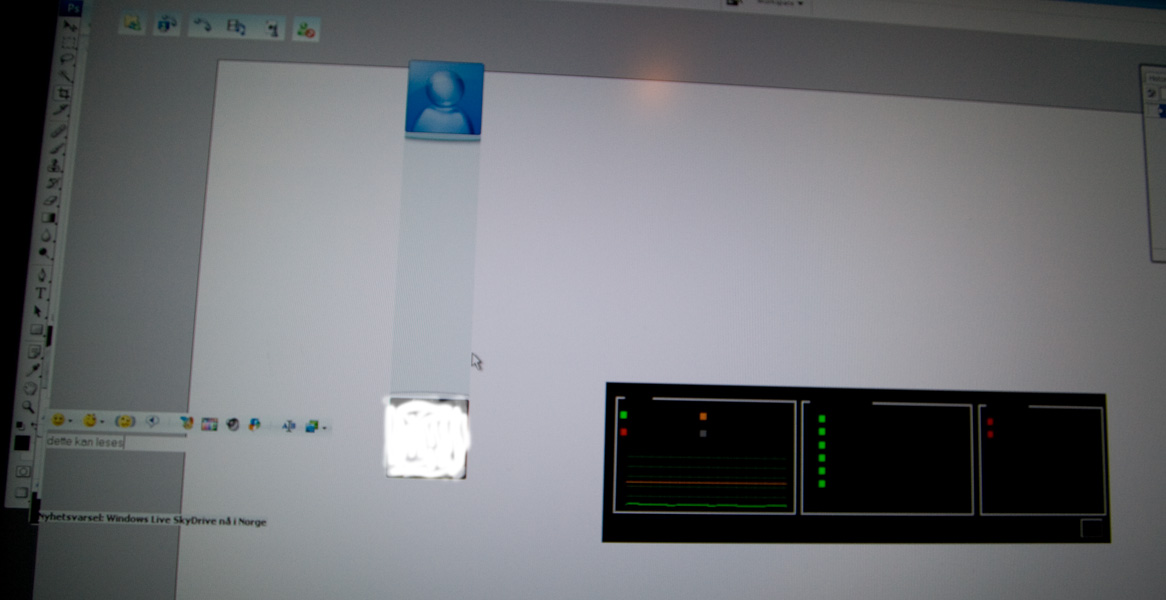

Asmod Skrevet 27. februar 2008 Skrevet 27. februar 2008 Prøvde å ta et screenshot av problemet, men fikk error-melding da jeg åpnet Clipboard, så jeg måtte ty til kamera. (vedlagt bilde) Problemet begynte å oppstå for en ukes tid siden. Enkelte bilder i Firefox ble svarte (men når man scrollet opp og ned så ble de synlig igjen). Var ikke noen problemer da jeg åpnet samme sidene i Internet Explorer. Etterhvert "forsvant" msn vinduene. De ble imidlertid delvis synlig igjen når jeg beveget musepekeren over de. Infoområdet til venstre i Utforsker som normalt pleier være blå, er nå blitt svart (med unntak av delene som det står detaljer om filer og snarveier til Windows områder). Kjørte både virusscan og spybot uten å finne noen ting, så jeg prøvde å innstallere skjermkortdriverene på nytt. Etter en reboot funket alt helt som det skulle. Men de siste dagene har problemet dukket opp igjen. Lastet ned Nvidia Monitor for å sjekke om skjermkortet var for varmt, men jeg får ikke brukt den siden nesten hele vinduet er svart Kan ikke se at noe av det jeg har innstallert de siste ukene har forårsaket problemet. Måtte drive å jobbe litt med få skaffet codec for glatt avspilling av x264. Kan det ha rotet til noe? Noen (kanskje) relevante data om PC-en: AMD 64 4200+ X2 3 GB DDR2 ram Geforce 7900GTX Windows XP SP2 (med alle oppdateringer)

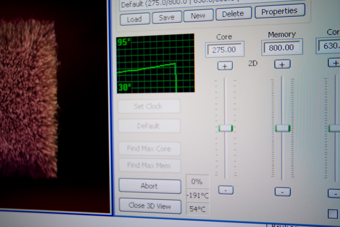

snippsat Skrevet 28. februar 2008 Skrevet 28. februar 2008 (endret) Last ned HijackThis legg i egen mappe på skrivebordet. Start programmet og velg "Do a system scan and save a logfile" . Loggfilen kopierer du og limer inn i posten din. SKJERMKORT http://www.techpowerup.com/atitool/ Scan for artifacts,følg med på temp. Kan godt boote sikkerhetmodus og surfe noen sikkere sider for og se om det samme skjer der. Boot tapp f8,velg sikkerhetmodus med nettverk. Endret 28. februar 2008 av SNIPPSAT
Asmod Skrevet 28. februar 2008 Forfatter Skrevet 28. februar 2008 (endret) Takk for svaret Har kjørt HijackThis og ATITool nå, og skal teste sikkerhetsmodus straks. Skjedde noe merkelig da jeg kjørte ATITool. Visste ikke hvor lenge jeg skulle la det kjøre, så jeg stoppet etter 4 minutter (har ikke så mye tid til testing akkurat nå). Fant ingen artifacts i løpet av den tiden, men ved 65C så skjedde det noe rart. Har tydeligvis temmelig god kjøling på kortet ------------------------------------------------------------- Logfile of Trend Micro HijackThis v2.0.2 Scan saved at 01:30:42, on 28.02.2008 Platform: Windows XP SP2 (WinNT 5.01.2600) MSIE: Internet Explorer v7.00 (7.00.6000.16608) Boot mode: Normal Running processes: C:\WINDOWS\System32\smss.exe C:\WINDOWS\system32\winlogon.exe C:\WINDOWS\system32\services.exe C:\WINDOWS\system32\lsass.exe C:\WINDOWS\system32\svchost.exe C:\WINDOWS\System32\svchost.exe C:\WINDOWS\system32\spoolsv.exe C:\WINDOWS\Explorer.EXE C:\WINDOWS\system32\Rundll32.exe C:\Program Files\Java\jre1.6.0_03\bin\jusched.exe C:\PROGRA~1\Grisoft\AVG7\avgcc.exe C:\Program Files\CyberLink\PowerDVD\PDVDServ.exe C:\Program Files\ScanSoft\OmniPageSE4.0\OpwareSE4.exe C:\Program Files\iTunes\iTunesHelper.exe C:\WINDOWS\system32\RUNDLL32.EXE C:\Program Files\Messenger\msmsgs.exe C:\Program Files\DAEMON Tools\daemon.exe C:\WINDOWS\system32\ctfmon.exe C:\Program Files\Spybot - Search & Destroy\TeaTimer.exe C:\Program Files\Common Files\Apple\Mobile Device Support\bin\AppleMobileDeviceService.exe C:\PROGRA~1\Grisoft\AVG7\avgamsvr.exe C:\PROGRA~1\Grisoft\AVG7\avgupsvc.exe C:\Program Files\Bonjour\mDNSResponder.exe C:\Program Files\Nero\Nero8\Nero BackItUp\NBService.exe C:\Program Files\CDBurnerXP\NMSAccessU.exe C:\WINDOWS\system32\nvsvc32.exe C:\Program Files\CyberLink\Shared files\RichVideo.exe C:\WINDOWS\system32\svchost.exe C:\Program Files\Common Files\Nero\Lib\NMIndexingService.exe C:\Program Files\iPod\bin\iPodService.exe C:\Program Files\Windows Live\Messenger\usnsvc.exe C:\Program Files\iTunes\iTunes.exe C:\Program Files\Mozilla Firefox\firefox.exe C:\Program Files\Common Files\Apple\Mobile Device Support\bin\AppleMobileDeviceHelper.exe C:\Program Files\Common Files\Apple\Mobile Device Support\bin\distnoted.exe C:\WINDOWS\system32\wscntfy.exe C:\WINDOWS\system32\taskmgr.exe C:\WINDOWS\system32\WISPTIS.EXE C:\Program Files\Windows Live\Messenger\msnmsgr.exe C:\Program Files\NVIDIA Corporation\nTune\nTuneService.exe C:\Program Files\NVIDIA Corporation\nTune\NVMonitor.exe C:\Program Files\Trend Micro\HijackThis\HijackThis.exe R0 - HKCU\Software\Microsoft\Internet Explorer\Main,Start Page = about:blank R1 - HKLM\Software\Microsoft\Internet Explorer\Main,Default_Page_URL = http://go.microsoft.com/fwlink/?LinkId=69157 R1 - HKLM\Software\Microsoft\Internet Explorer\Main,Default_Search_URL = http://go.microsoft.com/fwlink/?LinkId=54896 R1 - HKLM\Software\Microsoft\Internet Explorer\Main,Search Page = http://go.microsoft.com/fwlink/?LinkId=54896 R0 - HKLM\Software\Microsoft\Internet Explorer\Main,Start Page = http://go.microsoft.com/fwlink/?LinkId=69157 R1 - HKCU\Software\Microsoft\Windows\CurrentVersion\Internet Settings,ProxyOverride = *.local O2 - BHO: Adobe PDF Reader Link Helper - {06849E9F-C8D7-4D59-B87D-784B7D6BE0B3} - C:\Program Files\Common Files\Adobe\Acrobat\ActiveX\AcroIEHelper.dll O2 - BHO: Spybot-S&D IE Protection - {53707962-6F74-2D53-2644-206D7942484F} - C:\Program Files\Spybot - Search & Destroy\SDHelper.dll O2 - BHO: SSVHelper Class - {761497BB-D6F0-462C-B6EB-D4DAF1D92D43} - C:\Program Files\Java\jre1.6.0_03\bin\ssv.dll O2 - BHO: (no name) - {7E853D72-626A-48EC-A868-BA8D5E23E045} - (no file) O2 - BHO: Windows Live Sign-in Helper - {9030D464-4C02-4ABF-8ECC-5164760863C6} - C:\Program Files\Common Files\Microsoft Shared\Windows Live\WindowsLiveLogin.dll O4 - HKLM\..\Run: [NvCplDaemon] RUNDLL32.EXE C:\WINDOWS\system32\NvCpl.dll,NvStartup O4 - HKLM\..\Run: [nwiz] nwiz.exe /install O4 - HKLM\..\Run: [P17Helper] Rundll32 P17.dll,P17Helper O4 - HKLM\..\Run: [Adobe Photo Downloader] "C:\Program Files\Adobe\Adobe Photoshop Lightroom 1.3\apdproxy.exe" O4 - HKLM\..\Run: [Adobe Reader Speed Launcher] "C:\Program Files\Adobe\Reader 8.0\Reader\Reader_sl.exe" O4 - HKLM\..\Run: [sunJavaUpdateSched] "C:\Program Files\Java\jre1.6.0_03\bin\jusched.exe" O4 - HKLM\..\Run: [AVG7_CC] C:\PROGRA~1\Grisoft\AVG7\avgcc.exe /STARTUP O4 - HKLM\..\Run: [RemoteControl] "C:\Program Files\CyberLink\PowerDVD\PDVDServ.exe" O4 - HKLM\..\Run: [LanguageShortcut] "C:\Program Files\CyberLink\PowerDVD\Language\Language.exe" O4 - HKLM\..\Run: [NeroFilterCheck] C:\Program Files\Common Files\Nero\Lib\NeroCheck.exe O4 - HKLM\..\Run: [NBKeyScan] "C:\Program Files\Nero\Nero8\Nero BackItUp\NBKeyScan.exe" O4 - HKLM\..\Run: [sSBkgdUpdate] "C:\Program Files\Common Files\Scansoft Shared\SSBkgdUpdate\SSBkgdupdate.exe" -Embedding -boot O4 - HKLM\..\Run: [OpwareSE4] "C:\Program Files\ScanSoft\OmniPageSE4.0\OpwareSE4.exe" O4 - HKLM\..\Run: [QuickTime Task] "C:\Program Files\QuickTime\QTTask.exe" -atboottime O4 - HKLM\..\Run: [iTunesHelper] "C:\Program Files\iTunes\iTunesHelper.exe" O4 - HKLM\..\Run: [NvMediaCenter] RUNDLL32.EXE C:\WINDOWS\system32\NvMcTray.dll,NvTaskbarInit O4 - HKCU\..\Run: [MsnMsgr] "C:\Program Files\Windows Live\Messenger\MsnMsgr.Exe" /background O4 - HKCU\..\Run: [setDefaultMIDI] MIDIDef.exe O4 - HKCU\..\Run: [MSMSGS] "C:\Program Files\Messenger\msmsgs.exe" /background O4 - HKCU\..\Run: [DAEMON Tools] "C:\Program Files\DAEMON Tools\daemon.exe" O4 - HKCU\..\Run: [ctfmon.exe] C:\WINDOWS\system32\ctfmon.exe O4 - HKCU\..\Run: [igndlm.exe] C:\Program Files\Download Manager\DLM.exe /windowsstart /startifwork O4 - HKCU\..\Run: [spybotSD TeaTimer] C:\Program Files\Spybot - Search & Destroy\TeaTimer.exe O4 - HKCU\..\Run: [indxStoreSvr_{79662E04-7C6C-4d9f-84C7-88D8A56B10AA}] "C:\Program Files\Common Files\Nero\Lib\NMIndexStoreSvr.exe" ASO-616B5711-6DAE-4795-A05F-39A1E5104020 O4 - HKCU\..\Run: [NVIDIA nTune] "C:\Program Files\NVIDIA Corporation\nTune\nTuneCmd.exe" clear O4 - HKUS\S-1-5-19\..\Run: [CTFMON.EXE] C:\WINDOWS\system32\CTFMON.EXE (User 'LOCAL SERVICE') O4 - HKUS\S-1-5-19\..\Run: [AVG7_Run] C:\PROGRA~1\Grisoft\AVG7\avgw.exe /RUNONCE (User 'LOCAL SERVICE') O4 - HKUS\S-1-5-20\..\Run: [CTFMON.EXE] C:\WINDOWS\system32\CTFMON.EXE (User 'NETWORK SERVICE') O4 - HKUS\S-1-5-18\..\Run: [CTFMON.EXE] C:\WINDOWS\system32\CTFMON.EXE (User 'SYSTEM') O4 - HKUS\.DEFAULT\..\Run: [CTFMON.EXE] C:\WINDOWS\system32\CTFMON.EXE (User 'Default user') O8 - Extra context menu item: E&ksporter til Microsoft Excel - res://C:\PROGRA~1\MICROS~2\Office12\EXCEL.EXE/3000 O9 - Extra button: (no name) - {08B0E5C0-4FCB-11CF-AAA5-00401C608501} - C:\Program Files\Java\jre1.6.0_03\bin\ssv.dll O9 - Extra 'Tools' menuitem: Sun Java Console - {08B0E5C0-4FCB-11CF-AAA5-00401C608501} - C:\Program Files\Java\jre1.6.0_03\bin\ssv.dll O9 - Extra button: Send til OneNote - {2670000A-7350-4f3c-8081-5663EE0C6C49} - C:\PROGRA~1\MICROS~2\Office12\ONBttnIE.dll O9 - Extra 'Tools' menuitem: S&end til OneNote - {2670000A-7350-4f3c-8081-5663EE0C6C49} - C:\PROGRA~1\MICROS~2\Office12\ONBttnIE.dll O9 - Extra button: Research - {92780B25-18CC-41C8-B9BE-3C9C571A8263} - C:\PROGRA~1\MICROS~2\Office12\REFIEBAR.DLL O9 - Extra button: (no name) - {DFB852A3-47F8-48C4-A200-58CAB36FD2A2} - C:\Program Files\Spybot - Search & Destroy\SDHelper.dll O9 - Extra 'Tools' menuitem: Spybot - Search && Destroy Configuration - {DFB852A3-47F8-48C4-A200-58CAB36FD2A2} - C:\Program Files\Spybot - Search & Destroy\SDHelper.dll O9 - Extra button: Messenger - {FB5F1910-F110-11d2-BB9E-00C04F795683} - C:\Program Files\Messenger\msmsgs.exe O9 - Extra 'Tools' menuitem: Windows Messenger - {FB5F1910-F110-11d2-BB9E-00C04F795683} - C:\Program Files\Messenger\msmsgs.exe O16 - DPF: {6E32070A-766D-4EE6-879C-DC1FA91D2FC3} (MUWebControl Class) - http://www.update.microsoft.com/microsoftu...b?1197136766375 O17 - HKLM\System\CCS\Services\Tcpip\..\{07F6BCC9-E7C2-4D2F-9EC2-3930946587AA}: NameServer = 62.97.193.3,62.97.193.53 O17 - HKLM\System\CS1\Services\Tcpip\..\{07F6BCC9-E7C2-4D2F-9EC2-3930946587AA}: NameServer = 62.97.193.3,62.97.193.53 O17 - HKLM\System\CS2\Services\Tcpip\..\{07F6BCC9-E7C2-4D2F-9EC2-3930946587AA}: NameServer = 62.97.193.3,62.97.193.53 O23 - Service: Apple Mobile Device - Apple, Inc. - C:\Program Files\Common Files\Apple\Mobile Device Support\bin\AppleMobileDeviceService.exe O23 - Service: AVG7 Alert Manager Server (Avg7Alrt) - GRISOFT, s.r.o. - C:\PROGRA~1\Grisoft\AVG7\avgamsvr.exe O23 - Service: AVG7 Update Service (Avg7UpdSvc) - GRISOFT, s.r.o. - C:\PROGRA~1\Grisoft\AVG7\avgupsvc.exe O23 - Service: ##Id_String1.6844F930_1628_4223_B5CC_5BB94B879762## (Bonjour Service) - Apple Computer, Inc. - C:\Program Files\Bonjour\mDNSResponder.exe O23 - Service: FLEXnet Licensing Service - Macrovision Europe Ltd. - C:\Program Files\Common Files\Macrovision Shared\FLEXnet Publisher\FNPLicensingService.exe O23 - Service: iPod-tjeneste (iPod Service) - Apple Inc. - C:\Program Files\iPod\bin\iPodService.exe O23 - Service: Nero BackItUp Scheduler 3 - Nero AG - C:\Program Files\Nero\Nero8\Nero BackItUp\NBService.exe O23 - Service: NMIndexingService - Nero AG - C:\Program Files\Common Files\Nero\Lib\NMIndexingService.exe O23 - Service: NMSAccessU - Unknown owner - C:\Program Files\CDBurnerXP\NMSAccessU.exe O23 - Service: nTune Service (nTuneService) - NVIDIA - C:\Program Files\NVIDIA Corporation\nTune\nTuneService.exe O23 - Service: NVIDIA Display Driver Service (NVSvc) - NVIDIA Corporation - C:\WINDOWS\system32\nvsvc32.exe O23 - Service: Cyberlink RichVideo Service(CRVS) (RichVideo) - Unknown owner - C:\Program Files\CyberLink\Shared files\RichVideo.exe O23 - Service: Remote Packet Capture Protocol v.0 (experimental) (rpcapd) - CACE Technologies - C:\Program Files\WinPcap\rpcapd.exe -- End of file - 9524 bytes ---------------------------------------------------------------- Edit: Kjører i safemode nå, og selv om det er grusomt med 800x600 på denne skjermen så virker både Firefox og MSN helt fint. Da må det vel være driverproblemer, eller? Skjønner isåfall ikke hvordan det kan ha skjedd, da problemene oppstod mange måneder etter at jeg innstallerte skjermkortdrivere sist. Endret 28. februar 2008 av Asmod
