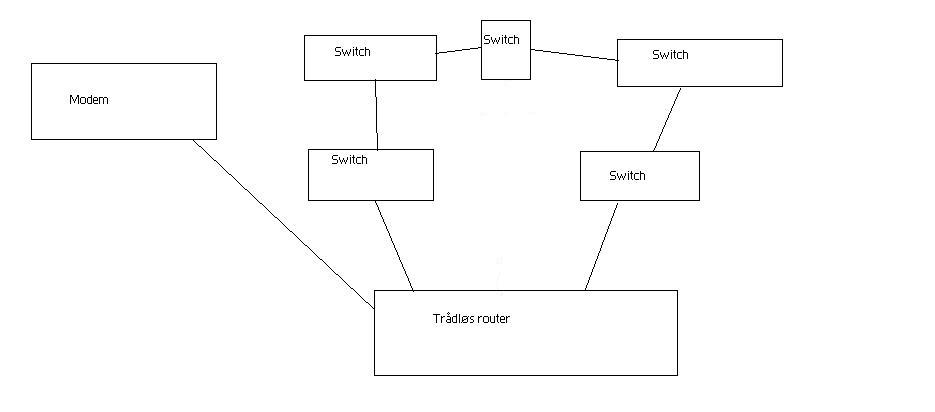

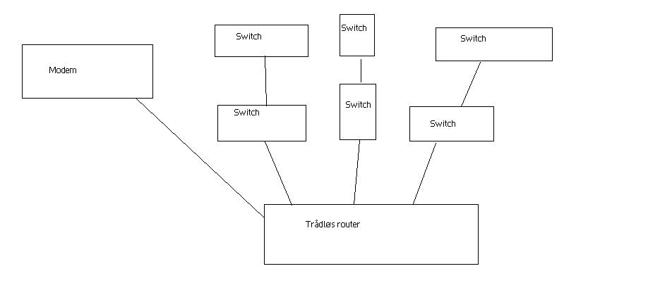

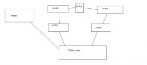

Movieheart Skrevet 28. februar 2008 Forfatter Skrevet 28. februar 2008 For å prøve å vise litt hvordan vi har satt det opp tidligere og hva som jeg tror er en løsning på problemet. Her er slik vi har brukt å ha det (strekene i mellom er nettverkskabler for de som ikke skjønte det): Her er switchene koblet i greiner ut i fra routeren og har på en måte ingen kobling seg i mellom untatt via routeren. Sånn som jeg tror løser problemet: Her er switchene koblet i en ring slik at alle er koblet sammen. Hva sier dere til dette?
Wayshot Skrevet 28. februar 2008 Skrevet 28. februar 2008 Ikke koble noe utstyr i ring med mindre switchene støtter STP (Spanning Tree Protocol)! Det fører umiddelbart til problemer. Anbefaler å koble slik: Modem -> trådløs router -> hovedswitch. Fra hovedswitch går det en ledning til de fem andre switchene.
Movieheart Skrevet 28. februar 2008 Forfatter Skrevet 28. februar 2008 Det blir jo egentlig akkurat det samme som det oppsettet vi har brukt da. Vi bruker nemlig den trådløse routeren som switch. Har skrudd av DHCP på den. Det er modemet som deler ut ipen.
Wayshot Skrevet 28. februar 2008 Skrevet 28. februar 2008 På den første tegningen er to og to switcher seriekoblet, det kan bli en flaskehals. Ta den beste switchen og bruk som hovedswitch i stedet for routeren. Problemet med at enkelte maskiner ikke får kontakt kan muligens skyldes at switchen i routeren blir overbelastet.

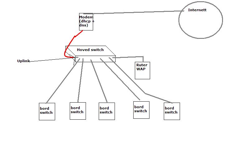

robgar Skrevet 29. februar 2008 Skrevet 29. februar 2008 Tror Wayshot mener et lignende oppsett som dette :
Wayshot Skrevet 29. februar 2008 Skrevet 29. februar 2008 Tror Wayshot mener et lignende oppsett som dette : Jepp.
Movieheart Skrevet 29. februar 2008 Forfatter Skrevet 29. februar 2008 Det oppsettet ser bra ut! Skal prøve det. Får håpe jeg rekker å sette det opp før folkene kommer rundt 6 Når det gjelder switcher så er alle av merket 3Com. Den trådløse routeren er en D-Link. Husker ikke specsa på disse.
