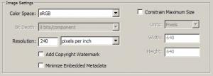

Skikongen Skrevet 24. februar 2008 Skrevet 24. februar 2008 (endret) Som tittelen sier, hvilken DPI bruker du ved eksport av filer fra raw til JPEG i Adobe Lightroom? Min har i lengre tid stått på 240, vurderer å øke denne til 320 / 340 (mest fordi jeg har lest et sted at utskriftsselskaper (allkopi) anbefaler det). Hva bruker du og hvorfor? Endret 24. februar 2008 av Skikongen
Aetius Skrevet 24. februar 2008 Skrevet 24. februar 2008 (endret) Så lenge du eksporterer hele bildet, har ikke dpi noe som helst å si. Allkopi vet ikke hva de snakker om mht dpi og utskriftskvalitet, desverre. Sist jeg var i kontakt med dem om utskrift av bilder sa de "vi skriver ut i svært god kvalitet, dvs 120 dpi" og jeg sa takk og la på. EDIT: Mer info om dpi finner du i denne artikkelen. Endret 24. februar 2008 av Aetius
Skikongen Skrevet 24. februar 2008 Forfatter Skrevet 24. februar 2008 (endret) Takker så mye for tips til fin artikkel, men hvorfor har man da dette valget når det ikke har noe å si? Endret 24. februar 2008 av Skikongen
ragamuffin Skrevet 24. februar 2008 Skrevet 24. februar 2008 Riktig at det ikke har noe å si for pixlene. Men det har noe å si når du skal sende bildet til utskrift. 300 dpi er det som er 'standanden' for høykvalitets print. Velger du 300 som DPI under Export i Lightroom, blir denne verdien satt på bildet (og du får da en gitt høyde og bredde utifra oppløsningen til bildet). Alternativt lar du den stå til 240 og at du selv går inn å endrer i Image Size, evt Crop Tool (PS). Hipp som happ.

Crazysteps Skrevet 26. februar 2008 Skrevet 26. februar 2008 Kan jo prøve meg jeg også: Si at du har et kamera som tar bilder i 2000 x 3000 pikslers størrelse, altså 6megapiksler. Åpner du dette bildet i et bildebehandlingsprogram og setter dpi til 100, så endres størrelsen på bildet til 20 x 30 tommer (2000x3000)/100. Så lenge bildet er på din maskin så har dette ingen ting å si. MEN... skal su skrive ut bildet, trykke bildet eller bruke bildet på en webside så må du enten oppgi størrelsen du ønsker på bildet (så velger maskinen oppløsning (dpi) automatisk) eller oppløsningen (så velger maskinen størrelsen) eller evt en kombinasjon. Bildene vi benytter på nettsiden uken.no skal være 7 cm brede og 7 cm høye. For å sikre at bildene får denne størrelsen setter vi antall piksler til 200x200 og dpi til 72 (som er oppløsningen på dataskjermer)
Skikongen Skrevet 26. februar 2008 Forfatter Skrevet 26. februar 2008 (endret) Print i A3 som har følgende størrelse: Bredde 29,70 cm 11,69 inch Høyde 42,00 cm 16,54 inch Oppløsning (pixler på EOS 400D): Bredde 2592 pix Høyde 3888 pix Totalt 10,08 mpix Vil da få følgende PPI: Bredde 222 PPI Høyde 235 PPI Konklusjon: Vil gi en helt okay oppløsning på print (gitt skarpt bilde) Riktig? Endret 26. februar 2008 av Skikongen

ragamuffin Skrevet 26. februar 2008 Skrevet 26. februar 2008 Konklusjon: Vil gi en helt okay oppløsning på print (gitt skarpt bilde) Riktig?[/font] I.flg min praksis (inc printer for det meste) er dette mer enn nok, ja, men skal de absolutt ha 300 så får du heller bare interpolere bildet opp en liten smule.
