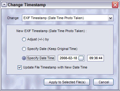

k-ryeng Skrevet 18. februar 2008 Skrevet 18. februar 2008 Denne ser ut til å gjøre jobben:http://www.attributemagic.com/attributemagic-pro.html Men først må du få satt riktig dato på filene ut fra informasjonen i filnavnet, men det er enkelt å gjøre med et kommandoscript. Deretter bruker du programmet for å sette denne datoen til Exif. Denne ser ut til å gjøre jobben uten noe hokus-pokus. Så vidt jeg forstår, ligger ikke datoinformasjonen i filnavnet, men i attributtene til filen...
kjelldell Skrevet 18. februar 2008 Skrevet 18. februar 2008 Denne ser ut til å gjøre jobben:http://www.attributemagic.com/attributemagic-pro.html Men først må du få satt riktig dato på filene ut fra informasjonen i filnavnet, men det er enkelt å gjøre med et kommandoscript. Deretter bruker du programmet for å sette denne datoen til Exif. Denne ser ut til å gjøre jobben uten noe hokus-pokus. Så vidt jeg forstår, ligger ikke datoinformasjonen i filnavnet, men i attributtene til filen... Ja, sorry, riktig dato ligger i last modified. Da skal programmet gjøre jobben! Koster 18 euro, det er vel en ok pris for å fikse dette! NB, husk å teste på en kopi av en av katalogene først! Slik at du er sikker på at bildene ikke endres. Anbefaler at du sjekker med FastStone, da ser du Exif info ved å holde markøren til høyre på bildet i full view. Du kan også sammenligne før og etter bildet "side by side" for å sjekke at det ikke er visuelle endringer.

k-ryeng Skrevet 18. februar 2008 Skrevet 18. februar 2008 (endret) Det jeg egentlig ser etter er to utilities som dette: 1) FileDateToExif *.jpg < snipp > 2) SetExifDate *.jpg 20080218 1714 < snipp > Verktøyet som ble linket til, kan gjøre dette. http://www.attributemagic.com/attributemagic-pro.html Nye versjoner vil også støtte kommandolinje, og du vil få oppgradering til alle fremtidige versjoner ved å kjøpe lisens. Usikker på om det er noen begrensning på trial-utgaven... Endret 18. februar 2008 av k-ryeng

Lars-Erik Skrevet 18. februar 2008 Forfatter Skrevet 18. februar 2008 Verktøyet som ble linket til, kan gjøre dette. http://www.attributemagic.com/attributemagic-pro.html Nye versjoner vil også støtte kommandolinje, og du vil få oppgradering til alle fremtidige versjoner ved å kjøpe lisens. Usikker på om det er noen begrensning på trial-utgaven... Det stod ikke noe om hvor lenge "trial"en virket. Og om den gjøe noe spesielt (vannmerke, tag etc). Bildene ser helt like ut etterpå. Litt mistenkelig at filene blir 100 bytes mindre. Men det kan jo være at det fjerner blanke tagger etc. (har opplavd det samme med noen av Nikon sine programmer). Rart forresten av Coolscan V ikke ligger inn EXIF dato. Den legger inn annen EXIF info.
Lars-Erik Skrevet 18. februar 2008 Forfatter Skrevet 18. februar 2008 Er mer skeptisk til at filen blir MINDRE etter at jeg har lagt til 3 EXIF datoer i den. Fant ut hvorfor de blir mindre iallfall. Den fjerner en masse av taggene Coolscan V legger inn :-( Blant annnet "Film type", "Scan Bit Depth", "Digital ICD", "Ananlog gain" (alle 4) og "SI Enhancer" taggene. Også er det noe rart med "Author" taggene. Satte på begge likevel er "Author" tom både i Explorer og NikonView (men den vises inne i AttributeMagic Pro :-)
