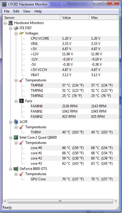

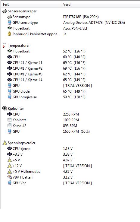

Evju Skrevet 17. februar 2008 Skrevet 17. februar 2008 (endret) Dette her er idle-temperaturer. Det er vel veldig høye idle-temperaturer? All kjøling er standard, og ingenting er overklokket. Jeg kjører Vista 64-bit. Dette her er en pc Komplett har bygget for meg. Endret 17. februar 2008 av Evju

Stigma Skrevet 17. februar 2008 Skrevet 17. februar 2008 (endret) Hvis de temperaturene er max-load temperaturer så er det noe høyt, men på ingen måte problematisk. Er det idelt temperatur, så er noe veldig galt, eksempelvis at kjøleren har delvis løsnet eller noe sånt. EDIT: Gitt at temperaturmålingene er noenlunde korrekte da altså. Annbefaler også å laste ned coretemp og se om den måler noe som ihvertfall er innenfor plus/minus 8 grader av disse resultatene. -Stigma Endret 17. februar 2008 av Stigma
Evju Skrevet 17. februar 2008 Forfatter Skrevet 17. februar 2008 (endret) Everest Ultimate Edition gir meg de samme resultatene. Og ja, det er dessverre idle-temperaturer. Er det bare CPU-temperaturene som er høye? Synes ~70 grader på grafikkortet er mye, og 52 grader på hovedkortet er vel også mer enn det bør være? Jeg har ikke vært inne i kabinettet siden jeg fikk pcen, så får vel kanskje se på det i morra. Ved å åpne opp kabinettet vil jeg vel få svar på om det er luftgjennomstrømninga det er noe galt med. Edit: CoreTemp får jeg ikke til å fungere. Endret 17. februar 2008 av Evju

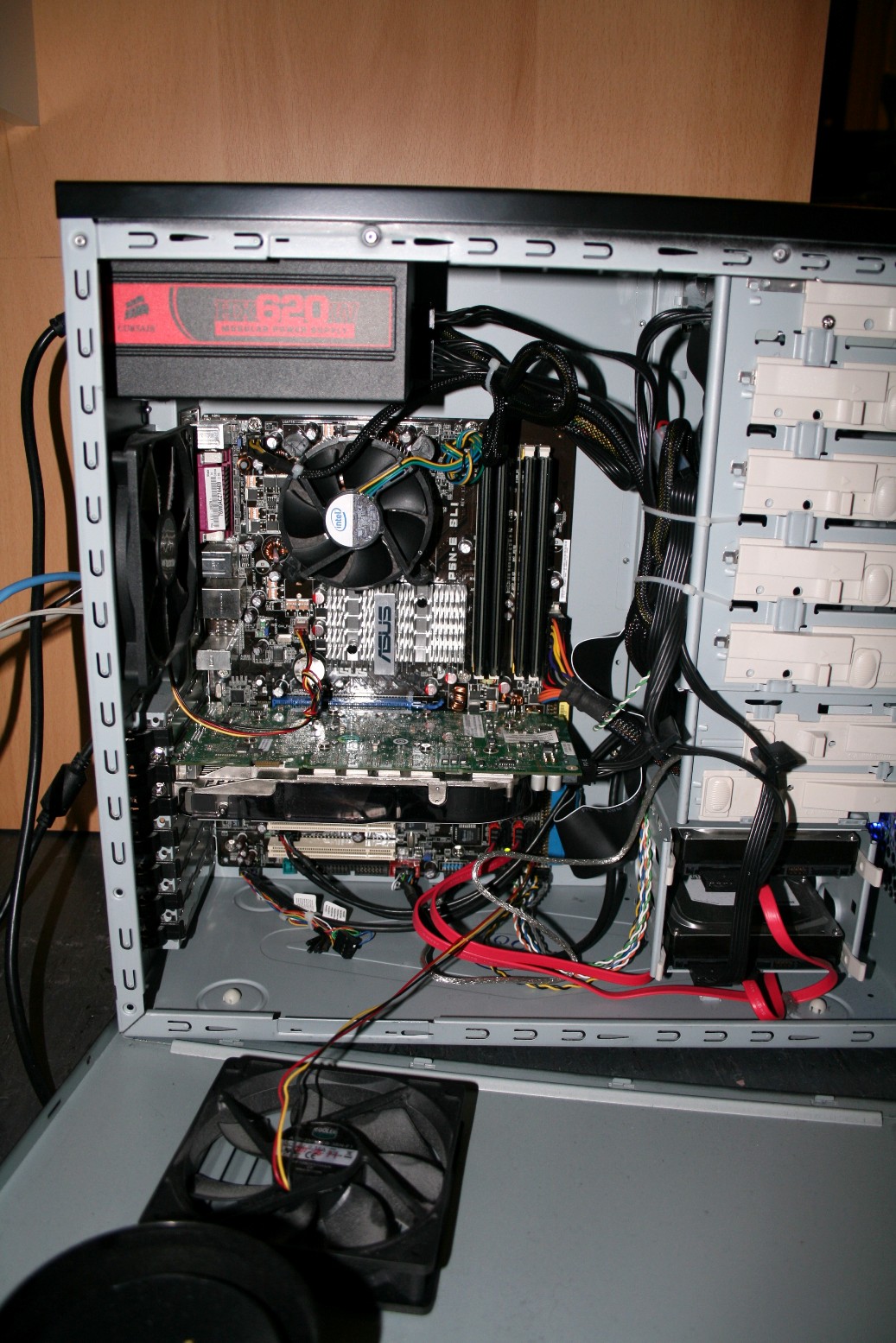

Evju Skrevet 18. februar 2008 Forfatter Skrevet 18. februar 2008 (endret) Nå har jeg åpnet opp kabinettet, uten å egentlig bli noe klokere. CPU-vifta durer som en jetmotor, ca 2500RPM. Det er en standard Intel-kjøler. Kjøleribbene blir varme, og det kjennes ut som den sitter skikkelig. Likevel ligger temperaturene aldri under 60 grader, selv med åpent kabinett og en diger vifte som står og blåser rett på. Prosessoren er en Q6600 G0 Revision. Kabinettviftene er det ikke mye liv i da, virker det som. Det er for ordens skyld 2x120MM som fulgte med kabinettet, Cooler Master Centurion 534. De ligger mellom 800-1000 RPM og skyver lite luft, langt mindre enn den mindre CPU-vifta. Den ene vifta er plassert bak og blåser ut av kabinettet, og den andre i sidedøra og trekker luft inn. I tillegg er det en vifteåpning for CPU-vifta. Grafikkortet mitt har en temperatur på 70 grader i relativt idle tilstand, men jeg får den ned i 57 grader med døra åpen og en monstervifte som blåser rett på den. Hva trenger jeg å gjøre? Er det noe tydelig galt med komponentene mine, eller er det bare helt ubrukelig standardkjøling? Endret 18. februar 2008 av Evju
Evju Skrevet 18. februar 2008 Forfatter Skrevet 18. februar 2008 (endret) Ca 23-25 grader. Nå har den stått idle, med døra av i 25 minutter. Nå ligger CPU-temperaturene på 60, 62, 67 og 67 grader... Og med døra oppe og en monstervifte på tar det kun 2-3 minutter med Prime95 å få temperaturene oppe i 80+ grader. Endret 18. februar 2008 av Evju

Evju Skrevet 19. februar 2008 Forfatter Skrevet 19. februar 2008 (endret) Der fant jeg i hvert fall en feil! På kabinettet mitt er det et eget luftinntak for CPU-kjøleren, og det har ført til at det har samlet seg opp masse støv inne i kjøleribbene på kjøleren. Nå har jeg fjernet det etter beste evne, og nå ligger prossessoren på ca 70 grader under load. Det er vel også temmelig mye? Det var nok alt det støvet som forårsaket den voldsomme lyden også, for den er ganske mye roligere nå. Men, er 70 grader under load på en Q6600 mer enn det skal være? Hva med 54-54-47-51 på idle?(Reklamasjonssak?) Endret 19. februar 2008 av Evju

Evju Skrevet 20. februar 2008 Forfatter Skrevet 20. februar 2008 5000?!?!2500 er mer enn nok! Over det høres det jo ut som en jetmotor. 54 på load? Nja, litt høyt, men ikke farlig høyt! PCen din vil nok fungere fint, men er det fortsatt høy idle temperatur på skjermkortet? Hvis du hadde montert en vifte foran i kabinettet ditt hadde du nok fått mye bedre luftgjennomstrømning. 800-1000rpm holder fint for kabinettvifter. 54 er idle-temperatur... Temperaturer nå: CPU, Idle: 54 - 54 - 47 - 51 CPU, Load: 71 - 71 - 62 - 62 GPU, Idle: 69 GPU, Load: 85 Jeg tror ikke jeg får ned temperaturen på CPU noe særlig ved bedre luftgjennomstrømning, det forsøkte jeg med døra av og en stor vifte til å blåse rett på hovedkortet. Jeg fikk riktignok temperaturen ned på skjermkortet til 57. Det er gruelig varmt for å være en Q6600 G0, er det ikke?
Inception_ Skrevet 20. februar 2008 Skrevet 20. februar 2008 57 er vanlig på en 8800GTS. Det er gruelig varmt for en q6600 ja, ta av og på cpu-kjøleren, sjekk at det er kjølepasta der.
