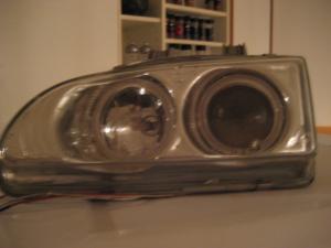

SteffenMA Skrevet 17. februar 2008 Forfatter Skrevet 17. februar 2008 Nei du har rett selvfølgelig. Finner nok ikke disse lyktene hos Honda nei. Det står ingen merke på de, bare et serienr som jeg ikke kom noen vei med Har ikke kjøpt disse lyktene selv. Men jeg kan legge ut et bilde: Jeg har lite\ingen peiling angående disse type lykter. Kanskje du kjenner de igjen? En ting til: Jeg fant ut det var meget vanskelig å få av selve glasset på lykta. Er det noen triks å få de av? Varme gummilista rundt den f.eks?
ChristR Skrevet 17. februar 2008 Skrevet 17. februar 2008 Prøv et søk på google, hvis du ikke har gjort det før. "Serienummer" + Headlights Eventuelt kan du prøve på diverse Hondaforum. De kan kanskje ligne litt på disse: http://www.bsbildeler.no/butikk/visvare.as.../620/9410/11073
SteffenMA Skrevet 18. februar 2008 Forfatter Skrevet 18. februar 2008 Ja dem er jo prikklike Ser ut som jeg har klart og oversett disse. Har jo tråla alt av nettbutikker..menmen. Takk for hjelpen i alle fall. Skal prøve det med serienr og headlights nå. Takk igjen
