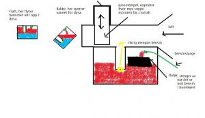

HÆ? Tror du blander startgass og kondensfjerner her. Kondensfjerner binder vannet slik at det "blander seg" i bensinen slik at det ikke blir liggende å tette bunnkaret i forgasseren. Vannet blir altså med ut i eksosen.
Startgass derimot brenner vekk oljebelegget på sylinderveggene, og det igjenn fører til stor slitasje eller tilogmed sjærings.
Jo det kan være vannperler, illustrert her:
Edit:
- Rød: Bensin
- Blå: Vann
- Gul: Dyse
- Grønn: Bensinslangenippel
- Svart: "vegger" og ett forsøk på å tegne en flotør.
