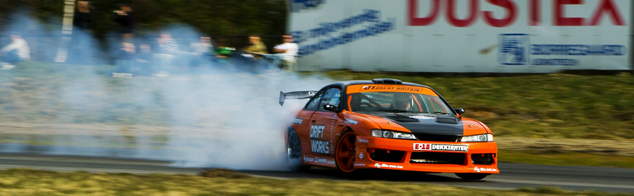

jpsalvesen Skrevet 15. februar 2008 Skrevet 15. februar 2008 Det jeg kunne trengt, er tips til hvordan man tar gode bilder av biler Oppskriften er enkel: Du tar mange bilder. Jo flere du tar, jo flinkere blir du! Det finnes to måter å ta bilder av biler i fart på: Frysing og panorering. Panorering blir som regel kulest. Du setter lukkertiden til f.eks. 1/100 sek, og så følger du så presist som mulig bilen i søkeren mens du trykker inn utløseren. Da blir bildet slik. Om du setter lukkertiden til 1/4000 sekund og dermed fryser bevegelsene, så blir det slik. Dessuten finnes det sikkert mange flickr-grupper om motorsport.

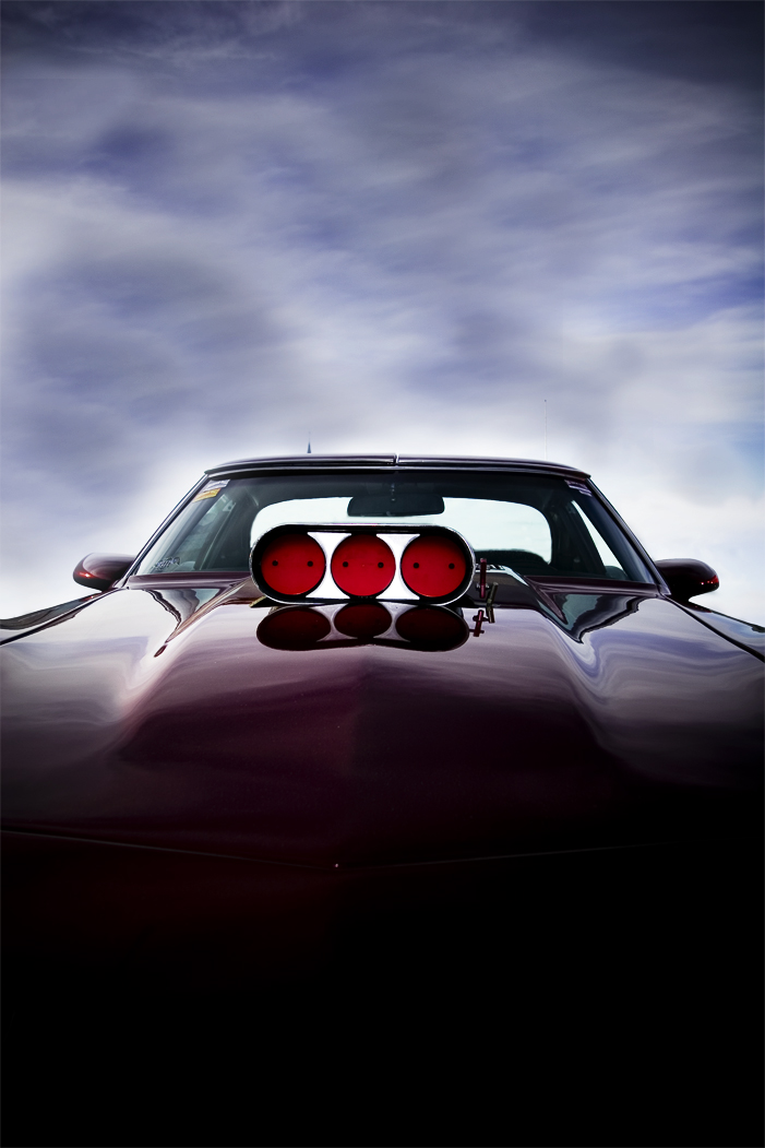

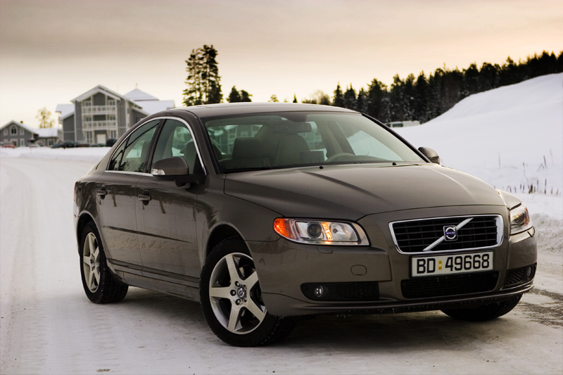

Tee-Zee Skrevet 17. februar 2008 Skrevet 17. februar 2008 Nå kommer det jo veldig an på hva slags bilder du vil ha. Bilbilder som skal på veggen er som oftest ikke like de som er i bladene. Men for å nevne én viktig ting, så får jeg sitere "Achmed the dead terrorist": Location, location, location! Her burde du også se an bilen litt. Det er ikke sikkert en Ferrari passer like godt som en stylet japse på en gitt location og visa verca. Hvis du skal ta bilder av én spesiell bil, så sørg for guds skyld for at den er vasket først. Ser ille ut med biler som er skitne. (Både på bilder og i virkeligheten, men det syns ofte bedre på bilder.) Du må også prøve deg frem med perspektiver og brennvidder for å finne noe som du syns funker. Det er tross alt det viktigste, ikke hva alle andre mener, hvertfall ikke så lenge du ikke har planer om å selge de. Når det gjelder panorering burde du gå til innkjøp av en monopod, men det er også mulig å klare seg uten. Legger ved noen bilder. Bilde #1: Her har jeg lagt en del vekt på location, selv om det ikke var like vellykket som jeg håpet. Her kommer også en annen ting inn, og det er lyset. Dette er tatt i tre-tiden i januar, altså rett før sola begynner å gå ned. Jeg mener det er det peneste lyset. Bilde #2: Panoreringsbilde fra Drift Battle. Tatt med 1/60 eller 1/80 sek. lukkertid. Uten monopod, og kun justert farger og croppet i etterkant. Disse bildene er ikke vanskelige å ta, men det krever litt øvelse å time det riktig. Du burde også være forholdsvis stø på hånden hvis du ikke bruker monopod. Bilde #3: Her er et bilde som har blitt tatt på biltreff. Det har også blitt redigert kraftig, noe som syntes. Er ikke helt fornøyd med himmelen, men det får gå. Får håpe noe av dette var til hjelp og/eller inspirasjon.
uranus Skrevet 17. februar 2008 Forfatter Skrevet 17. februar 2008 Okai Mye nyttig info Skal på drifte trening til onsdag, da blir vel panorering det tøffeste tror jeg å bruke. Men hvilke innstillinger bør jeg bruke når det blir litt mørkere ute?
Tee-Zee Skrevet 17. februar 2008 Skrevet 17. februar 2008 Hvis du bruker lukkertidsprioritering, og setter denne på 1/80 eller 1/60 burde du være på den sikre siden. Det er vanskelig å bruke blits på panorering, ettersom man ofte tar mange bilder på én gang, og blitsen henger ikke med. Du må nesten bare prøve.
