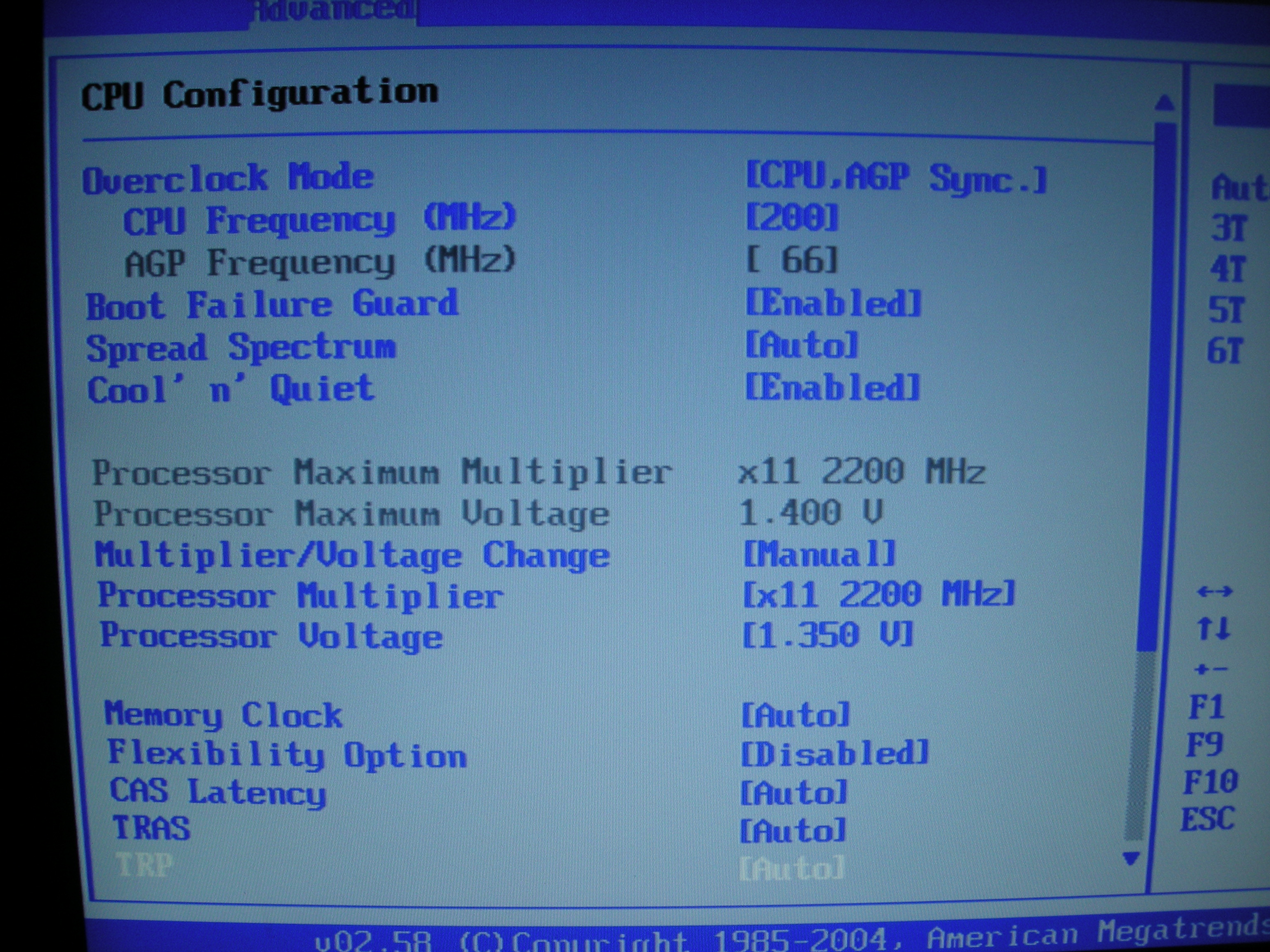

den bios-en på bildet e eg ikkje kjent med, men før å klokke cpu må prosessor freq og prosessor volt økes. etter det eg kunne se på bilde så stod prosessor freq på 200 og prosessor volt på 1,35. usikker på åssen man øker volten i den biosen , men begynn feks med å øke cpu freq til 205 uten å øke volten. start opp pcwizard08. velg bilde med temp (nederst til høyre. minimer og då kommer det opp grønne tall på desktoppen. start så prime95. velg så small fft og så ok. då begynner testen og trekk de grønne tallene inn i bildet til prime95 så du kan følge med temp. LA TESTEN GÅ I 12-15 MIN

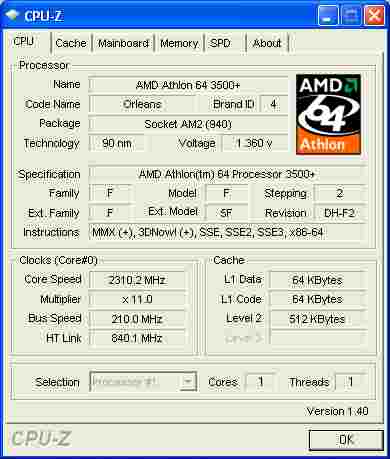

Hei igjen. Jeg har klokket litt nå, men problemet er at i cpu-z og clockgen står det at ingenting er endret? Jeg har vært i bios og prøvd å sette opp multiplaieren og FSB men i cpu-z osv. er ingenting endret! :ohmy:

har fiksa litt på det...vis jeg låser agp og pci frekvensen så endrer det seg ikke no i windows når jeg overklokker. Men vis jeg ikke låser agp og pci endrer det seg. Men da blir agp og pci frekvensen for høy med en gang! Og vis jeg setter multiplaieren fra 11 til 12 , Så står det at det bare er 1.1 ghz isteden for 2.2 ghz ??
der datt eg ut dessverre. etter det eg har forstått så detprosessor frekvensen du må høyne samt volt til prosessor. agp e vel skjermkortet om eg ikkje tar heilt feil.. det må no kunne gå an å øke prosessor frekvensen og volten i bios og velg f10 for save and exit og la agp frekvensen stå urørt.......
Multipliern til cpuen kan du bare la stå på 11x, forandrer du denne så mye kan det skape flere byrder enn fordeler. Fokuser heller på økning av FSB istedet. Last ned CPU-Z og post bilder av dette underveis mens du klokker, dette programmet gir nyttig informasjon om cpu frekvens, multiplier, volt, HTT osv. Da kan det også være enklere å hjelpe deg fremover i klokkeprosessen.
Volten rører du ikke i første omgang, dette er siste inngrep om du ikke får det stabilt, jo lavere vcore jo bedre. Hvor høyt ligger HTT hos deg nå? Hvor langt har du hittil klokket cpuen? Ser du også kjører med value brikker, så du må mest sannsynlig bruke en divider på minnet slik at dette ikke kommer i konflikt med klokkingen av cpuen.
Får ta dette fra starten av igjen. Det du må gjøre er å redusere HTT multipliern som styrer HTT frekvensen. Altså FSB x HTT multiplier = HTT. Denne bør du i ditt tilfelle holde under 1000mhz, så derfor setter du denne multipliern til 4x eller 3x. Deretter reduserer du minnefrekvensen, til 166mhz, noe som vil gi 332mhz effektiv frekvens på minnet. Volten til cpuen holder du på stock til å begynne med, dette tar vi senere.

Så ikke noe sånt på bildet du postet, men det går under flere navn. HTT multi og mange andre navn. Det er i alle fall en multiplier som går fra 1x-5x. Men det kan godt hende ditt hk også har en automatisk funksjon på denne, slik at den automatisk reduseres, men dette finner du ut av når du klokker.
Først kan du i alle fall redusere minnehastigheten litt (Memory Clock), slik at minnet ikke holder igjen. Sett denne til 166mhz til å begynne med, så har du nok og gå på.
Deretter øker du FSB, start med å øk den til for eksempel 215, noe som vil gi en frekvens på 2365mhz på cpuen. Post gjerne CPU-Z bilde etter dette, og videre underveis. Test så med prime95 i fem min og se om det er stabilt. Fortsett deretter å klokk videre opp i mindre steg til det begynner å butte imot. Følg også med temperaturene, siden det i noen tilfeller også spiller inn på hvor langt du kan klokke.

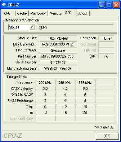

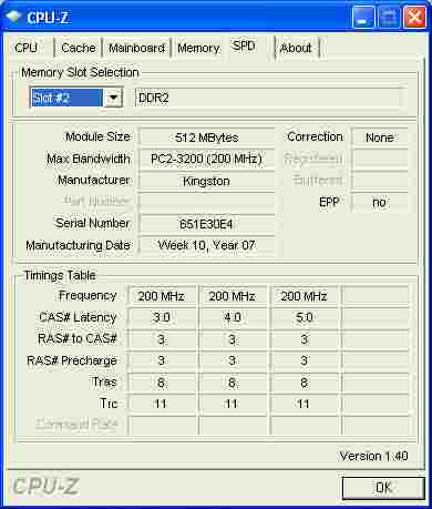

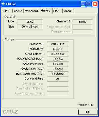

Du kan jo alltids prøve, men det må vel heller være bedre å klokke med de i PC-en, siden du sikkert vil ha 2gig fremfor 1gig minne. Den 1gig brikken vil klokkes ned til samme frekvens som 400mhz brikkene. Hvilke valgmuligheter har du å stille på rammen i bios da? Minet kjører i følge CPU-Z på 210mhz, noe som vil gi 420mhz effektivt. Dette vil da si at du har klokket brikkene dine 20mhz også. Du kan jo prøve litt likevel og se hvor klokkevillige brikkene er, men du må da regne med å spe på med litt ekstra volt på brikkene etterhvert som klokken blir høyere.
Eneste volt endrnger jeg kan sette heter dram volt eller no inne i BIOS der kan jeg velge low,medium,high og ultra high eller no lignende....
Hva skal jeg sette på der?

Hm, prøv å sett den på medium først da, og se om volten endrer seg, bruk everest eller lignende programmer til å sjekke.
