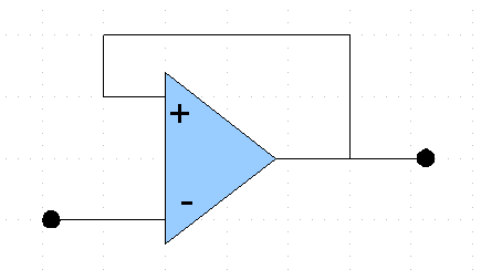

Og så er det en mer generell måte å gjøre det på som virker med stort sett alle op-amper (tar forbehold om begrensninger på strømmen ut), nemlig spenningsfølgeren:
Som sagt før: Utover det er det ikke mulig å gi svar før trådstarter kommer med litt mer info.
