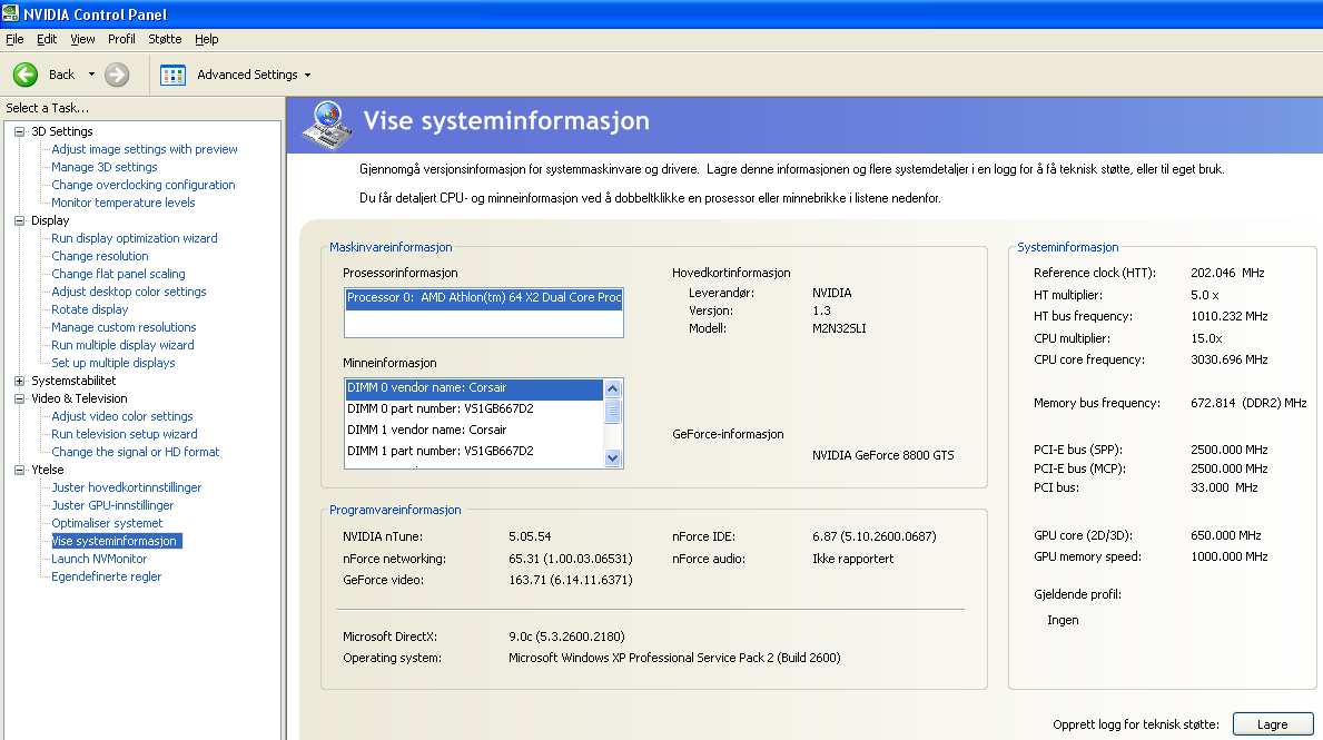

Er mitt 8800gts fatal1ty 320mb på fabrikknivå?
Jeg skal snart levere inn kortet på garanti på grunn av trøbbel med crash under spilling. Er det noe her som tilsier at garantien er/kan være brutt?

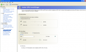

Nei kan ikke se hva det skulle være. Har du klokket kortet noen gang? byttet vifte eller kjølepasta?
Hvis du kjører på stock settings og kortet likevel crasher kan det være hva som helst. Hva er temperaturer? (idle/load) Får du noen feilmelding? Skjer det i alle spill eller er det i noen spesielle spill/aplikasjoner at dette skjer?
Hvis du uansett er sikker på at det er skjermkortet som er problemet, så er det bare å sende det inn, kan være at kortet du fikk ikke takler fabrikklokkingen...

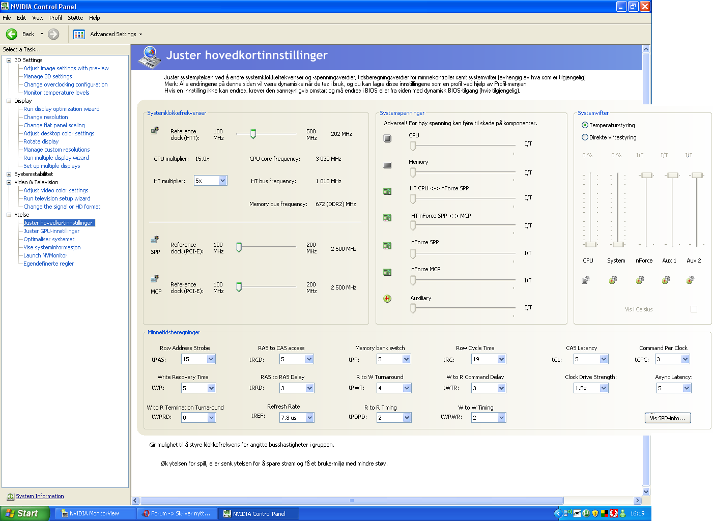

Grunnen til at jeg spurte var fordi jeg bladde i menyene til skjermkortet og var uheldig med scrollehjulet. Mente jeg endret på noe men er ikke sikker.
