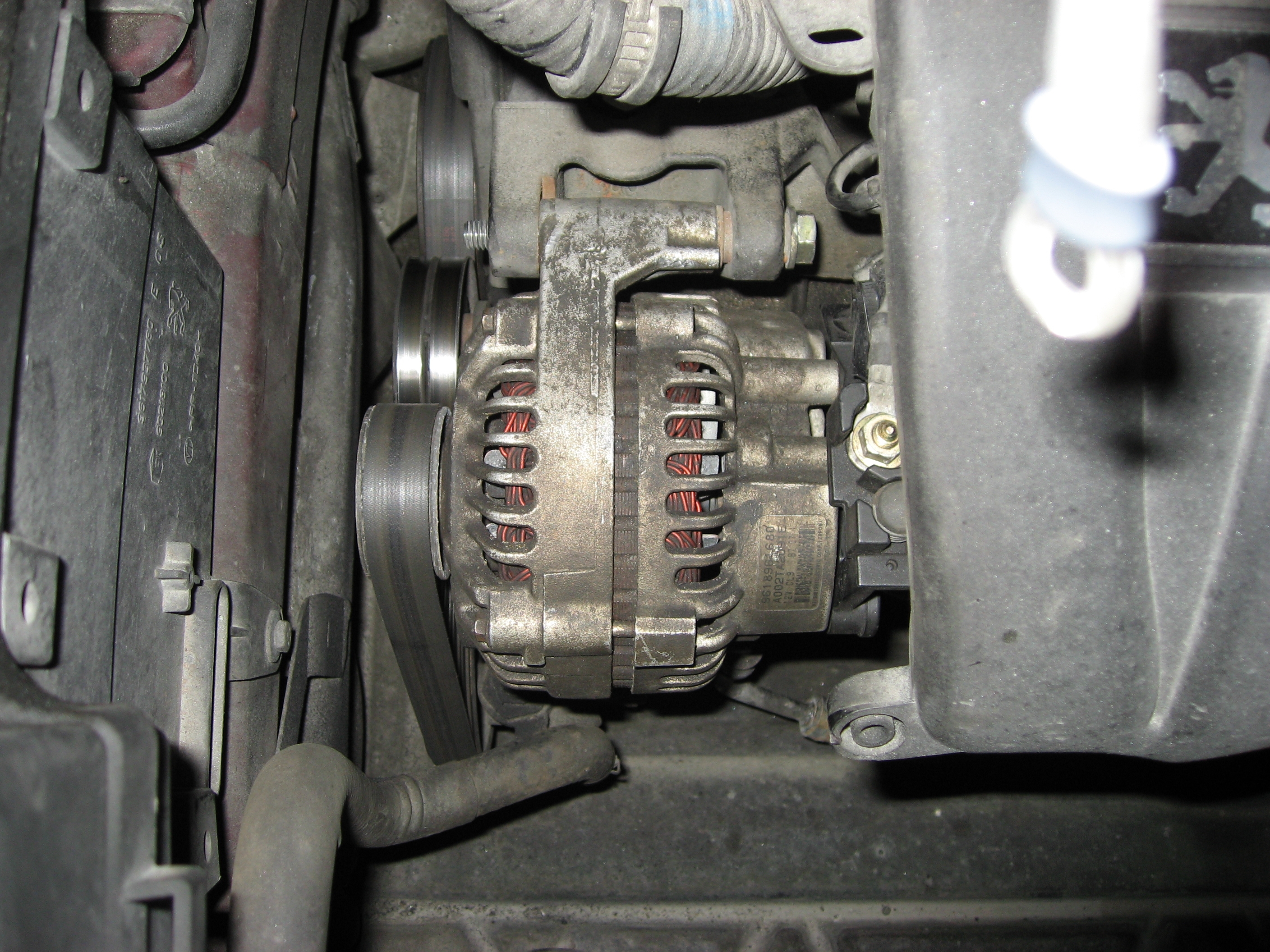

balder Skrevet 1. februar 2008 Forfatter Skrevet 1. februar 2008 (endret) Som LiamH nevner, så kan en oppladning hjelpe. Men hvor smurte han mekanikeren? Skal ikke være behov for å smøre noe ved bytte av dynamo. Jobber med peugeot, og vi smører aldri noe når det blir byttet dynamo. Du som jobber med Peugeot. Korleis strammer eg viftereima? Kva for skruer skal eg oppne og er det noko eg kan gjøre feil? Har Peugeot 406 STB 1.8 97 modell. Hmm. Hva slags motor? 1.8 16 ventilert Ja med er det en EW motor, eller en TP motor... Det må du finne ut;) Korleis finner eg ut dette? Her har du eit bilde. Snakket med delelageret og dei sa at alle Peugeot dynamoer var heilt like på 406 97 modell 1.8 Endret 1. februar 2008 av balder
-Shark- Skrevet 1. februar 2008 Skrevet 1. februar 2008 Ta å dra i reima, så ser du ned på alle hjula samtidig, da ser du hvilket som er strammehjulet( det vill bevege på seg når du drar). Husker ikke helt ossen den er, om det kun er den ene 13 mm du må dra for å få av reima- så er den automatisk stram når du får på reima og slipper opp den igjen.
balder Skrevet 2. februar 2008 Forfatter Skrevet 2. februar 2008 Ta å dra i reima, så ser du ned på alle hjula samtidig, da ser du hvilket som er strammehjulet( det vill bevege på seg når du drar). Husker ikke helt ossen den er, om det kun er den ene 13 mm du må dra for å få av reima- så er den automatisk stram når du får på reima og slipper opp den igjen. Eg har prøvd å finne ut av det, men eg kan ikkje sjå noko strammehjul. Er dette på alle biler?
-Shark- Skrevet 2. februar 2008 Skrevet 2. februar 2008 Ta å dra i reima, så ser du ned på alle hjula samtidig, da ser du hvilket som er strammehjulet( det vill bevege på seg når du drar). Husker ikke helt ossen den er, om det kun er den ene 13 mm du må dra for å få av reima- så er den automatisk stram når du får på reima og slipper opp den igjen. Eg har prøvd å finne ut av det, men eg kan ikkje sjå noko strammehjul. Er dette på alle biler? Ja må jo være en form for stramming på alle biler. Om du ser etter så ser du det, Garantert.
Mekker`n Skrevet 2. februar 2008 Skrevet 2. februar 2008 Du må løsne senter bolten på et av løpehjula. Så må du stramme på en bolt som sitter oppunder fra undersiden hvis jeg ikke husker helt feil. Du skjønner det når du ser det. Bruk speil eller legg deg under bilen. Prøv og stram reima først. Så ville jeg guffa på noe drit jeg har liggenede hvis det ikke hjalp. rustløser etc. se hvor lenge det går. Tilslutt ville jeg gått over reimhjulet på dynamoen og bytta reima samtidig når du først har det oppe. Da burde det bli stille....
