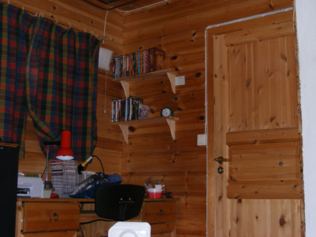

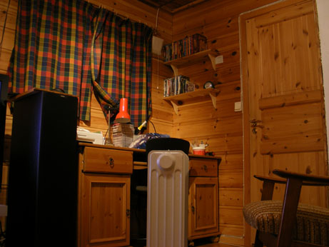

lemonade Skrevet 29. januar 2008 Skrevet 29. januar 2008 Jeg har spørsmål/bekymringer angående mitt kommende kjøp av speilreflekskamera (dSLR), da spesielt blits.. Er det slik at jeg kan kjøpe et veldig lyssterkt objektiv og kjøre en brukbar lav ISO (<800) og ikke altfor lang lukkertid (<1/40) ved innefotografering, eller kommer jeg rett og slett ikke utenom blits..? Har fått lånt meg et FujiFilm S5700 og tatt noen bilder. Her er to bilder jeg har tatt, ett med blits (pop-up)og ett uten. Det med blits har lukkertid på 1/1000 (merket ikke forskjell ved justering..) og det uten ca 1 sek, begge har samme "bekgrunnsbelysning". Som dere ser av resultatet forstår dere sikkert at jeg ikke er særlig glad i blitz.. Jeg vet at det finnes mange muligheter med blits; vinkling/rotering, diffusor, bouncing o.l., men kan noen bekrefte/avkrefte at resultatene blir noe særlig bedre..? Evt også henvise til eksempelbilder..?
