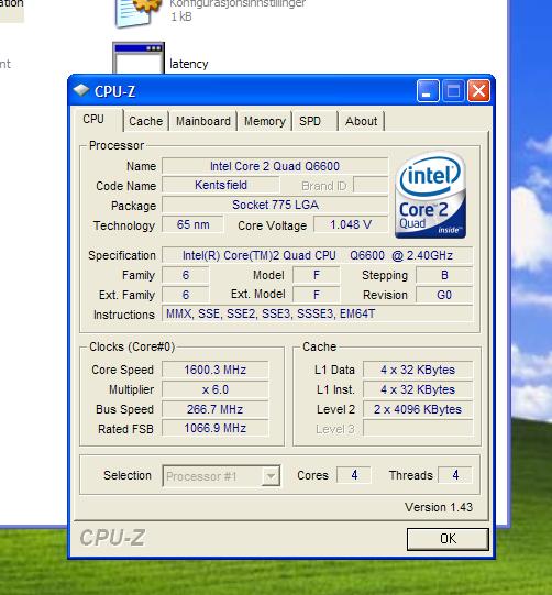

planken Skrevet 27. januar 2008 Forfatter Skrevet 27. januar 2008 det skal jeg ikke. Det var en som mente at core spenningen min var for lav og derfor skapte ustabilitet(bilde under): Tror du dette stemmer ?
Pastafarian Skrevet 28. januar 2008 Skrevet 28. januar 2008 Tviler på at det er for lav spenning til prosessor om du ikke har satt den for lavt selv. Grunnen til at den er så "lav" i CPU-Z er pga Eist, som er en funksjon som reduserer spenning og frekvens om prosessoren ikke blir belastet. Om du opplever ustabilitet ville jeg sjekket temperaturer og spenning til minnet(noe du nevner) samt timings til minnet. Hvilke minnebrikker har du? Raskere brikker krever ofte mer spenning enn hva hovedkort gir orginalt (1,8v). Timings sjekker du under memory i CPU-Z. Du kan feilsøke minnet med memtest Lenke

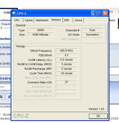

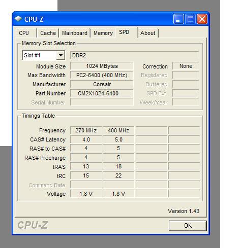

planken Skrevet 28. januar 2008 Forfatter Skrevet 28. januar 2008 (endret) Temperaturene ser greie ut. Jeg har disse brikkene corsair Endret 28. januar 2008 av planken
Pastafarian Skrevet 28. januar 2008 Skrevet 28. januar 2008 Hvor stort er egentlig dette problemet med ustabilitet? 4 minnebrikker kan føre til litt problemer. Gi minnebrikkene 1,9v, oppdater bios og kjør noen runder med memtest. Du kan stresse systemet med Prime95. Om det er noe galt vil du mest sannsynlig få error innen 30 min, men ville kjørt det lengre.
