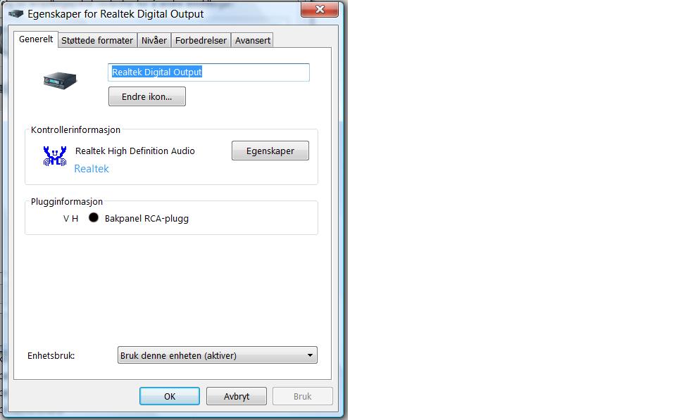

Har også satt lydkort i win til å bruke spdif ut.

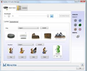

Har prøvd alle utgangene bak,er det i heletatt mulig å føre signalet digitalt i det intigrerte lydkortet?

Fikk akkurat svar fra Asrock at lydkortet kun støtter spdif via HDMI på evt skjermkort.
Da jeg ikke har HDMI på skjermkortet må jeg nok bare kjøpe nytt lydkort ja!!
