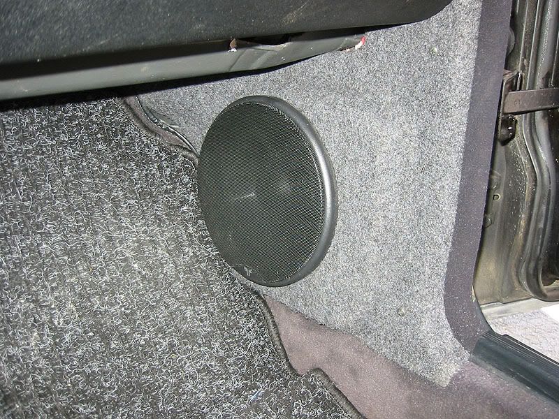

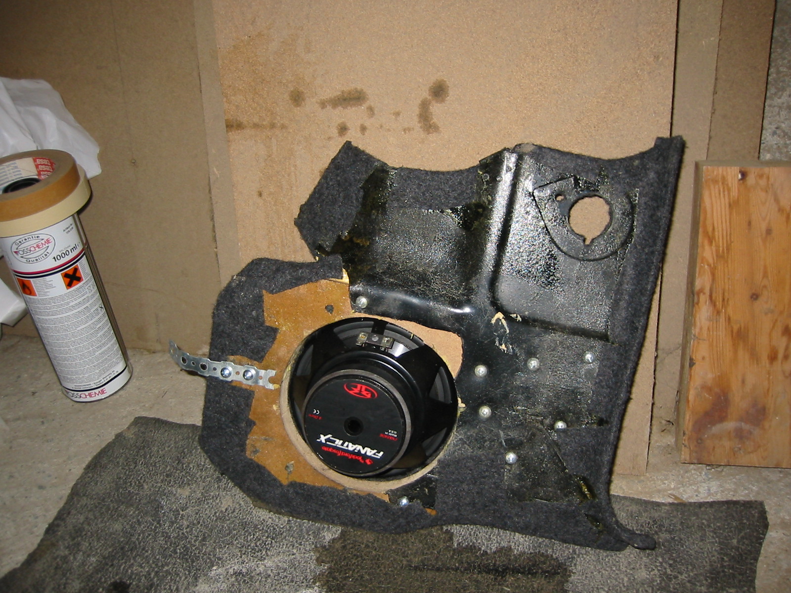

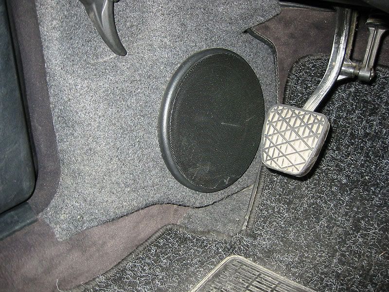

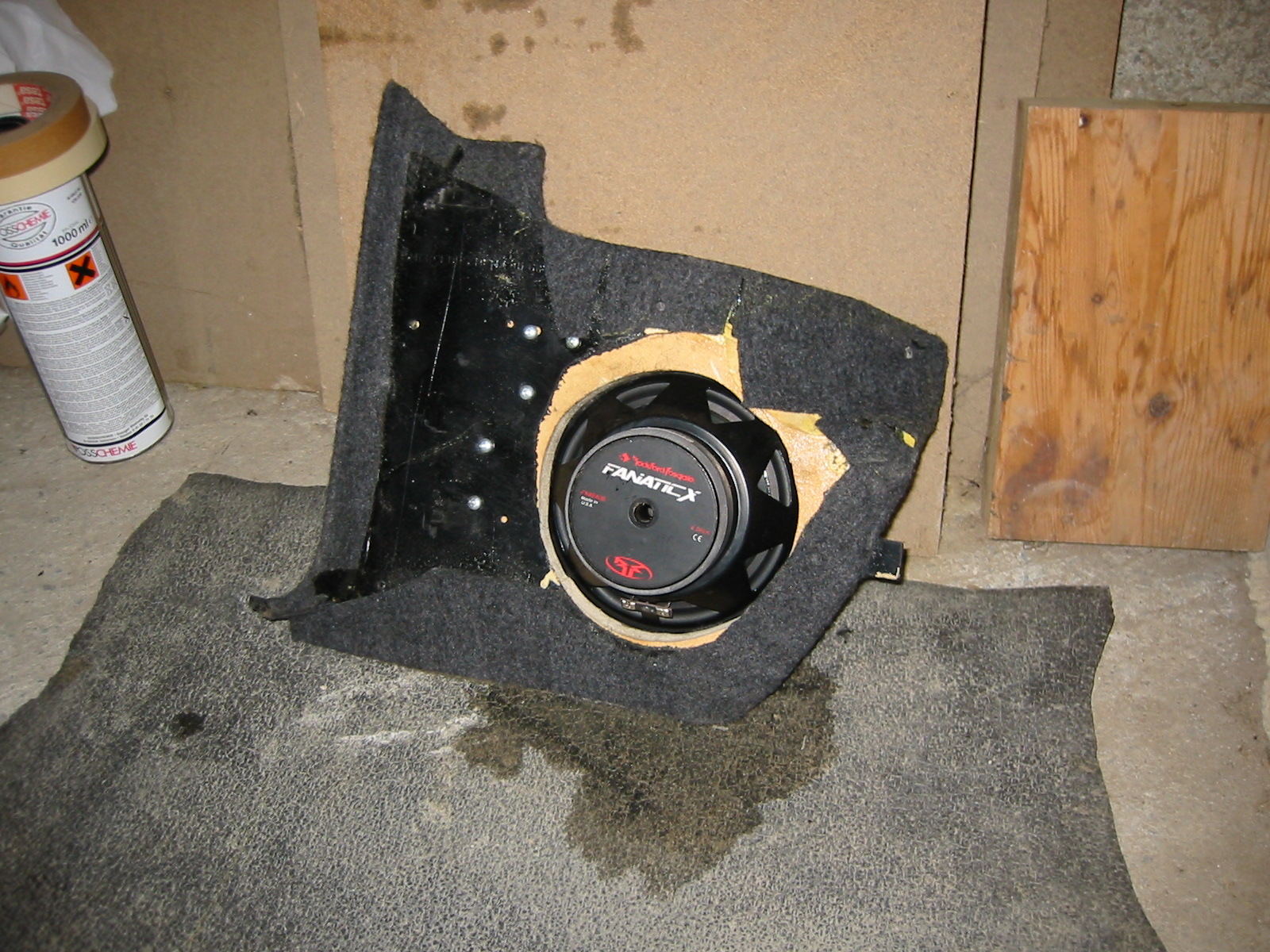

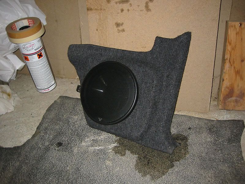

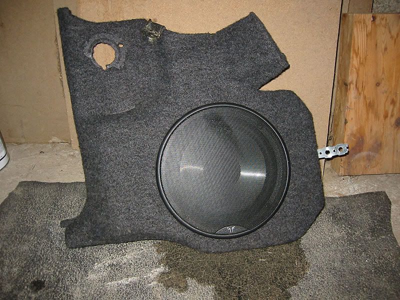

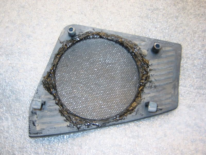

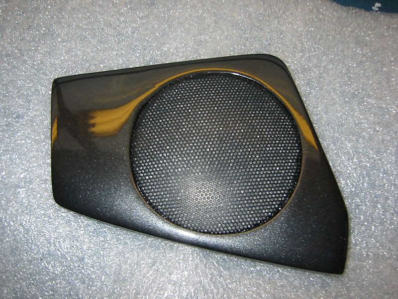

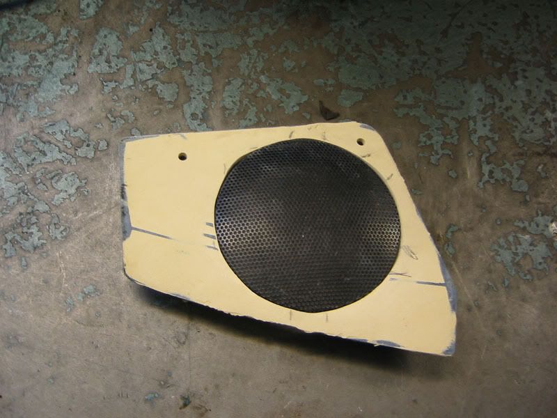

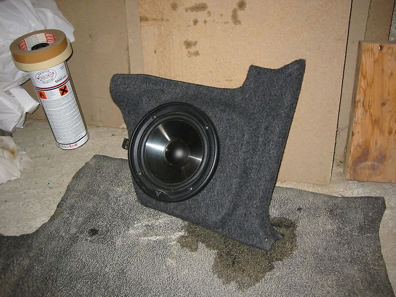

danielnor Skrevet 23. mars 2009 Skrevet 23. mars 2009 chasin: har du litt mer info om hvordan du gjorde det med 6,5" i kickpanelene ? hvor stor monteringsdybde kan høyttalerene ha? du tok ikke noen bilder fra baksiden? takk!
Chasin Skrevet 24. mars 2009 Skrevet 24. mars 2009 (endret) Hei! Nå er det vel snart 100 år siden jeg gjorde dette, så monteringsdybden er jeg ikke sikker på . Det var hvertfall trangest på førersiden, pga en strømfordelingsblokk som ligger under der fotstøtten står. Hvis du ser på bildene av baksidene har jeg på førersiden fjernet ganske mye av originaldekselet, hele fotstøtten/fremre del faktisk. På høyre side saget jeg et hull i dekselet g beholdt den fremre delen for å få med den øvre bøyen. Måtte varme og bøye/forme den fremste delen litt for å få det rett. Skrudde så en tilskjært 22mm MDF plate på dekselet og sparklet kantene jevne. Trakk til slutt opp i stoff. Endret 24. mars 2009 av Chasin
