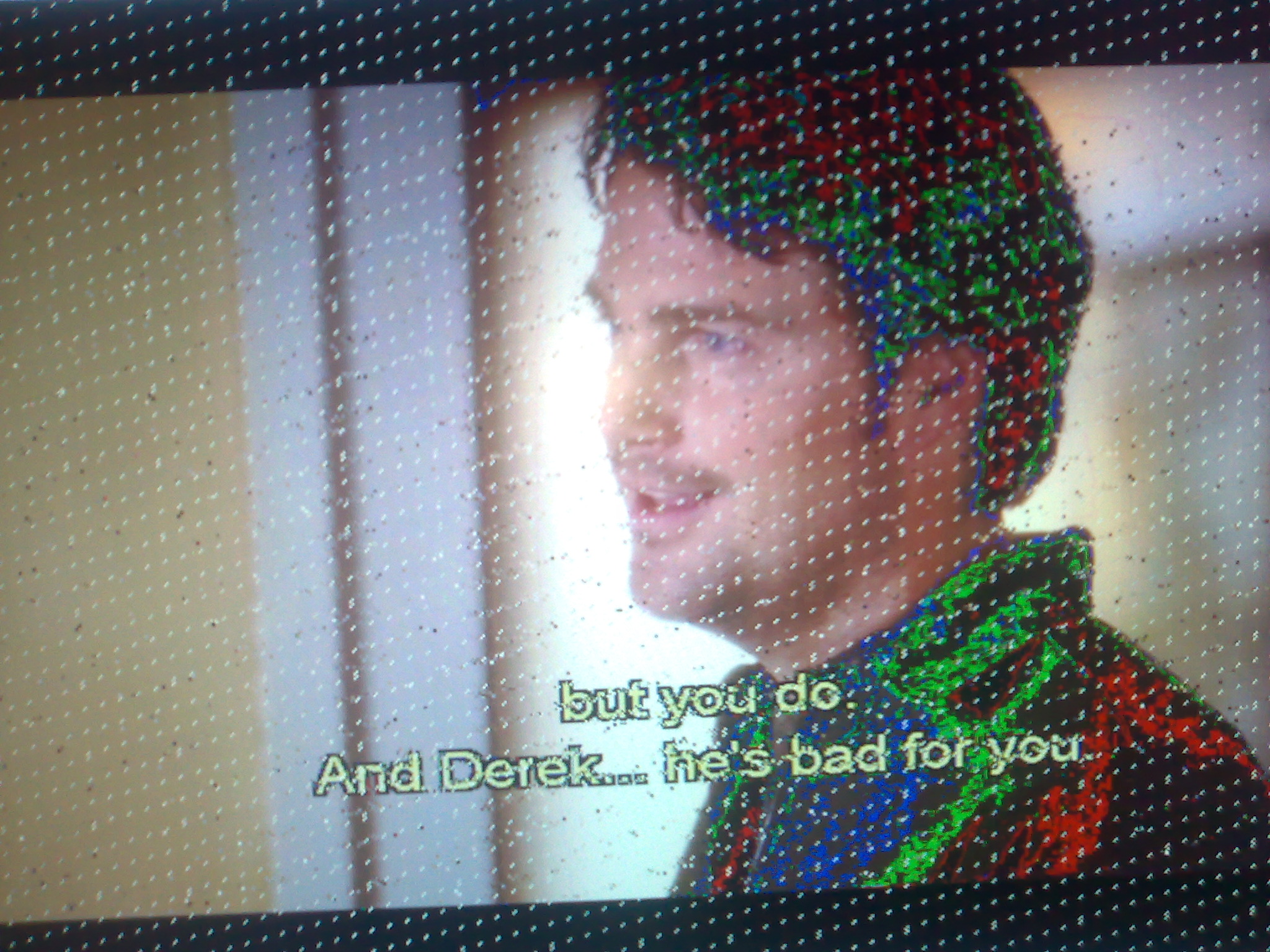

EspnV Skrevet 15. januar 2008 Skrevet 15. januar 2008 (endret) Hei. Det har seg slik at PC-en min "klikker" noen ganger. Når jeg spiller eller ser filmer med Cyberlink power dvd. Hele bildet fryser og det blir røde/grønne prikker rundtom på bildet, og eneste utvei er å restarte. Har prøvd å laste ned nyeste drivere til skjermkort. Og det blir ikke varmt. Har temp på 60-70 grader max. HW i signatur. Noen som har vært borti det samme? Er frykteli lei av å spille i 2-3 min. for så å måtte restarte. Tar med et bilde hvordan det blir seende ut når PC-en "klikker" Endret 16. januar 2008 av EspnV
daruu Skrevet 16. januar 2008 Skrevet 16. januar 2008 Det kan være at grafikkortet ditt har "brent seg" (i mangel på fagutrykk) Hvis det er tilfellet så er det nok lite du kan gjøre gitt Men før du gir opp ett grafikkort så prøv å rens vifta, oppdater drivere osv (selv om det mest sannsynelig er en hardware feil)
snippsat Skrevet 16. januar 2008 Skrevet 16. januar 2008 Ja følg råd som gitt over her. http://www.techpowerup.com/atitool/ Scan for artifacts.
EspnV Skrevet 16. januar 2008 Forfatter Skrevet 16. januar 2008 vifta går jo normalt og er normal temp. men jeg skal rense den uansett. har prøvd de siste driverne. skal prøve å rulle tilbake driveren forså å prøve når jeg kommer hjem idag. er eneste utvei å sende kortet inn igjenn?
KenBjork Skrevet 16. januar 2008 Skrevet 16. januar 2008 Hvis du har klokka skjermkortet så kan du nå sett tilbake det til std klokk og se. Du sier 60-70grader max.. Mener du da idle eller load?
EspnV Skrevet 16. januar 2008 Forfatter Skrevet 16. januar 2008 Hvis du har klokka skjermkortet så kan du nå sett tilbake det til std klokk og se.Du sier 60-70grader max.. Mener du da idle eller load? har gjort det nå og det fungerer enda. har prøvd litt cod4 og skal prøve artifacts greierne på atitool senere. 60-70 load ja.
